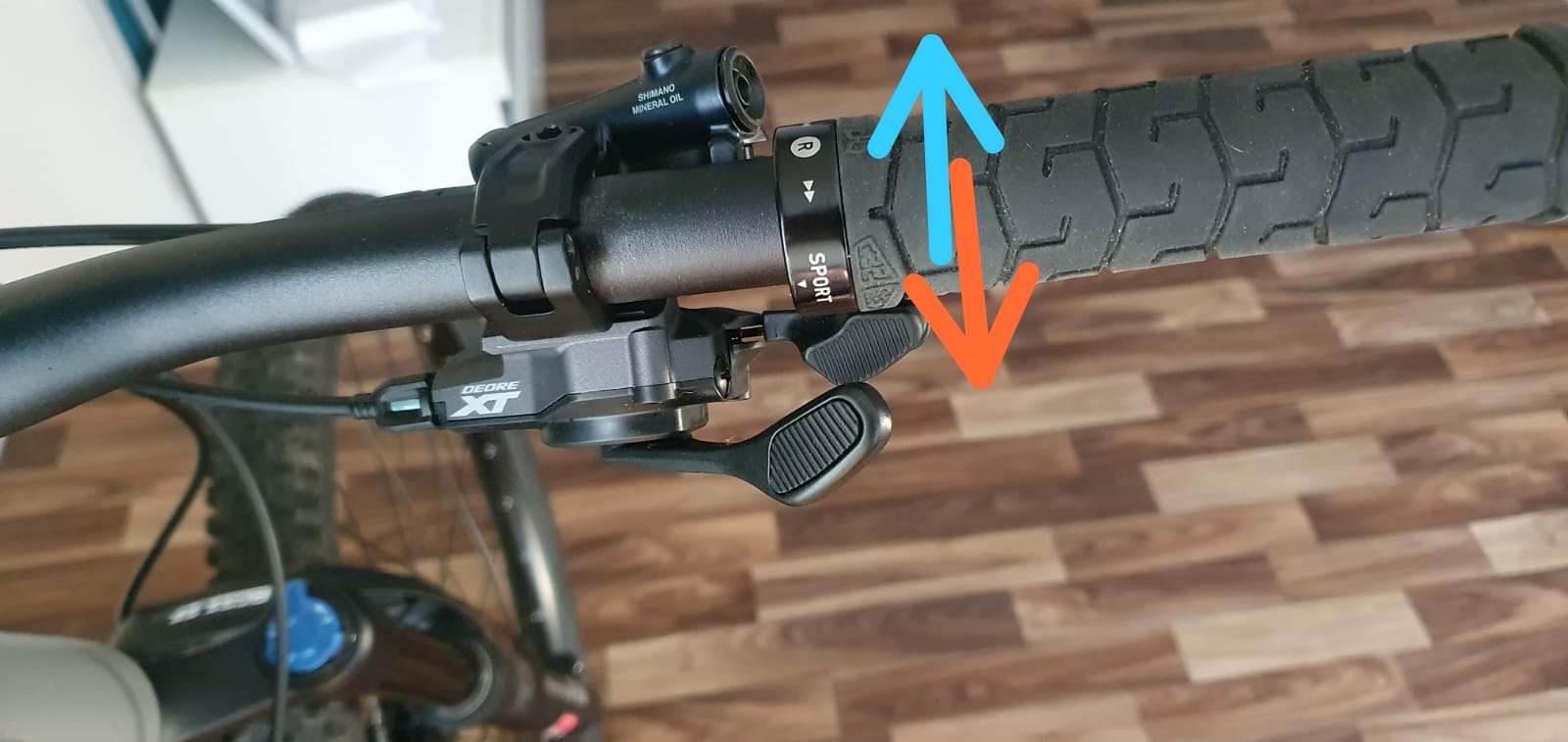

Zum Thema SL-M8100-RI XT Schalthebel:
oberer Hebel um Gänge hochzuschalten:
blau: 2 Gänge
orange: 1 Gang
unterer Hebel um Gänge runterzuschalten:
blau: 4 Gänge
orange: ohne Funktion
