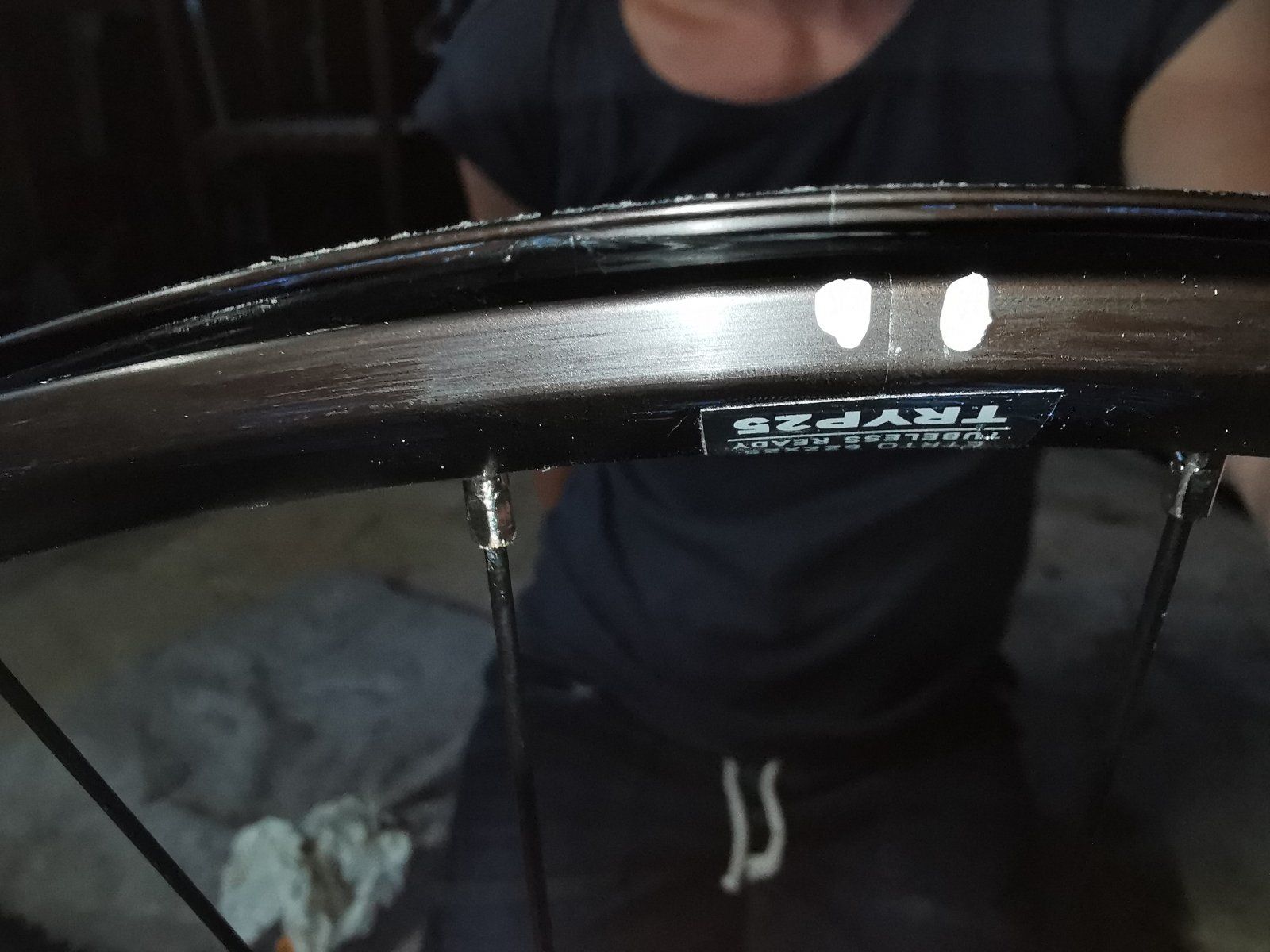

ich bin grade dabei mein Nirvana Essential Tubeless zu machen und hab jetzt mal das Schwalbe 27mm Felgenband fein säuberlich aufgezogen und den Reifen drauf gepumpt. Ging ohne Probleme mit meiner SKS Twentyniner Standpumpe.
Dichtmilch ist noch nicht drinnen und dabei ist mir aufgefallen, dass bei einer meiner Felgen am Felgenstoß an der Seite, wo das Felgenband ja nicht ist, die Luft direkt lautstark entweicht, also an der Seite undicht ist. Ist das normal? Kriegt Dichtmilch das auch gefixt oder ist das ein Problem mit der Felge?

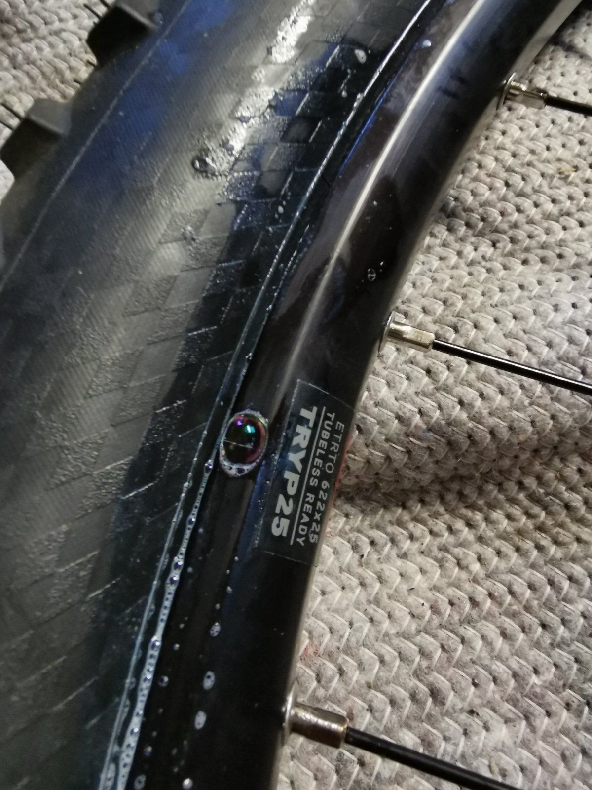

Genau das selbe Problem habe ich auch (siehe Bilder). Ist das bei dir die gleiche Stelle? Der Reifen ist innerhalb Stunden komplett platt und die Milkit Milch schafft es nicht abzudichten

Deine Dichtmilch schaffts nicht, so nen kleinen Spalt abzudichten?
Tjoa, dann würd ich mal den Hersteller wechseln :D
Nur so zum Vergleich: In Tests hat das Race Dichtmittel von Stans Löcher bis zu 0,8cm gestopft.
Genau aus dem grund nimmt man barand das breiter als die maulweite ist. Wenn du 27er band genommen hast, sollte das band breit genug sein und seitlich genau da abzudichten. Evtl an der stelle nicht mittig geklebt?

Genau das vermute ich auch. Ich habe ja diese von Milkit verwendet und diese ist gefühlt zu dickflüssig, um so kleine Löcher zu stopfen. Habe mir nach Durchlesen von anderen Threads das Schwalbe Zeug bestellt.
Ohne Milch zischte es bei mir auch an der Stelle (und ums Ventil herum).
Dichtmilch (Stan's NoTubes) reingemacht, aufgepumpt, geschwenkt und kurz darauf hörte es auf zu zischen.
Hat nach 2-3 Tagen stehen zwar noch einen leichten Luftverlust, aber der ist mit zwei Hüben nachgepumpt.
Dann dürfte ich vielleicht mit der Schwalbe Milch auch mehr Erfolg haben.

Ich habe 27er Newmen Strips genommen. Allerdings hat das Felgenband aus meiner Sicht keinerlei Einfluss auf diese Stelle (siehe Anhang). Habe mir jetzt aber trotzdem das Schwalbe Klebeband bestellt, um auch diesen Einfluss auszuschließen.

Also das 27mm Felgenband von Schwalbe geht an keiner Stelle an den Rand hoch zum Felgenhorn, sondern liegt nur flach drinnen. Soweit ich es verstanden habe ist das Ziel des Felgenbands ja eig nicht die Ränder anzukleben, sondern nur die Aufflagefläche um die Speichenlöcher abzudichten? Das 27mm Felgenband wird dir nichts bringen sofern du keine Querlage aufträgst weil es den Bereich nicht abdeckt.
Im rot umkreisten Bereich ist kein Felgenband, aber an den Felgenstößen ist es da nunmal undicht. Jetzt ist die Frage a) regelt das Dichtmilch dauerhaft vernünftig? b) Brauch ich da zusätzlich ne Querbahn Felgenband drüber ggf über das Felgenhorn sogar an den Felgenstößen? Erscheint mir friemelig und sitzt der Reifen dann überhaupt noch gut c) Mangel?

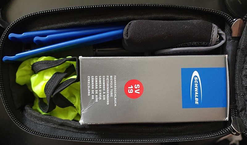

Habt ihr eine Empfehlung für eine passende Rahmentasche? Nichts riesiges, aber für ein bisschen Werkzeug und Lichter...
Ich habe diese Tasche.
Da wo die gelbe Haube verstaut ist, passt noch gut mein Schlüsselbund hin und unter dem Multitool und den Reifenhebern ist noch eine Miniluftpumpe verstaut. Im Deckel findet mein Smartphone Platz. Lichter passen so aber nicht noch zusätzlich rein. Da müsste dann der Schlauch einen anderen Platz finden.
Nein. Die Felge ist gesteckt (gute werden geschweißt), das ist nicht luftdicht.
Der Reifenwulst sitzt auf dem (blau gezeichneten) TL-Felgenband; nur der Bereich zwischen Band und Reifen ist unter Druck. Wenn das Band richtig geklebt ist und der Reifen richtig sitzt, spielt es also keine Rolle ob der Felgenstoß luftdicht ist oder nicht.
Ich hatte einen solchen Luftaustritt am Stoß auch mal. Ursache war ein schlecht sitzendes TL-Ventil, durch das die Luft in die Hohlkammer ein- und durch den Stoß wieder austrat ;)
