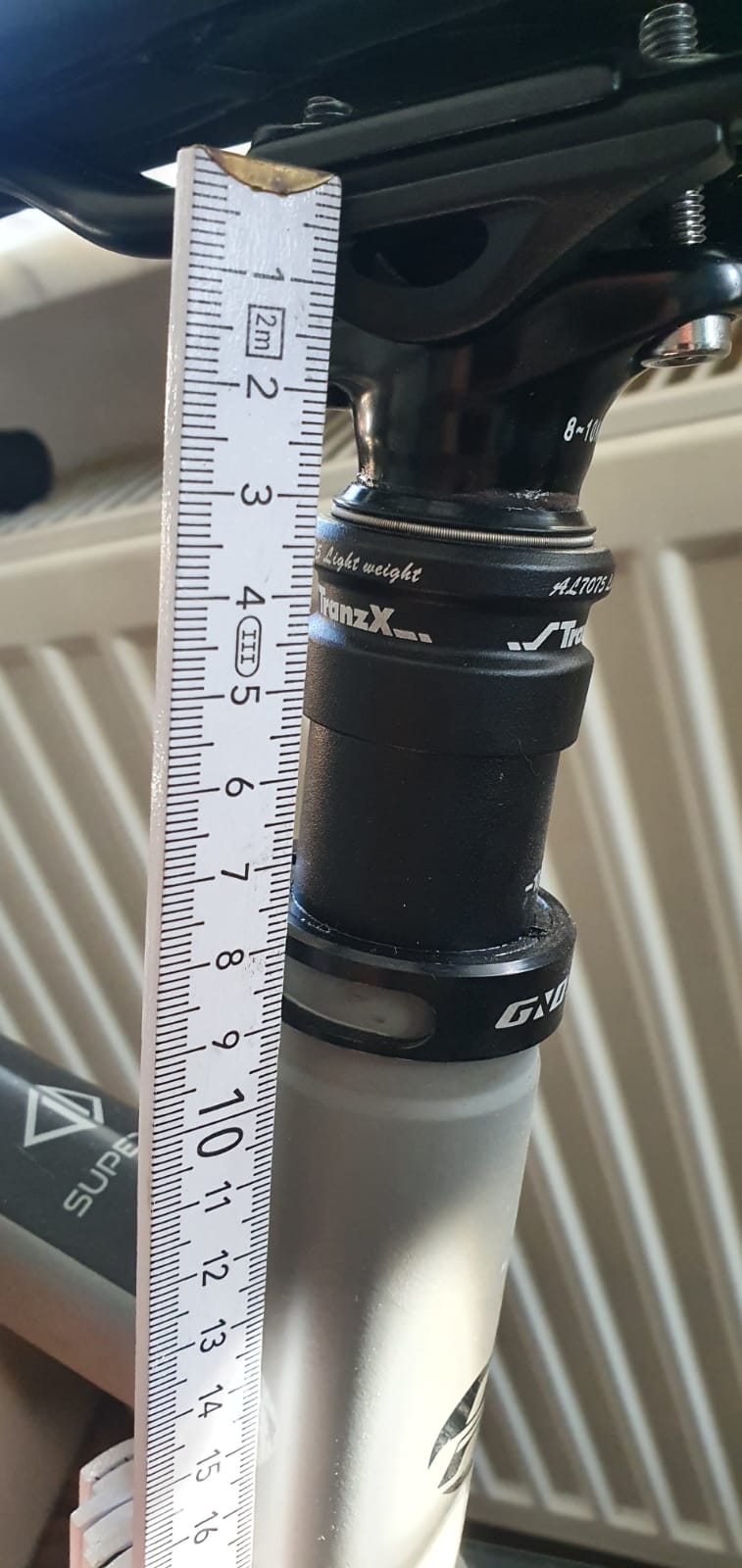

echt? baut der nichtabsenkbare Teil des Droppers nur 3cm hoch bis Sattelgestell? kann ich mir kaum vorstellen.Der 180er oneup dropper wird passen.
Ticker hier mal alles ein und nehm mal 215mm als Abstand bis zur Sattelauflageecht? baut der nichtabsenkbare Teil des Droppers nur 3cm hoch bis Sattelgestell? kann ich mir kaum vorstellen.

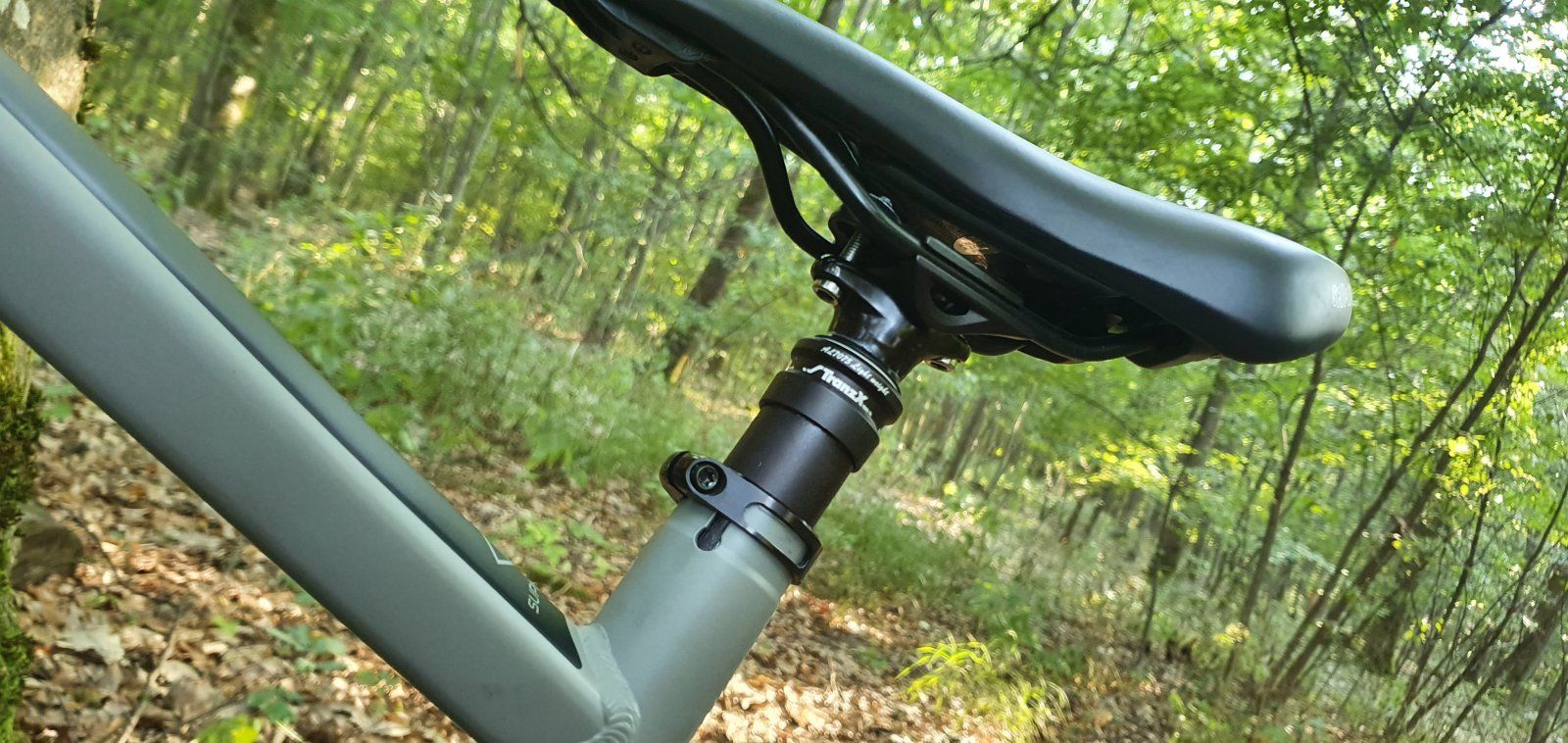

... Hab das Nirvana in L und habe gerade ausgemessen welchen Dropper ich verbauen könnte...
Gemessen habe ein 210mm...
...Wieviel trägt eine Reduzierhülse zusätzlich auf, wenn ich mir einen Transx Dropper in 150mm kaufe? Muss ich dann was draufrechnen, oder wird die Reduzierhülse komplett versenkt?
Ghost Nirvana Tour Essential
Größe L - Rock/JetBlack
Körpergröße 180cm - Schrittlänge 88cm
Sattel/Stütze:
Sixpack Reduzierhülse 34.9 -> 31.6
JD-YSP32Jl TranzX VarioSattelstütze 170mm 31.6x498
SL-MT800-IL Remotehebel
Die Email von Oneup lag leider in meinem Spamordner. Seit dem 27.07 ist sie wieder auf Lager. Ich habe meine gerade bestellt.Ich möchte mir auch eine [Oneup Dropper Post V2] zulegen, ist aber leider derzeitig ausverkauft.
