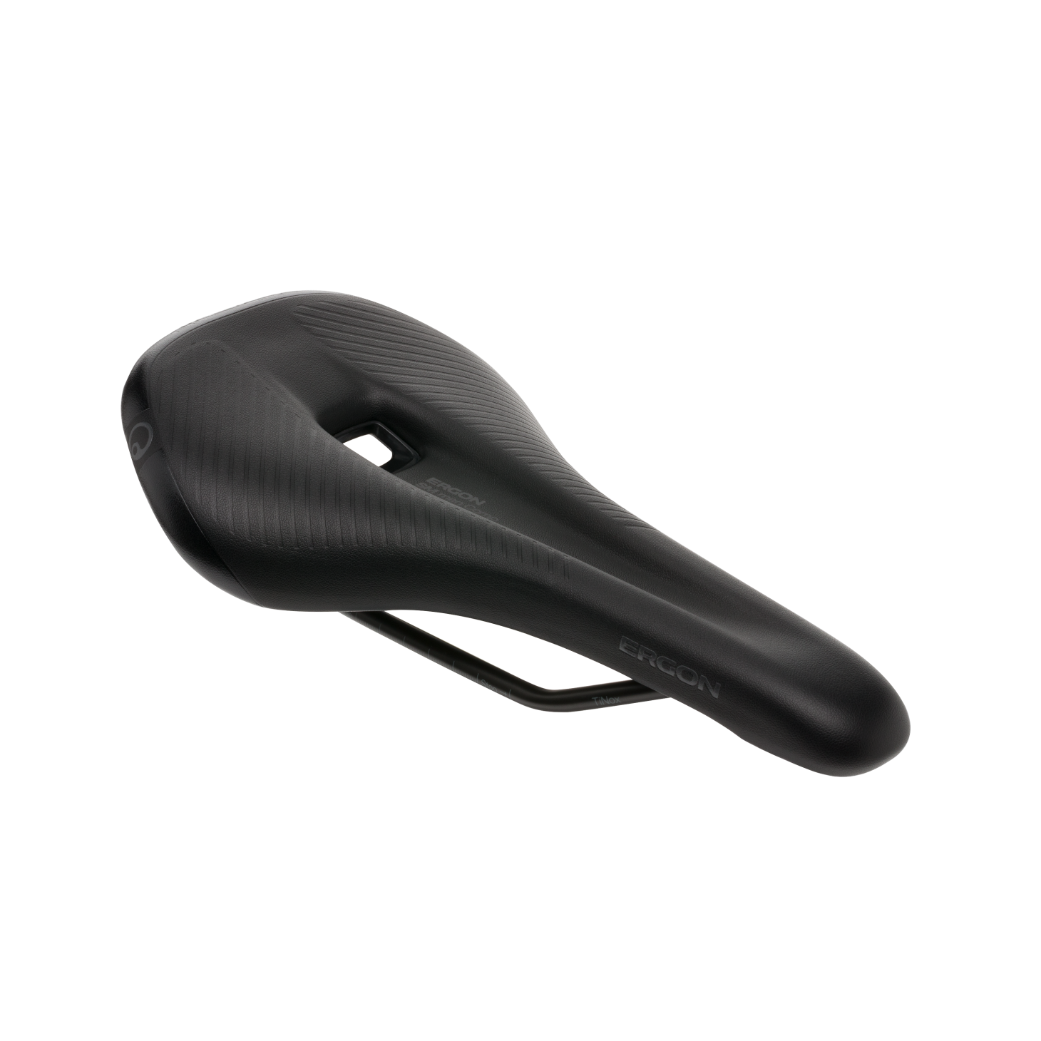

Hab so ein Teil noch nie probiert. Irgendwie sieht es optisch aus als bräuchte man einen Rollator :D
Aber die neuen Ergon SME sind auch so die Richtung. Mal sehen wie lange meiner noch hält, bisher 5 Jahre.

Ich bin jetzt (daher der Verkauf des 66sick) vom Sqlab 611 und besagtem Espacio bei allen Bikes auf den Ergon SMC (also die komfortablere Version des SM) umgestiegen. Der ist im Moment für mich optimal. Ich hatte 5 Jahre Stufensättel ohne Probleme und seit diesem Sommer ging es gar nicht mehr. Evtl. ein noch nicht bekanntes Corona-Symptom? :lol:

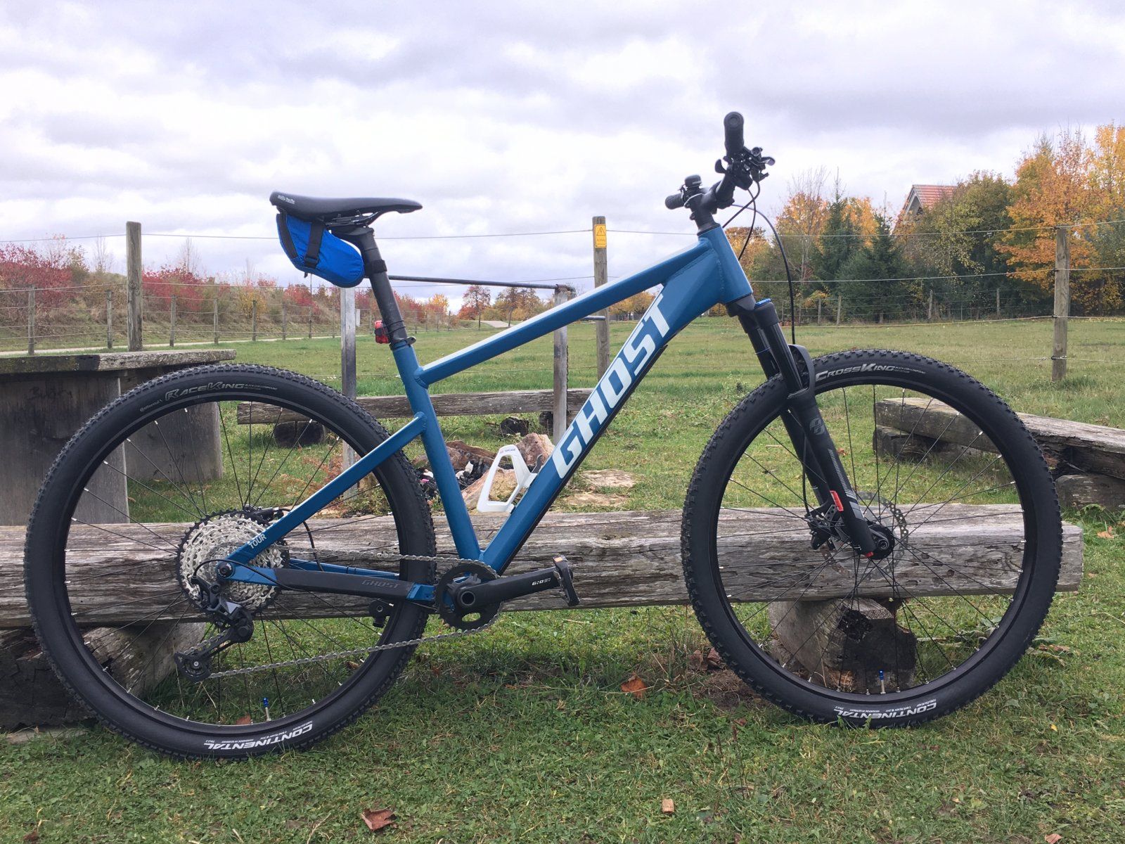

Fahre auch die Kombi Race King / Cross King und bin was den Rollwiderstand betrifft auch sehr zufrieden.
Was Grip betrifft kann ich nicht all zu viel sagen, da ich noch ein Fully besitze.
Optisch gefallen mir die Reifen auf dem Bike auf jeden Fall, von dem was man so liest ist die Mischung auch im nicht allzu anspruchsvollen Gelände nicht verkehrt.
Kommt auf jeden Fall in die engere Auswahl. Was für ein Schutzblech hast du denn da vorne dran?
