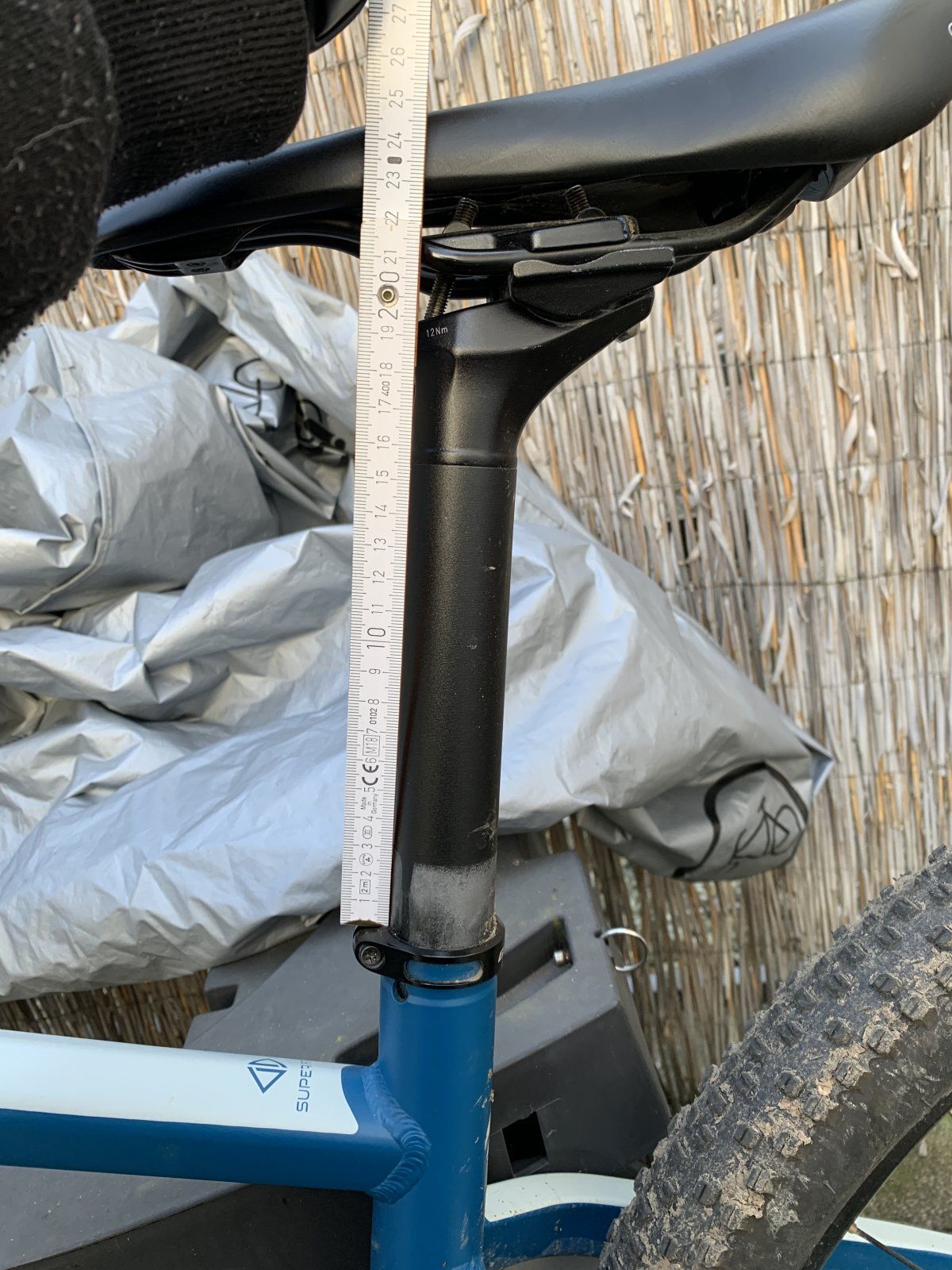

Hallo zusammen,
welche Größe der Variostütze brauche ich bei einem Nirvana Essential Tour 2020 in L wenn der Sattel ungefähr 20cm hoch eingestellt ist und welche würdet ihr empfehlen?

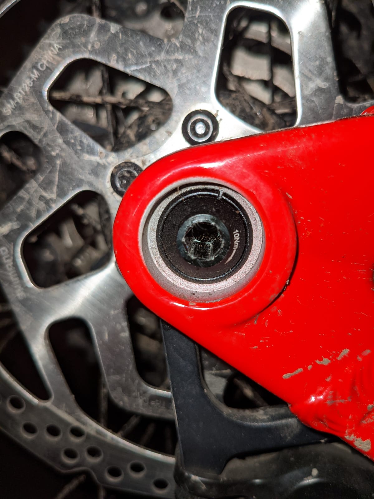

Problem: Hinterrad Achse steckt fest
Servus Leute, ich habe ein kleines bis mittleres Problem...
Reifenwechsel am Vorderrad hat super funktioniert. Dann wollte ich mich ans Hinterrad machen, habe allerdings gemerkt dass ich die Achse auf der falschen Seite rausschrauben wollte. Also vorne tut man dies ja auf der rechten Seite, also habe ich es hinten auch an der rechten Seite probiert. Habe dann relativ schnell festgestellt dass man dies hinten aber auf der linken Seite tut.
Mein Problem ist nun dass die Achse bombenfest sitzt. Also aktuell lässt sich keine der beiden Schrauben in irgendeiner Richtung drehen. Ich habe natürlich versucht die rechte fest zu drehen (wenn ich das richtig verstanden habe ist dies ja die Mutter, um das ganze wieder in Ausgangsposition zu bringen) und die linke Seite zu lösen, klappt aber nicht...
Hat irgendjemand von euch Rat? :confused::confused: Wäre super.
Außerdem hat es einmal laut geknackt, dabei dachte ich dass dies die Achse war. Am Ring sieht man auch eine Lücke.

Hatte genau das gleiche Problem. Das knacken kommt vom Alu. Du hast das Ding zu fest angezogen. Ich hatte das damals ums verrecken nicht mehr aufbekommen...
Bin dann zu einer Bikewerkstatt um die Ecke gegangen und die haben’s im Montageständer wieder aufbekommen.
Aber ich habe es ja nur gelöst und nicht festgezogen. Oder meinst du dass ich durch lösen der falschen Schraube die Achse fest gezogen habe?
Das knack kommt vom Alu, ist aber trotzdem nicht kaputt?
Naja das gestaltet sich aktuell wohl etwas schwieriger mal eben zum Händler zu gehen mit Corona... Haben die einfach noch mehr Gewalt angewendet oder evtl irgendwas reingesprüht?
Ist es nicht so, dass die eine Seite hinten ein linksgewinde hat?
Also die Seite, an der man eigentlich nicht schrauben muss. Wenn du die dann aufmachen wolltest, hast es wahrscheinlich zu geknallt.

Zeig mal das Werkzeug, mit dem Du das versucht hast. Hoffentlich ist das nicht so ein Spielzeug aus dem Mini-Ratschenkasten.
Kann gut sein, aber denke nicht dass ich in der falschen Richtung gedreht habe, weil da extra "close" und eine Pfeilrichtung gegeben ist.
Ich hatte beim Zusammenbau nach Reifenwechsel auf der falschen Seite die 20NM gelesen und dann gedacht handfest passt. Danach ist mir aufgefallen, dass das nur für die eine Seite gilt :wut: Aber da war’s dann zu spät und nichts ging mehr.
Ohje wie ärgerlich. Das wäre mir auch beinahe passiert... Aber bin mir eigentlich sicher dass ich von anfang an in die richtige Richtung geschraubt habe...
Naja ein Profiwerkzeug ist es definitiv nicht :D Habe es aber auch mit einem normalen Inbusschlüssel probiert. Und mit einem Drehmoment, der allerdings nur bis 20 Nm geht und das hat definitiv nicht ausgereicht.
Meinst du denn ein besseres Werkzeug würde irgendwas an der Sache ändern? Oder halt nur dass ich mehr Kraft aufwenden kann?
Ich weiß halt auch nicht wie viel Kraft ich aufbringen kann, ohne dass da was kaputt geht. Wobei ich mich frage ob beim Lösen überhaupt was kaputt gehen kann?? :confused:
Ich hatte gestern das gleiche Problem. Ich hab dann einfach ordentlich die Ratsche angesetzt und mal richtig gezogen. Die ham die Achse so dermaßen krass zugeknallt beim Rad aufbauen dass es fast nicht aufzubekommen war. Das war böse jenseits der 10NM. Ich habs dann mit 10NM wieder angezogen nach Reifenwechsel und alles war gut. Einfach schauen dass du nicht abrutscht oder dein Werkzeug die Achse Rund dreht dann die richtige Richtung beachten und mal ordentlich kraft drauf. Oder ne Verlängerung vll an den schlüssel. Geknackt hat es bei mir auch wie blöde.

Also, in Fahrtrichtung gesehen:
Rechts ist eine Mutter, die in den Rahmen geschraubt wird mit Linksgewinde, 20 Nm
Links die Achsschraube mit normalem Rechtsgewinde, 10 Nm
Auf deinem Bild das sieht nicht wie ein Riss aus, bei meinem Rad gibt es diese Kerbe aber nicht. Würde ich mir erstmal keine Sorgen machen.
Ich wundere mich, was man da falsch machen kann, steht doch alles drauf?
Ich würde an deiner Stelle jetzt einen guten Sechskantschlüssel nehmen, der spielfrei, satt und komplett im Sechskant sitzt und auf der linken Seite die Achse gegen den Uhrzeigersinn drehen.
Sollte sich dabei die Mutter auf der anderen Seite drehen, würde ich diese auch mit einem passenden Schlüssel festhalten.
Dann alles demontieren, reinigen und ordnungsgemäß wieder montieren.
Das Knacken kommt durch das Losbrechmoment. Wenn Du was kaputt machst merkst Du das in der Regel.
