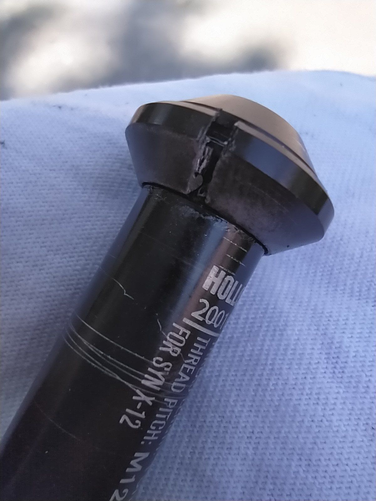

Auf deinem Bild das sieht nicht wie ein Riss aus, bei meinem Rad gibt es diese Kerbe aber nicht. Würde ich mir erstmal keine Sorgen machen.
Uhmm aber klingt ja schon merkwürdig dass es die Kerbe bei anderen Rädern nicht gibt...
So, hallo zusammen. Lange diesen langen Thread studiert, da auch bei mir als neuer Besitzer eines GHOST Nirvana das Klicken / Knacken am Pedal deutlich hörbar (und auch spürbar).
Das Bike ist keine Woche alt, noch keine 100km über Road + Trails gefahren und durch einen Händler vormontiert gewesen .. Mit Euren Tips habe ich mich also auf die Suche gemacht. Ernüchternder Weise waren besagte Schrauben an der linken Kurbel sehr locker (die beiden Hauptschrauben sowie auch die Konterschraube). Hier war zumindest noch kein Verschleiß festzustellen. Auch die Pedale selbst sind i.O.
Als ich das Hinterrad dann demontierte (die Schraube war gefühlt ok-fest angezogen mit 10Nm) , fielen mir gleich ein paar Metallspäne entgegen beim Entfernen der Steckachse. Wie im Bild zu sehen, ist das vermutlich so nicht mehr richtig...
Kurze Recherche im Internet verlief im Sande. Das scheint eine sehr spezielle bzw. Hersteller-eigene Achse zu sein. FYI - die Daten der Achse: Hollow 200102, 169mm / 15mm, M12*P1.0, for SYN X-12
Jemand vielleicht eine Idee, wo - außer beim Hersteller - ich sowas bekommen kann? Gibt es diesen konischen Distanzring evtl. einzeln?
Gut bei ihm scheint es die Kerbe ja auch zu geben. Hätte mich nur interessiert ob er und ich nicht die einzigen sind...
Ich weiß halt auch nicht wie viel Kraft ich aufbringen kann, ohne dass da was kaputt geht. Wobei ich mich frage ob beim Lösen überhaupt was kaputt gehen kann?? :confused:
Beim Lösen kannst Du den größten Hebel nehmen, den Du finden kannst. Der Innensechskantschlüssel sollte natürlich sauber sitzen.
