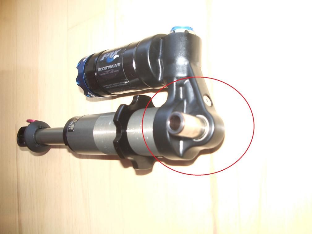

Ich habe grade meinen Dämpfer von Toxo zurückbekommen. Die Buchse? ist jetzt nicht mehr eingebaut. In der Bohrung, in die die Buchse gesteckt wird ist so eine Art Locktide oder so. Mit Handkraft kommt man da nicht weit (s.h. Bild), soll ich sie mitm Hammer reinhauen bis sie mittig sitzt? Oder gibts eine bessere Möglichkeit ohne den Dämpfer zu beschädigen? Hat das schonmal jemand gemacht?
EDIT: OK, ich habe selber eine gute Lösung gefunden: einfach eine Schraube + Beilagscheibe auf der einen Seite und Nuss + Mutter auf der anderen. Ging ganz easy ;)

Das muss so sein. Am Betsten im Schraubstock zusammen mit einer der Hülsen reinpressen.
Grüße
Joachim
