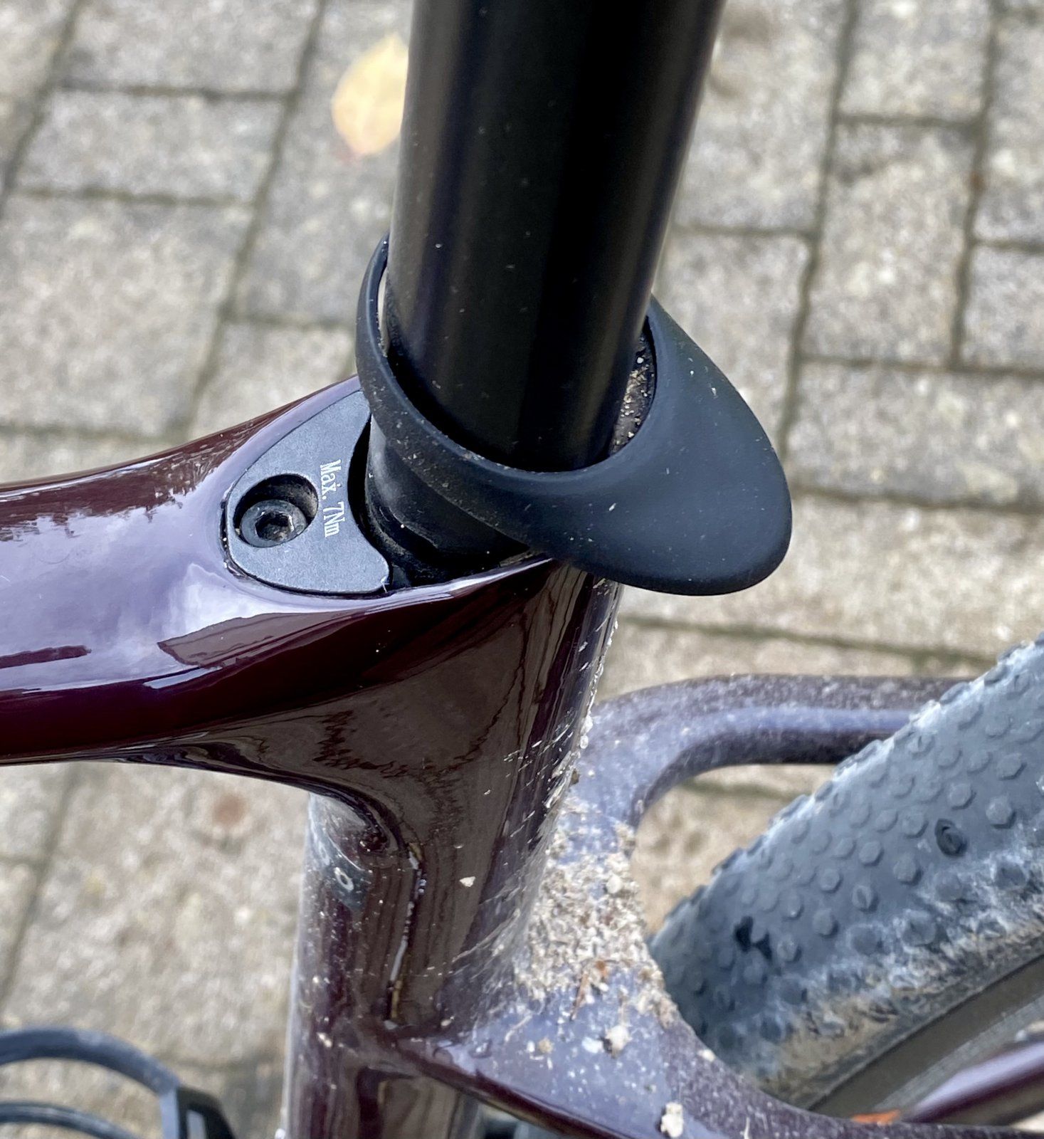

Hat noch jemand Probleme mit der Abdeckung der Schraube an der Sattelstütze? Scheint mir nicht so gut gelöst.
Ach, sehe gerade, dass es 2 Beiträge vorher schon Thema war. 🤪
Ja ist super dämlich konstruiert. Patafix hilft.
Die Abdeckung hat auf der Unterseite einen Pin dran. Zuerst den Pin ins Schraubenloch drücken und mit dem Finger fixieren, dann den Rest der Abdeckung nach unten schieben. Dann verkeilt sich das ganze und hält eine zeitlang.
Alternativ zu Patafix geht auch abrubbelbarer Kleber für Fotoalben.

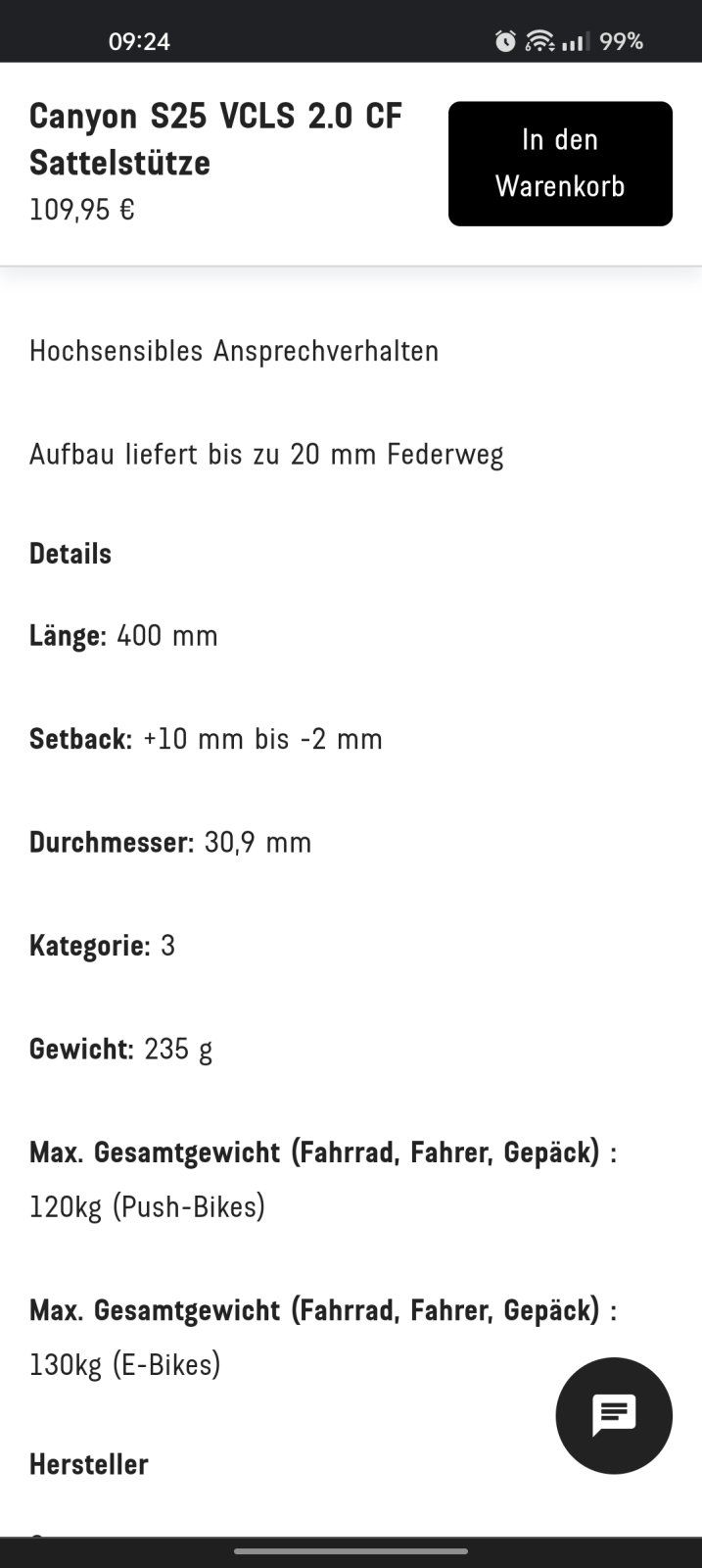

Ich bin auch am überlegen ob ich nicht direkt Wechsel. Ich schwange zwischen der originalen D Fuse Carbon SLR oder der Canyon hier: Klick

Federung an der Sattelstütze reizt mich i.wie nicht. Das ist nichts was ich vermisse. Evtl. besorg ich mir auch erstmal ne EC90 von eBay zum testen.
Wieso soll die nicht passen? Siehe Bild
Tatsache, ich hab nix gesagt. 👍😁 27.2mm wohl nur bei manchen Alu Revolts.
Dann würde ich die Canyon mal testen, wenn du deutlich mehr Komfort am Hinterbau haben möchtest.
"Du kannst die mitgelieferte D-Fuse-Sattelstütze für maximale Nachgiebigkeit wählen oder auf eine runde 30,9-mm- oder eine Dropper-Stütze umsteigen."
