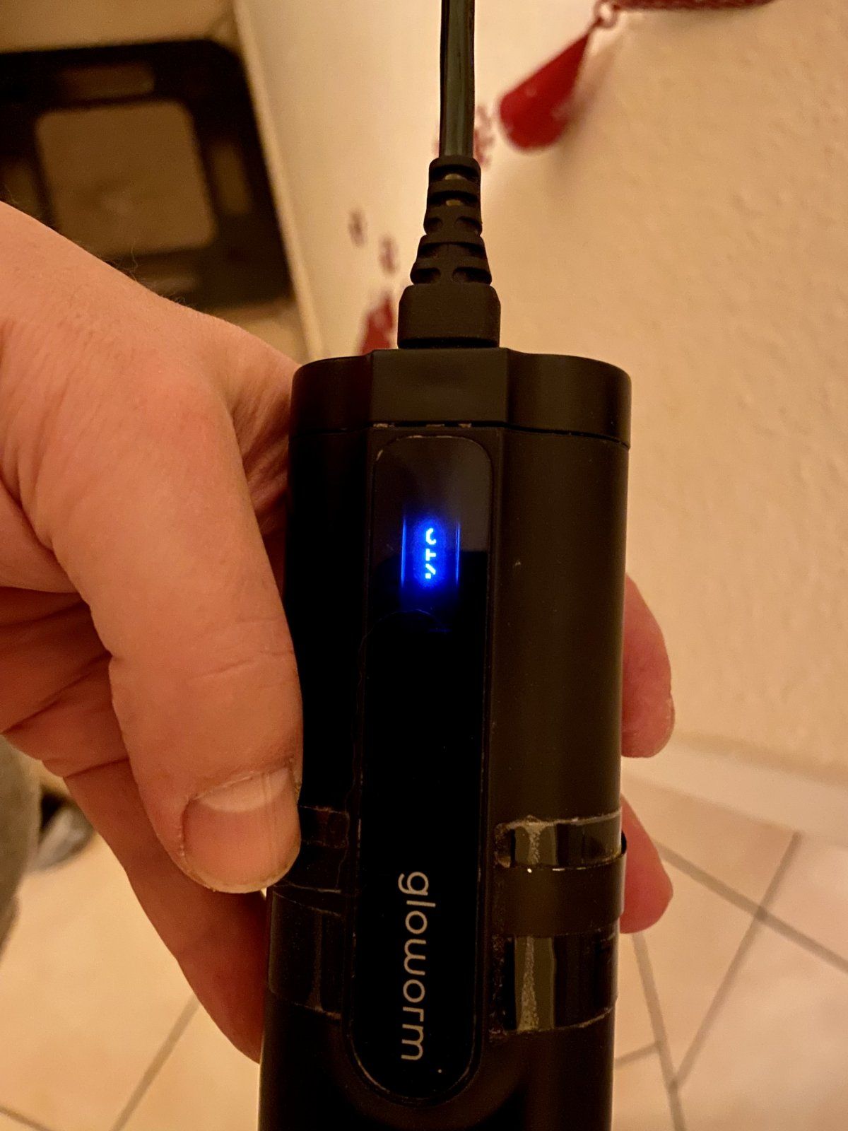

So, noch mal was Neues von meinem toten Akku. Wie weiter oben beschrieben ist das Ding ja mit Hieroglyphen auf dem Display einfach hängen geblieben. Darauf hin habe ich bei luminous bikes und beim Gloworm-Support nach einem Austausch gefragt, nachdem die Tips von @GlowormLightsNZ zum "Aufwecken" des Akkus leider nicht gewirkt haben. Bis heute habe ich keine Antwort auf meine insgesamt 3 Anfragen bekommen. O. K., es war Weihnachten und Jahreswechsel, irgendwann müssen die Jungs ja auch mal ne Pause machen. Aber so gar keine Reaktion? Find ich nicht wirklich prickelnd. 😢
Nun gut, über 3 Wochen hat das OLED-Display am Akku jetzt geleuchtet. Nun scheint der Akku endlich leer zu sein, und das Display war gestern aus. Komischerweise lässt er sich jetzt wieder laden und die Lampe funktioniert wieder. Zumindest zuhause in der warmen Werkstatt. Bein dem Wetter hatte ich keine Gelegenheit mehr, zu fahren.
Ich bin jetzt gespannt ob ich noch mal eine Antwort bekomme. Oder auf das Software-Update welches am 17. erscheinen soll, warte. Aber so wirklich zufriedenstellend ist das Ganze nicht mehr für mich. Überlege auch ob ich die Lampe nicht einfach bei dem Händler bei dem ich sie gekauft habe zurück geben soll.
Das ist alles keine Lösung, denn dann habe ich wieder keine Beleuchtung mehr. Und wenn der Akku wieder hängen bleibt kann ich doch nicht 3 Wochen warten bis er entladen ist und wieder läuft...>:(

So, something new from my dead battery. As described above, the thing simply got stuck with hieroglyphics on the display. Then I asked luminous bikes and Gloworm support for an exchange after the tips from [USER = 599808] @GlowormLightsNZ [/ USER] to "wake up" the battery didn't work. To date, I have not received an answer to my 3 inquiries. OK, it was Christmas and the New Year, at some point the boys have to take a break. But no reaction at all? I don't find it really sparkling.😢
Well, the OLED display on the battery has been lit for over 3 weeks. Now the battery finally seems to be empty and the display was off yesterday. Strangely enough, it can now be recharged and the lamp works again. At least at home in the warm workshop. Because of the weather, I didn't have the opportunity to drive.
I am now curious whether I will get an answer again. Or wait for the software update which should appear on the 17th. But the whole thing is no longer really satisfactory for me. Also consider whether I should not simply give the lamp back to the dealer from whom I bought it.
None of that is a solution, because then I will no longer have any lighting. And if the battery gets stuck again, I can't wait 3 weeks until it is discharged and running again ...>:(

@GlowormLightsNZ Today unfortunately I was affected by a total fail of my G2. It has been working flawlessly since 11.10.2021. After my last ride I arrived at home with 32% capacity shown on the display of the battery. Today I left my house after successfully pairing the light with the remote. Switched it off waiting for sunset. Outside temperature was 10 degrees today. After 35 minutes of riding I wanted to turn the light on. Nothing happened! Only the lower rows of the battery display are working. The battery seems to be totally frozen at 31%. Putting the battery into the warm house and connecting it to the charger did not change anything. I think it‘s dead now?
Is there a possibility for a reset?
Edit:
Factory reset does not work. The light itself is working when connected to the power charger.

You‘ve got the same problem which I had with my light, too. I believe your only chance is waiting until the battery is discharged completely by the display. This process may take several days. After that it should reset.
Mine is working again and after this had happened I immediately updated the firmware. I hope this bug never will appear again. My light is working flawlessly now.
