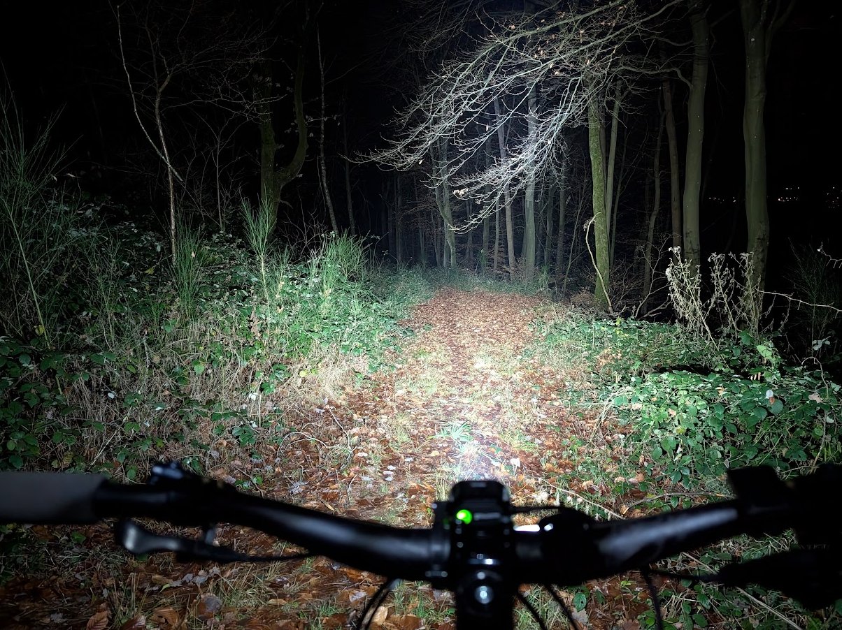

Hier ein aktuelles Bild aus dem Wald:
Auf dem Helm eine Alpha (max. 1.200 Lumen) und auf dem Lenker eine X2 (max. 1.700 Lumen). Jeweils erste Generation. Nur, damit man ein Gefühl für die Helligkeit bekommt ;)

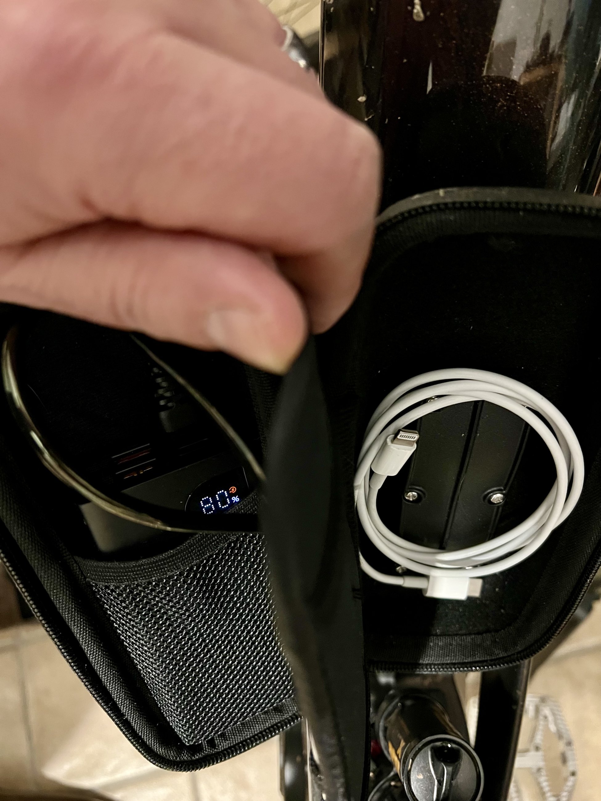

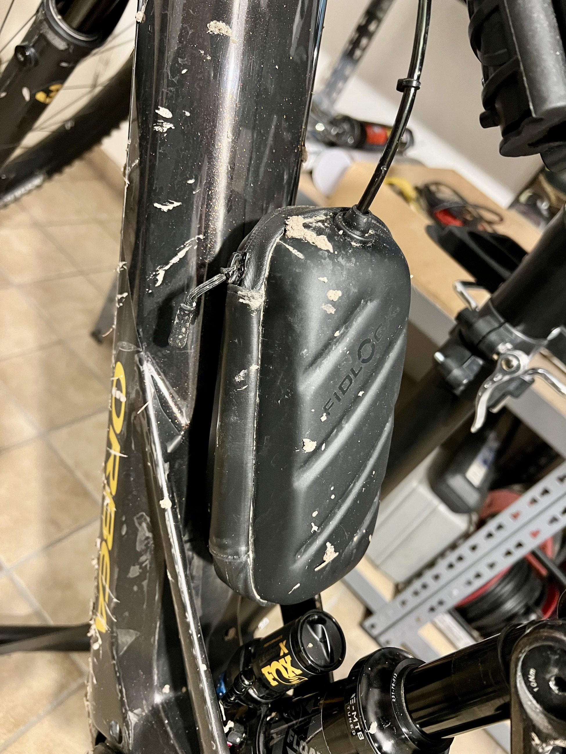

Ich habe das so gelöst, dass ich eine 10000er Powerbank in einem Fidlock-Hardcase verstaut habe. Das Hardcase hat eine Bohrung bekommen, in ich eine Gummitülle eingesetzt habe. Da kommt das Gloworm-Kabel durch ins innere. Der Stecker passt, logischerweise aber ohne O-Ring. So lässt sich das Ganze auch problemlos von Rad zu Rad umsetzen.

Hier Bilder von meinem System:
Gute Idee. Ich hätte sogar Anschraubpunkte am Oberrohr bei einigen Rädern und .... eine nicht genutzte Fidlocktasche.
Danke für die Anregung. Hast einen Anhaltspunkt, wie lang die X2 mit einer 10000 mAh PB läuft?

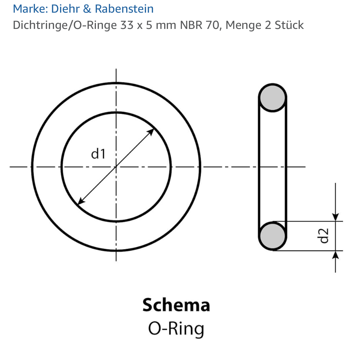

In der Remote befindet sich übrigens eine Konpfzelle. Die hat bei mir etwa eine Saison gehalten, dann musste ich sie erneuern.
Der Haltegummi ist bei mir auch irgendwann gerissen. Habe ihn dann erneuert.
Hier die original-Abmessungen, falls ihn jemand erneuern muss. Der geht sehr stramm am Lenkerende. Es schadet nicht, den Durchmesser ein wenig größer zu nehmen:
