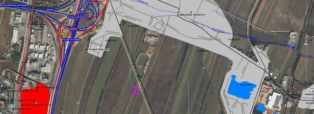

Es ist in der Tat so, dass in dieser Gegend die Orthofotos von GE nicht richtig georefernziert sind. In u.a. Bild habe ich die Topo-Austria von Garmin über das GE-Luftbild gelegt. Hier sieht man ebenfalls (wie schon bei den Google-eigenen Vektordaten) einen Versatz der Luftbilder nach Westen um mehrer 10 Meter.
Es liegt als nicht an Deinen GPS-Geräten oder deren Einstellungen.
Ich werde GE mal in einer Mail darauf hinweisen. Vielleicht schreibt der ein oder andere auch noch ne Mail an Google.
