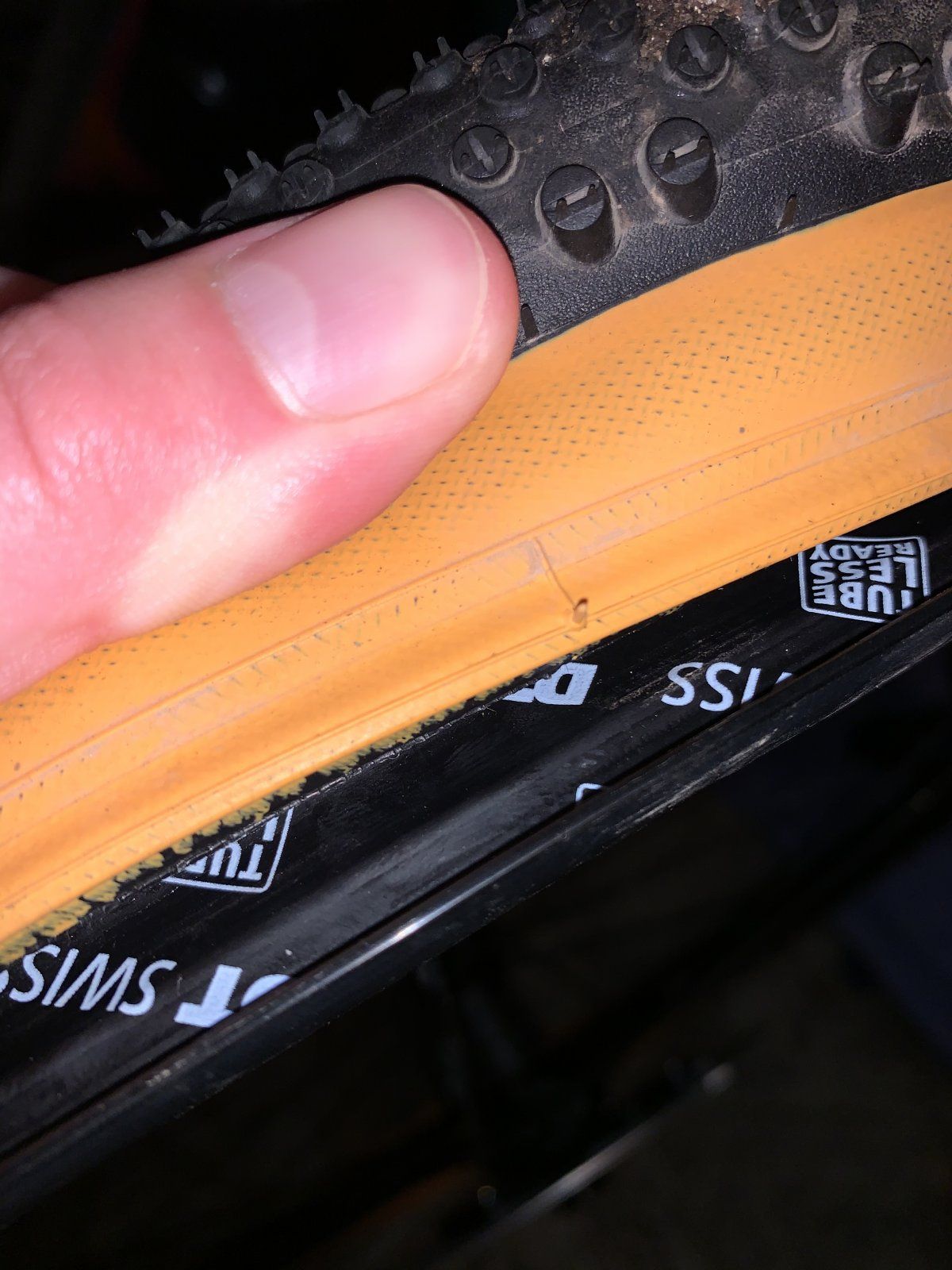

meine Tubeless-Ready Laufräder sind an den eigentlich abgedichteten Punkten gestanzt, aber nur teilweise. Pumpe ich meinen Schlauch auf, bildet sich eine Blase an der ausgestanzten Stelle welche sich am vorhandenen Grat aufscheuert und letztendlich nach ca. 150km kaputtgegangen ist. Mal schauen was Canyon dieses Mal macht. Mal abgesehen davon, dass die Umrüstung auf Tubeless so unmöglich ist.
Du meinst die 28 Löcher für die Nippel ? Hast Du kein Felgenband drin ?
Felgenband drauf und fertig..!? Die Laufräder sollten ja von DTSwiss sein, da ist das absolut kein Problem. Die stellt Canyon ja nicht her.. Trotzdem ärgerlich. Aber ne Qualitätskontrolle bei Zulieferung wird kaum gemacht. Hatte so einen Fall mal mit einem Mavic Allround LRS bei Rose. Felgenband wie sau geklebt und Speichen lose. Deren Angebot war die bei Rose zu richten. Hatten aber schon Dichtmilch drin. Mit Versand war mir das dann zu aufwändig. Habe das dann lokal richten lassen.

Doch, ist drin. Das ist nachträglich passiert, ganz deutlich zu erkennen. Kann die Tage mal Fotos hochladen, falls das wen interessiert.
Was ist nachträglich passiert ? Bahnhof...
Du meinst man hat zuerst das Felgenband montiert und dann nachträglich die Löcher für die Nippel gestanzt ? Bitte mal Bilder in scharf hier einstellen. Ich kann das alles noch nicht ganz glauben und Du sprichst in Rätseln :ka: . Canyon wird nur beliefert von der Zubehörherstellern wie Bremse, Antrieb, Laufradsatz. Canyon nimmt die aus der Packung und verbaut die. Canyon verändert da nix selbst, die bestellen das so wie sie es brauchen und später verbauen.

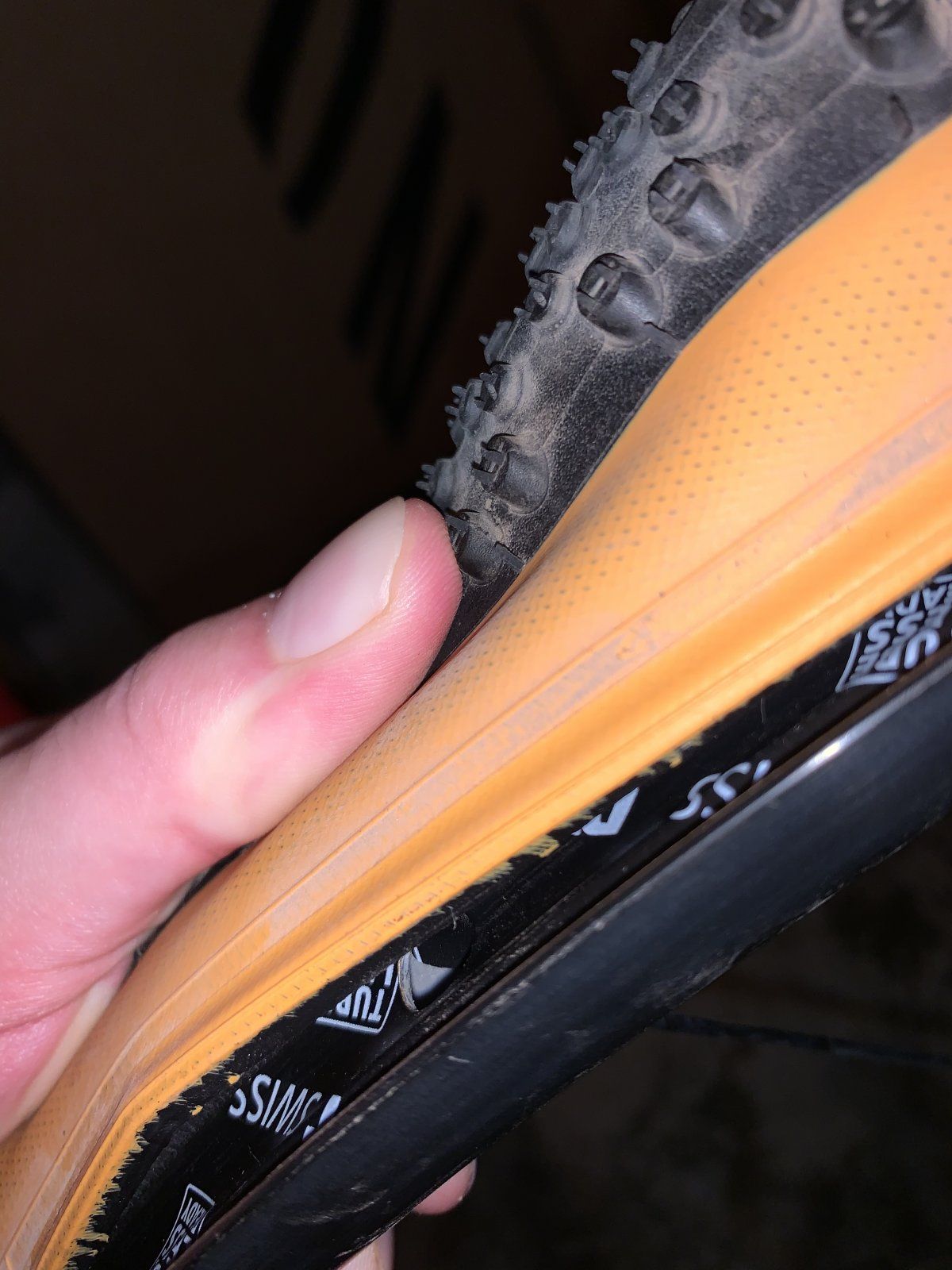

Zum Vergleich mal zwei Fotos (gestanzt, ungestanzt), Löcher befinden sich direkt über meinem Daumen. Leider nicht ideal, die Fotos an Canyon sind im komplett demontierten Zustand - sprich ohne Reifen, dann wird das Ganze noch mal deutlicher.
Lege ich jetzt den Schlauch + Ventil ein, passt der Abstand bis zum gestanzten Loch ganz genau. Daraus lässt sich schlussfolgern, dass der Grat am gestanzten Loch, meinen Schlauch beschädigt hat. Vermutlich weil sich eine kleine Blase in der Stanzung gebildet hat.
auf dem Foto ist sogar zu erkennen, wenn man genau hinguckt, dass das Felgenband montiert gewesen sein muss, bevor gestanzt wurde - es befinden sich Reste an der abgeknickten Stanzung.
ansonsten schiesse ich die Tage noch mal neue Fotos im demontierten Zustand, die „alten“ sind schon gelöscht.
Ach es geht nur um das Ventilloch ? Ich dachte es geht um alle Nippellöcher. Dann ist bei Dir alles richtig.
Das Felgenband wird natürlich immer erst am Schluß eingeklebt. So war das auch bei Dir. Und dann wird am Schluß das Felgenband in der Regel kreuzweise am Ventilloch eingeschnitten. Bei Deiner Felge hat man einfach am Rand des Ventillochs rund herum geschnitten. Kann man auch machen. Dann nimmt man eine kleine Feile/Senker und entfernt den Grat. Dann ein 5cm Stück Tape drüber als Schutz und fertig. Wo ist da das Problem ? Das kann eben mal passieren bei millionen ausgelieferten Felgen von DTSwiss. Da hat Canyon keine Schuld. Jetzt kann man den Laden natürlich beschäftigen oder in der Zeit der Reklamation und Aufregung es einfach schnell selbst beheben. Ich würde letzteres machen.

Ne, schön wärs. Das auf dem Foto ist nicht das Ventilloch. Beim Ventilloch ist alles in Ordnung.
ich mache später noch mal Fotos.
Keine Ahnung was daran unverständlich ist, aber mit Fotos hat sich das recht schnell erklärt :D. Werde mich später mal drum kümmern, wie gesagt.
Beim zweiten Bild sieht man nur eine Vertiefung, aber nicht daß das Felgenband ein Loch zum durchgucken hat. daher kann das Loch nicht nachträglich gestanzt worden sein. Vermutlich ist das Felgenband einfach zu dünn und durch den Druck im Schlauch hat es sich eingedrückt. Band abmachen, entgraten, neues Band rein. Ferdisch.
Die Lösung:
  • Felgenband abziehen
  • Neues Felgenband (für tubeless, 5€) aufkleben
  • Alles zusammenbauen, aufpumpen, fahren
