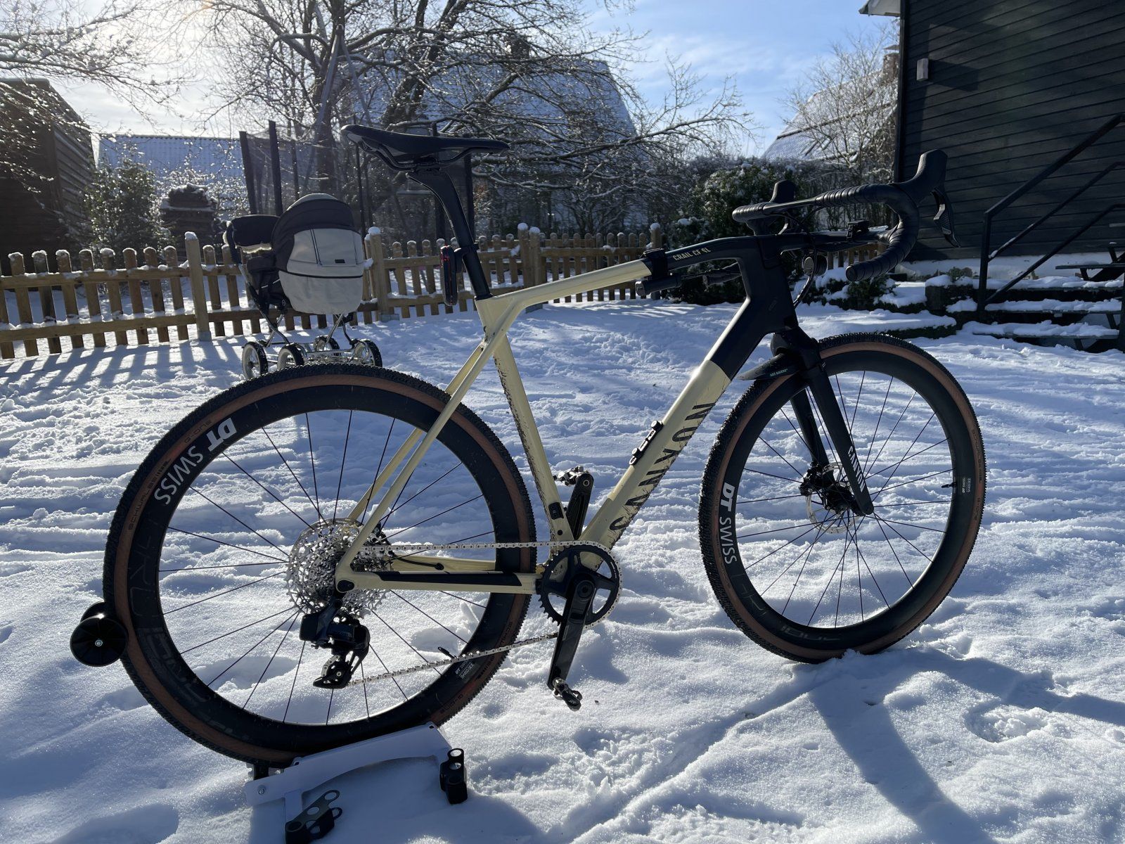

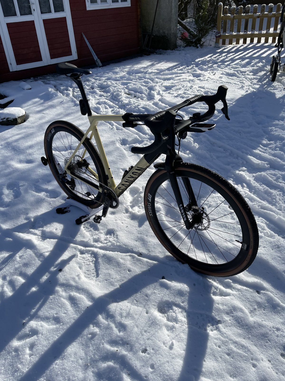

Dann möchte ich hier auch mal mein Grail CF SL 7 eTap zeigen. Was auch gut klappen soll ist die Folie, die man zum Einbinden von Schulbüchern nehmen kann. Das habe ich allerdings noch nicht ausprobiert.
Aufgrund der Schneeverhältnisse konnte ich es noch nicht so richtig gut testen, der erste Eindruck hat mich bislang jedoch überzeugt.
Das Rad kam hier so semi-gut eingestellt an. Die Bremsleitungen waren zu lang und mussten gekürzt werden, damit ich meine Lupine unter den Lenker bauen konnte. Die Schaltung war auch beschi**en eingestellt, insbesondere die B-Screw Schraube (Danke für den Tipp hier ein paar Seiten zuvor). Ließ sich zum Glück alles ganz gut selber fixen.
Die Blattfedersattelstütze habe ich gegen eine andere Stütze getauscht (die von meinem Ultimate). Habe keinen Bock auf den Reinigungsstress. Hatte direkt nach der ersten kleineren Ausfahrt alles voller Schlamm.

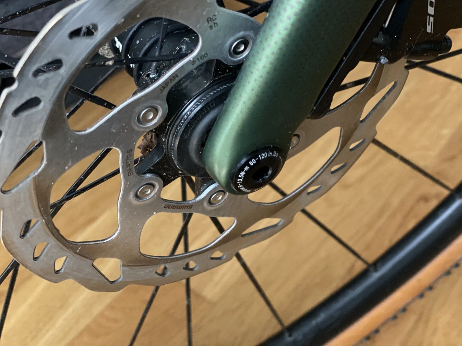

In der Bremsscheibe an meinem Hinterrad scheint ein Schlag zu sein, das schleift leicht immer an der selben Stelle auch im trockenen Zustand. Leider nutzen sich dadurch auch die Beläge ständig unregelmäßig ab.
Habe noch eine alte Scheibe, vom Grail CF SL 8.0 (gekauft März 2020, müsste das 2019er Modell sein?!).
Das angehängte Bild ist vom Vorderrad, ist aber das selbe Modell.
Lässt sich das irgendwie noch richten? Mit bloßen Händen erreiche ich da nichts.

Gibt für diesen Zweck ein Werkzeug. Kein Plan, ob das viel besser funktioniert als ein Engländer oder ne kleine Zange...
https://www.bike-discount.de/de/park-tool-dt-2-bremsscheiben-richtwerkzeug
Habe gerade noch mal nachgemessen und die scheinen tatsächlich nur noch 1,5-1,6mm dick zu sein. Laut Shimano sollten die Scheiben wohl nicht unter 1,5mm gefahren werden. Werde Sie in dem Fall wohl einfach tauschen, aber gut zu wissen fürs nächste Mal.
