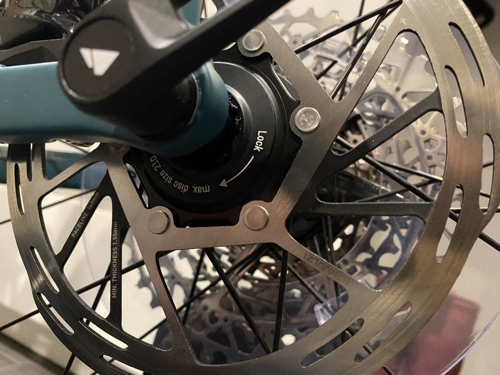

Hallo Grail People,
Ich habe ein neues Grail eTap und bin gerade ne Runde gefahren.
https://www.canyon.com/de-de/gravel...l-7-etap/3094.html#all-components-section-tab
Was mir sofort auffiel, dass die Nabe der Felge DT Swiss Gravel LN extrem leise ist.
So richtig gleichmäßig läuft sie auch nicht. Hat hier jemand Erfahrung?
Habe mal ein Video gemacht und hier hoch geladen.
https://we.tl/t-Q5L77JKG4q
Obendrein habe ich beim Bremsen ein Geräusch was sich anhört wie wenn die Bremsscheibe Spiel hat. Habe aber nichts feststellen können. Scheint fest zu sitzen. Aber vielleicht wirkt sich das Problem der Nabe darauf aus.
Gruß Philip

So 'ne Nabe muss sich auch erstmal einlaufen und hört sich nach 500 Km anders an, als nach der Werksschmierung.
Die Lautstärke der Nabe hängt u.a. auch davon ab, wieviel Fett im Freilaufsystem (ob Ratchet oder Sperrklinke) aufgetragen wurde.
Bei YouTube gibt's Videos dazu, wie man die Lautstärke seines Freilaufs verändern kann.
Würde ich allerdings die Finger davon lassen, weil sich das wie gesagt legt bzw. der Freilauf tendenziell eher lauter wird.
Ein viel größeres Problem bei diesem Laufradsatz hatte ich mit dem Rundlauf, insbesondere des Vorderrads. Wenn ich das Bike nicht zurück geschickt hätte, hätte ich das nachzentrieren müssen.
Auch hatte ich das Problem, dass wie im Grizl Forum beschrieben, Tubeless Milch aus dem Felgenstoß geblubbert ist...
Vielleicht hat DT Swiss da mittlerweile aber auch nachgebessert.
VG Jan
Hallo Koeecke und Erdnah,
Danke für die Infos
Tubeless: Kommt erst noch. Bei Problemen werde ich berichten.
LN=Low Noise: Damit ergibt das Ganze Sinn. Die Erklärung hab ich nirgends gefunden.
Ich war inzwischen beim Canyon Vertrags Store am Fischmarkt in Hamburg. Die waren erst mal unbesorgt was die Nabe angeht.
Bezüglich der Bremsen meinten Sie, dass die erst mal richtig eingebremst werden müssen und dann mal schauen.
Ich bleib dran und berichte.
Gruß Philip

Schleifende Bremsscheibe. Einfach mal fahren. Einbremsen. Und wenn das nicht hilft: Die Sättel mal neu und sorgfältig zentrieren.
