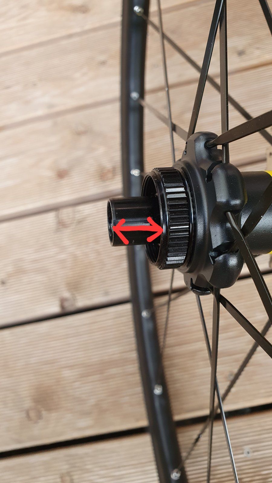

Hallo Zusammen,
Ich bin grade echt am verzweifeln...
Ich hab ein Garil AL7 von 2020. Ich habe mir diesen Laufradsatz gekauft: Mavic Ksyrium Elite UST Disc Rennrad-Laufradsatz (
https://www.mavic.com/de-de/ksyrium-elite-ust-disc-rr1116.html
...aber leider schleift jetzt die Bremsscheibe am Rahmen. Wie kann das sein, muss ich nochmal h auf etwas anderes als die Achsbreite von 142mm achten?
Der im Bild rot markierte Abstand scheint anders zu sein als bei dem DT Swiss LR.

Hallo Zusammen,
Jedes Laufrad ist etwas anders und du musst nun den Sattel auf die Position der Scheibe ausrichten, d.h. mit verbauten Laufrad Schrauben lösen, Bremsgriff drücken und den Sattel neu positionieren.. dann die Schrauben wieder festziehen.
Hi,
Danke für den Hinweis aber die Scheibe schleift wie gesagt am Rahmen, nicht am Bremssattel.
Wie man diesen zentriert weiss ich 😉
Wenn die Scheibe am Rahmen schleift, wie kann sie dann noch mit dem Bremssattel passen ? Hast Du mal ein Bild ? Scheibe falsch rum draufgesteckt (Centerlock) ?
