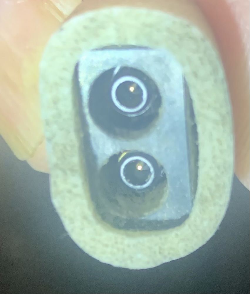

Fahre 2x ! Ein Verteiler ist eingebaut, ja, den habe ich sogar schon ausgebaut und liegt schon auf der Werkbank, auf den bin ich aber noch nicht gekommen aber das wäre auf jeden Fall ein guter Tip, schau ich mir gleich Morgen mal in Ruhe an...! Danke für den Tip, da das Schaltwerk ja hinten auch sporadisch schaltet bin ich von einem Kabelbruch ausgegangen, aber das könnte natürlich auch ein guter Grund sein, in dem Rohr, ist nach dem Dreck zu beurteilen, schon viel Wasser herunter gelaufen!Fährst du 1x oder 2x?
Was hast du als Verteiler im Tretlagerbereich verbaut? Ist dort eventuell der JC41? Wenn ja könnte da das Problem liegen. Dort korrodiert sehr gerne der Kontakt welcher vom Akku kommt und sorgt anfänglich immer mal wieder für sporadische Ausfälle bis dann irgend wann gar nichts mehr geht.
Ich hab diesen Verteiler schon seit Jahren bei keinen Aufbau mehr verbaut. Ich verlöte da lieber die Kabel und hatte seit dem so ein Problem nie mehr.
