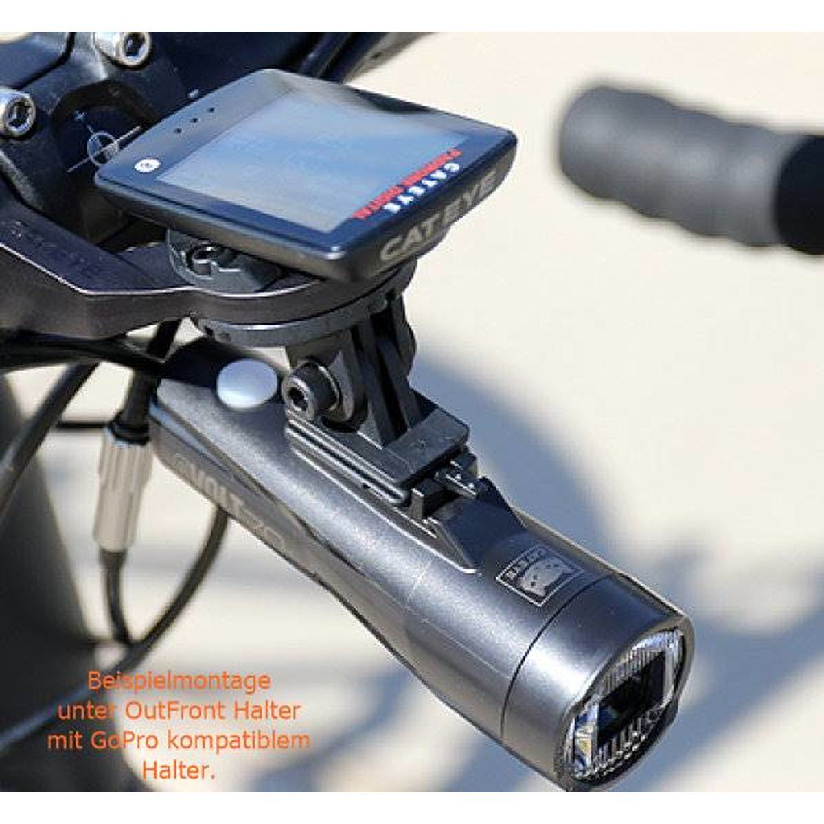

Moin zusammen, ich bin seit gestern endlich stolzer Besitzer eines Grail CF SL und benötige mal eure Hilfe in Bezug auf einen "GoPro" Mount welchen ich unter die Garmin Vorbauhalterung schrauben wollte, um meine Lampe dort entsprechend zu montieren.
Hatte mir den GoPro Mount Adapter mit bestellt welcher aber scheinbar nur für die originale Garmin Halterung funktioniert, nicht aber die proprietäre Canyon Garmin Halterung.
Könnt ihr mir sagen welches Teil ich wo bestellen kann?
Im Ergebnis soll es quasi so aussehen, nur unter dem Canyon Mount:
frontleuchte-cateye-gvolt-701-70-lux-stvzo-zugelassen-cateye-leuchte-gvolt-701-bike-leuchte-ca...jpg
Danke und Grüße :daumen:

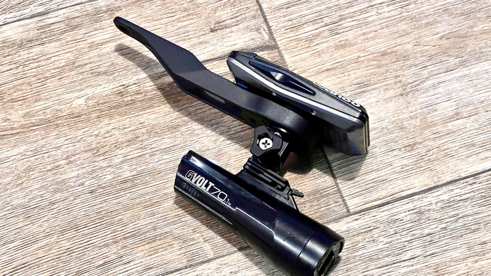

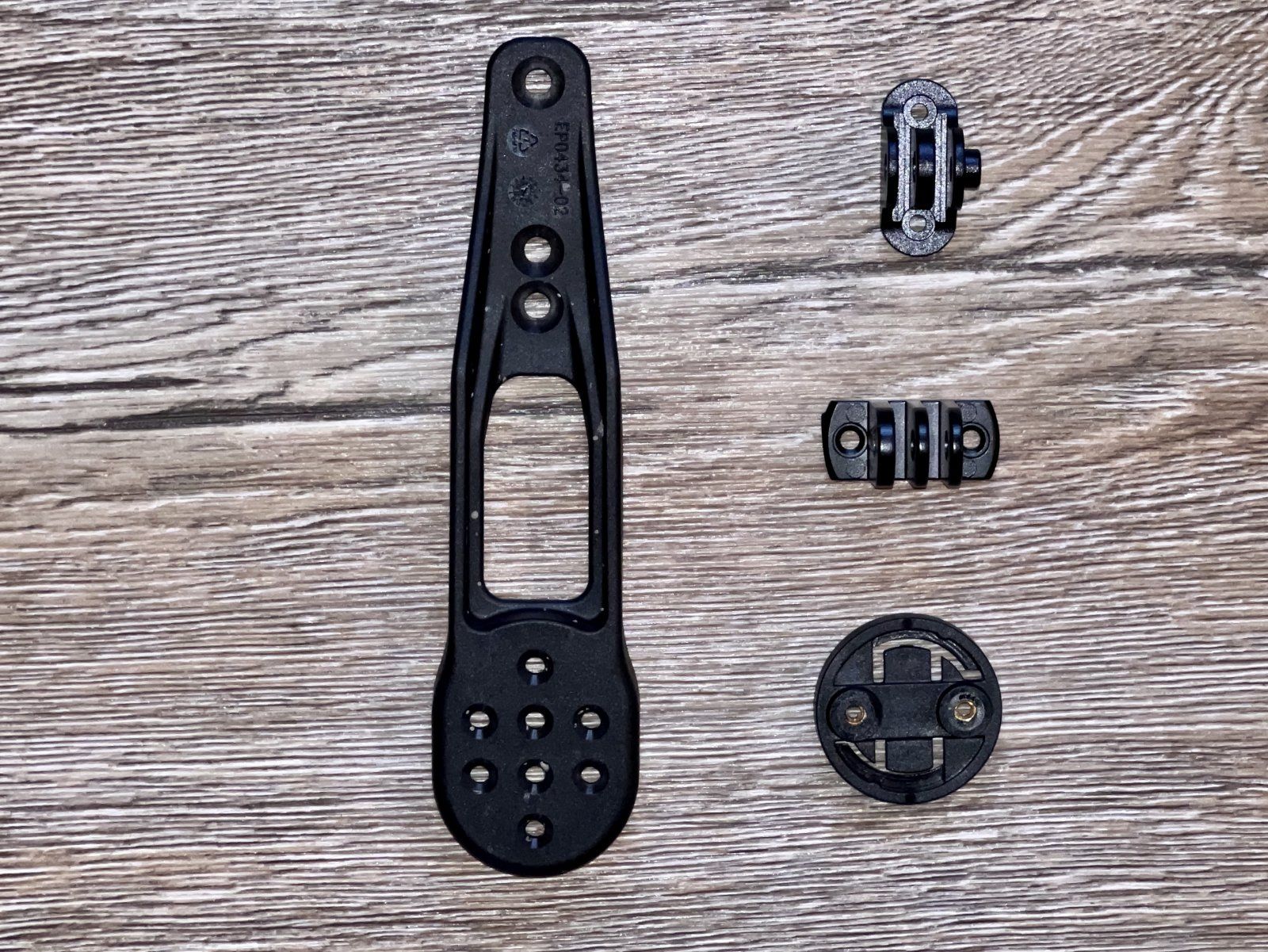

Schnelle Frage Go-Pro halter. Das war hier ja auch schon oft Thema...
Wollte an die Canyon Wahoo-Halterung unten einen Gopro-Halter dran machen um dort das Licht anzubringen. Eigentlich ein ein Leichtes. Irgenwie fehlt mmir noch der Pasende Adapter.
Dachte zuertst ich bestell einen einfachen bei Amazon, Bild rechts oben. Die haben ja alle die Bohrungren 90 grad versetzt zum Wahoo. Es sind dann Schrauben dabei, aber keine Muttern. Zudem würden die wohl zu lang sein.
Dann hab ich ein Mount gefunden welchen man mit den Gleichen Löchern wie den Waho-Puck befestigen kann. natürlich sind die Schrauben dann zu kurz. Der Wahoo-Mount scheint aber kein Standard M3 gewinde zu sein, sondern was englisches?
Der K-Edge Halter scheint auch eher unpassend uns speziell zum K-Edge haut-halter zu passen.
Wie habt ihr das gelöst?
Jetzt hab ich es doch noch irgenweie hinbekommen. passende Schrauben gefunden. Musste den Gopro-Adapter noch nacharbeiten, der Lochabstand ist leicht zu gross.Anhang anzeigen 1395271
