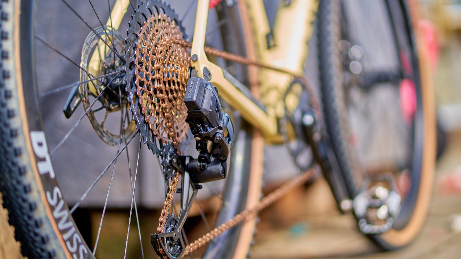

Also: Das Problem lag in der Verwendung eines "Ratchet LN"-Rotors. Dieser hat einen eigenen Dichtungsring, den es aber bei den Naben des "ER1600"-Laufradsatzes nicht braucht, da die Dichtung bereits verbaut ist. Beide Dichtungsringe zusammen haben dann dazu geführt, dass der Freilauf blockiert hat. Abhilfe hat der "Ratchet"-Rotor verschafft, der eben jenen Dichtungsring nicht verbaut hat. DT Swiss hatte mir gestern binnen einer Stunde auf meine Anfrage geantwortet und die Problemlösung derart klar beschrieben, dass es keinen Zweifel mehr gab, woran es liegen könnte. Das war ein großartiger technischer Support.
Nun denn, seit heute Morgen rollt mein Canyon Grail AL 7.0 SL (2019) wieder und läuft mit der SRAM Rival eTap einwandfrei. Der Umbau hat sich definitiv gelohnt und wertet das Rad insgesamt deutlich auf.

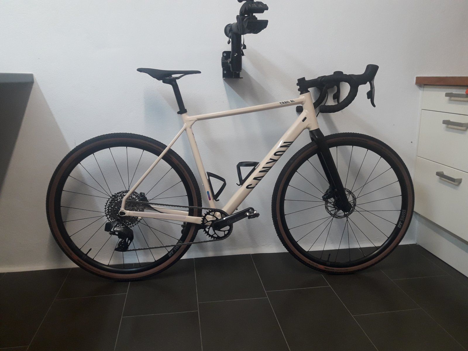

Hallo liebes Grail Forum,
mein Grail kam die Tage an und ist jetzt mit den Umbauten durch:
- Sattel auf Selle Italia slr, Newman Carbon Lenker, Umbau der Schaltbremshebel und Kurbel von Rival auf Force, XT Pedale, Tubeless, 36-er ovales Blatt und heute die Schutzbleche. Liege insgesamt in L bei 10,03 Kg - da werde ich noch 30g finden, auch wenn das für dieses Rad völlig egal ist.

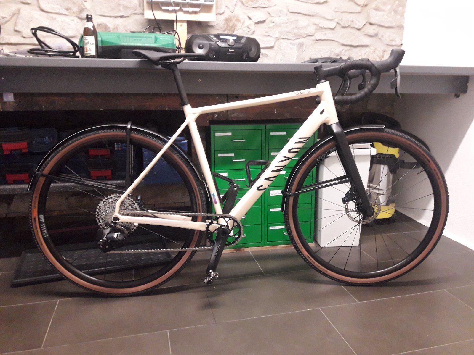

Nun freue ich mich morgen erstmal auf die Jungfernfahrt :)
Das ovale Blatt sieht schön clean aus 😎👌
Hast Du extra auf Force Kurbel gewechselt deswegen, oder was war der Grund für den Kurbelwechsel?
Morgen möchte ich mein Grail 7 eTap auch auf ein 36er Blatt umbauen für bessere Bergübersetzung, also 40er Rival Blatt ab, Spider an den Direct Mount der Rival Kurbel und da dann das 36er Force Blatt dran. Das 36er Blatt ist das kleinste was Sram offiziell für ne Flattop-Kette unterstützt.
Ging der Umbau bei Dir problemlos, muss man was beachten?

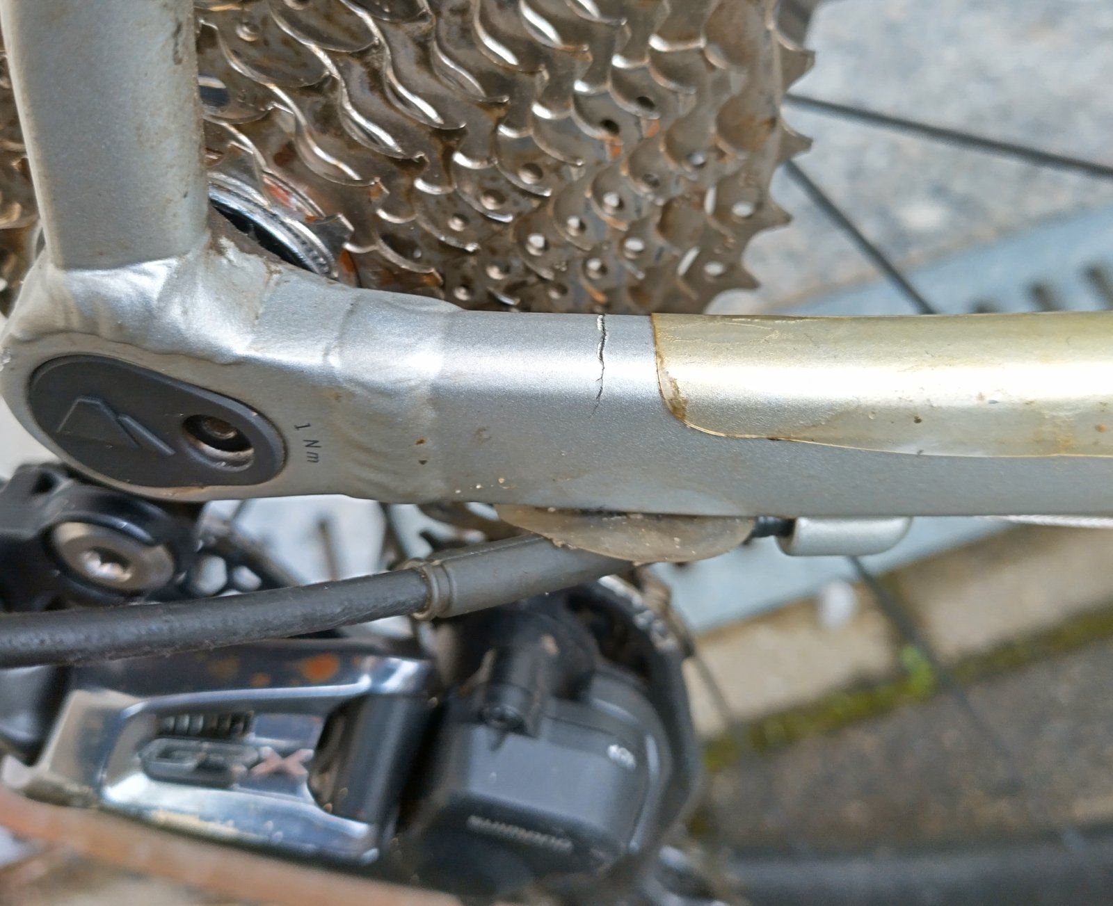

Mein GRAIL AL 7 von 2021 ist nun leider kurz vor Ablauf der Gewährleistung gestorben:
Ermüdungsriss in der Kettenstrebe nach knapp 25Tkm.
Jetzt warte ich mal auf die Reaktion von Canyon zur Abwicklung der Angelegenheit.
Sind solche Schäden hier schon aufgetaucht?
