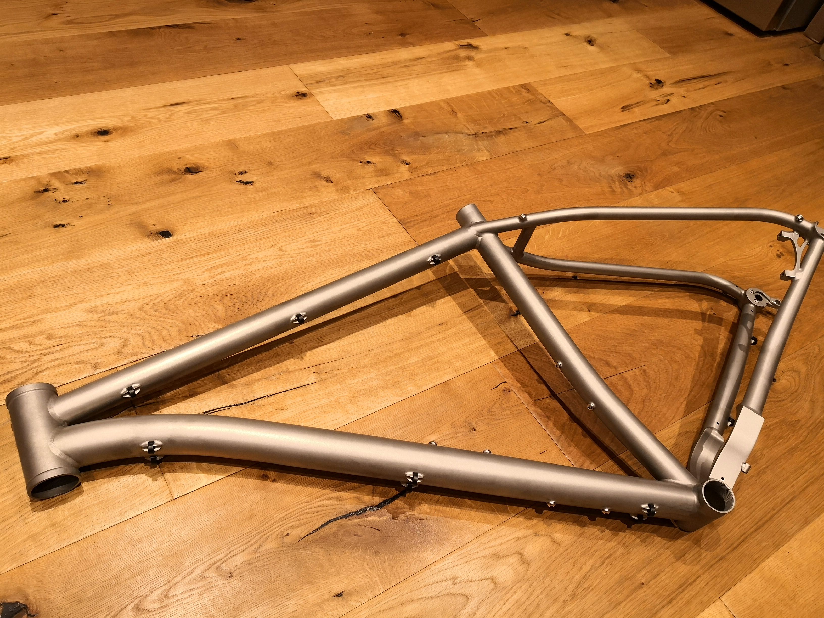

Der Rahmen ist übrigens von Waltly, es wird also noch einige Tage deuern, bis der Rahmen Versand und Zoll hinter sich hat.
Die Kommunikation mit den Chinesen war die reine Freude! Kurze Antwortzeiten, es wurde im Zweifel immer einmal mehr nachgefragt, schnelle Zeichnungsänderungen.
Hatte auch schon das Vergnügen. Echt toll :daumen:
Wird sicher eim schönes Rad. Der Rahmen alleine will mir nicht so recht gefallen. Keine Ahnung warum. Ist Live sicher toll. Das finish... :anbet:
Ja, so große Rahmendreiecke (es ist ja schließlich ein Gepäcktransporter) ist das Auge nicht mehr gewohnt. Auch durchbricht keine Lackierung und keine Anbauteile die Linien. Somit wirkt das Steuerrohr, hier noch ohne die außen liegende Lagerschalen, etwas verloren. Aufgebaut verliert sich das.

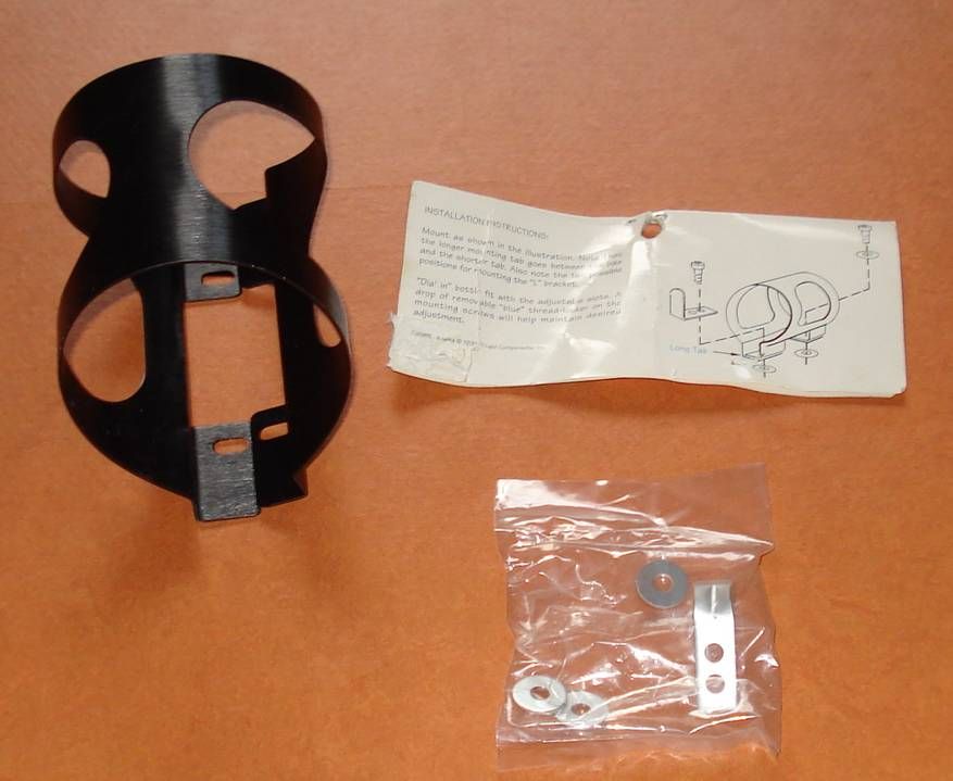

Ich brauche mal einen Tipp für gute stabile Flaschenhalter. Kein Bling Bling.
Seit 1993 bei mir im einsatz
Bikes gingen doch der flaschenhalter wanderte immer wieder
Ringle h2o
Ich hatte noch nie ein Problem damit
Oder
King Cage - Water Bottle 2-Cage Combo- Titanium

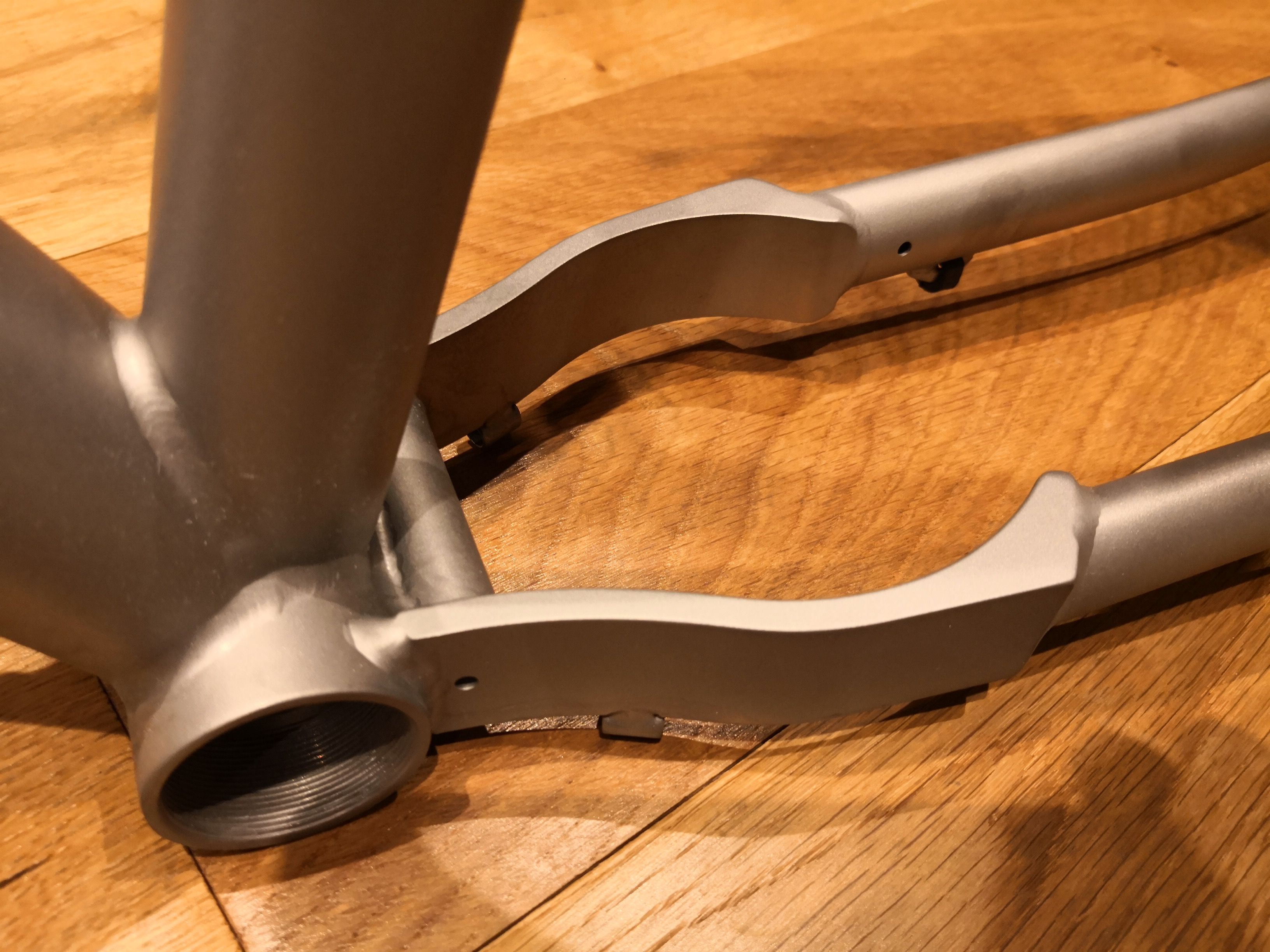

Bei mir gibt es seit gestern Zuwachs - ENDLICH!
Geschlagene 2 Wochen haben die Jungs und Mädels vom Zoll am Frankfurter Flughafen gebraucht, bis sie sich endlich mal meines Pakets erbarmten. Die Internetverzollung habe ich selbst gemacht und mir so die knapp 30 EUR Gebühr gespart, welche die GDSK (Gesellschaft ... Kuriere) sonst noch verlangt hätte. Wer das selbst mal vor hat, darf sich gerne bei mir melden - das Ausfüllen des Internet-Formulars hat mich incl. Internetrecherche fast eine Stunde gekostet, dann noch ausdrucken, hin schicken, ... kotz!

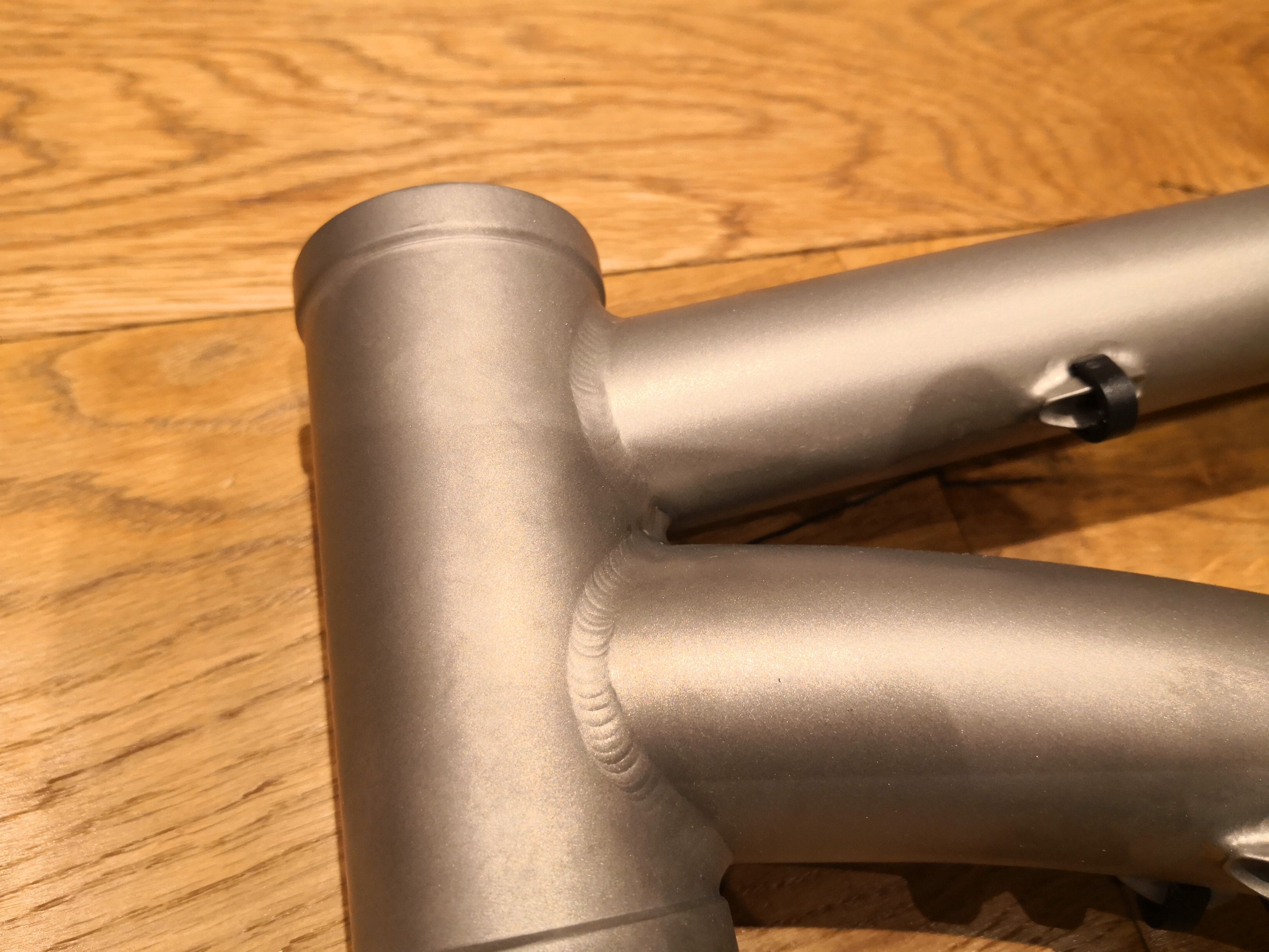

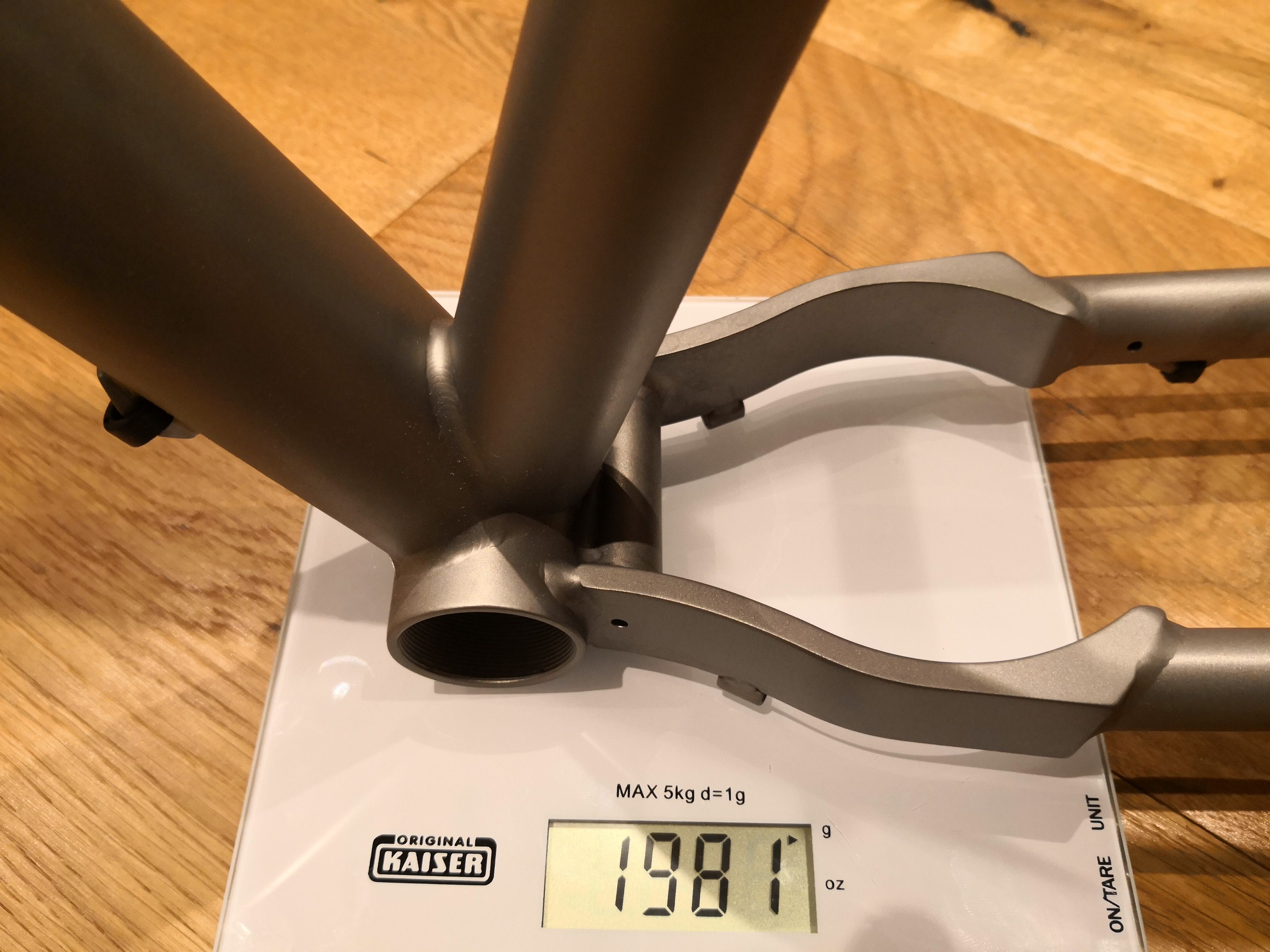

Schweißnähte und das ganze Finish sind wirklich sehr sehr fein! Sattelklemme und passende Steckachse lagen kostenlos dabei!! Auch das sub-2kg-Versprechen (1980g incl. 10 Schräubchen und Kabelclips) wurde eingehalten - nicht schlecht für so ein 29+ Dickerchen. Bis jetzt kann ich über Waltly echt nur Positives berichten!
Auf den Fotos vom Hersteller (siehe vorne) sah der Rahmen ja irgendwie unproportional aus - keine Spur davon in echt - sehr schön! Und Titan ist ein echter Handschmeichler. Das Material hat "Wärme" - fühlt sich irgendwie samtig an - edel - ... schwierig zu beschreiben.
Aber: don't touch mit Fettfingerchen - siehe letztes Bild.

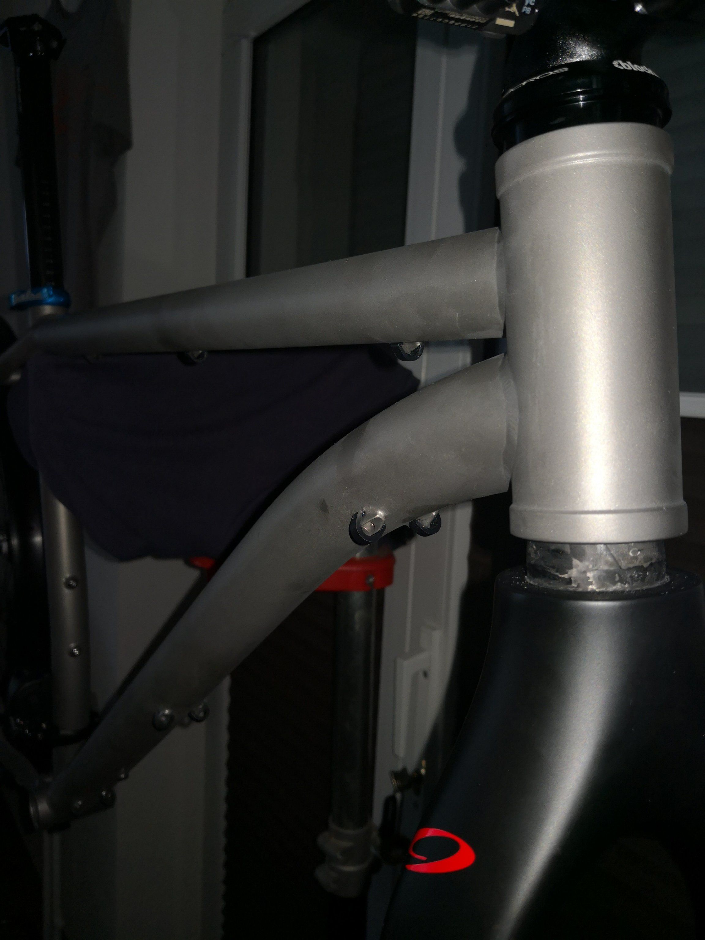

Beim Zusammenstecken zeigte sich, dass das Cane-Creek EC44/40 Unterteil vom Außen-Durchmesser etwas kleiner ist als die mächtige Gabelkrone der Niner Gabel.
Kennt ihr ein EC44/40 Unterteil, welches im Außendurchmesser etwas größer ist und somit einen guten Abschluss gewährleisten würde?
Reset Racing Flat44 http://reset-racing.de/product/flat44/
https://www.bike24.de/1.php?content=8;product=93092;menu=1000,2,112;page=60
Frag mal bei Reset nach
….. das ist der Grund warum mir pers. Ninergabeln nicht gefallen...…………. zu fett....die Plus Reifen kaschieren bedingt....
… doch Ästhetik definiert ja jeder anders.
Das ist wirklich schlimm in deinem Beispiel!
Bei mir sieht das sehr viel gefälliger aus - obwohl erstmal nur zusammengesteckt. Das matte Finish der Gabel ist lang nicht so laut und schreiend. Mir gefällt die Niner Gabel ausnehmend gut! ;)
