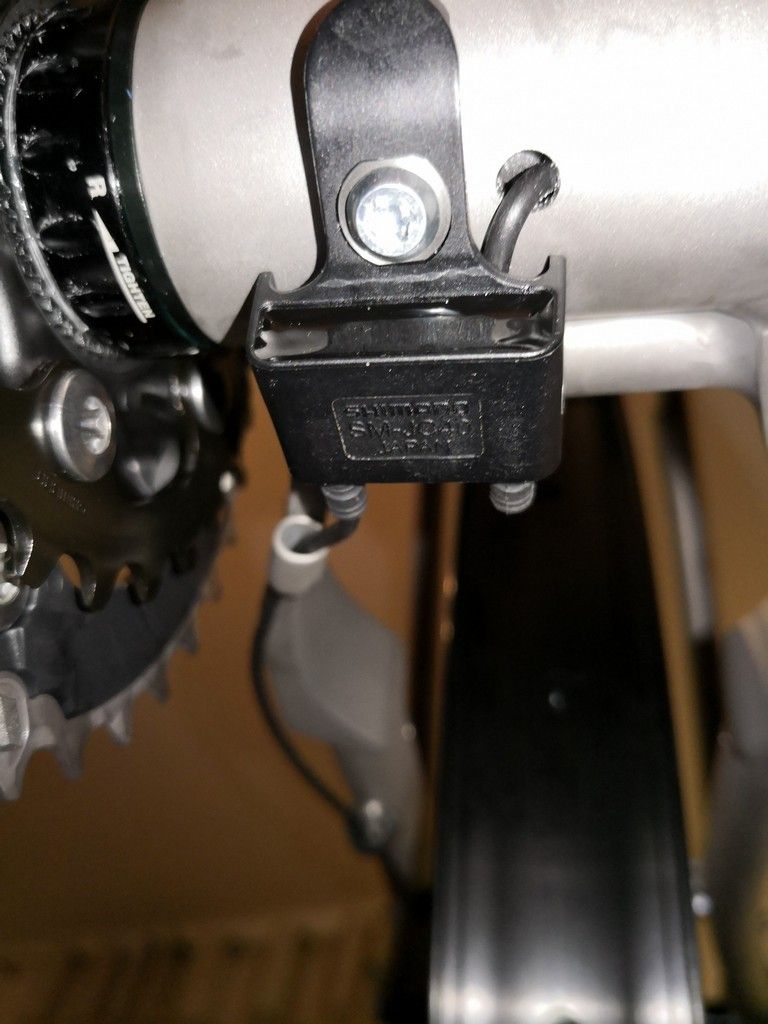

Das erste Kabel ist gezogen - Akku zur Junction-Box (Verteilerbox).
Die Position für die zusätzliche Gewindebohrung zur Befestigung der Box hatte ich blind abgeschätzt und dem Rahmenbauer dann so mitgeteilt.
Puh, passt!
Mein erster Aufbau ohne Seitenschneider! :)

Die Verlegung der DI2 sieht ordentlich aus :daumen: der Kabelausgang vom Innenlager lässt du den offen für Wasserablauf oder setzt du noch einen Dichtring ein?
Der darf und muss auch offen bleiben. Damit das Kabelende, also der Stecker, durchpasst, musste ich lediglich von 4 auf 5,2mm aufbohren. Die Di2 selbst ist kpl. wasserdicht, da braucht's kein Abdichtung.

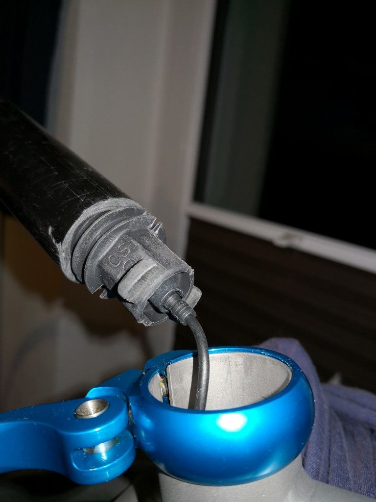

Innen liegende Züge/Kabel sind mir ein Graus, aber mir lag es dann doch etwas im Magen, dass die dünnen Elektroleitungen wohl kaum dem Beschuss mit Steinen standhalten würden. Außerdem lassen sich die 2,5mm Drähtchen schlecht führen und es sieht dann in den Kabelschuhen auch kacke aus, wenn du da so ein dünnes Schnürchen rein legst.
Die rettende Idee kam in Form von Pneumatikschlächen aus Polyurethan: innen 3mm, außen 4,2mm. :daumen:
Das längs Schlitzen war aber eine arge Prüfung meiner Geduld und Feinmotorik. :rolleyes:

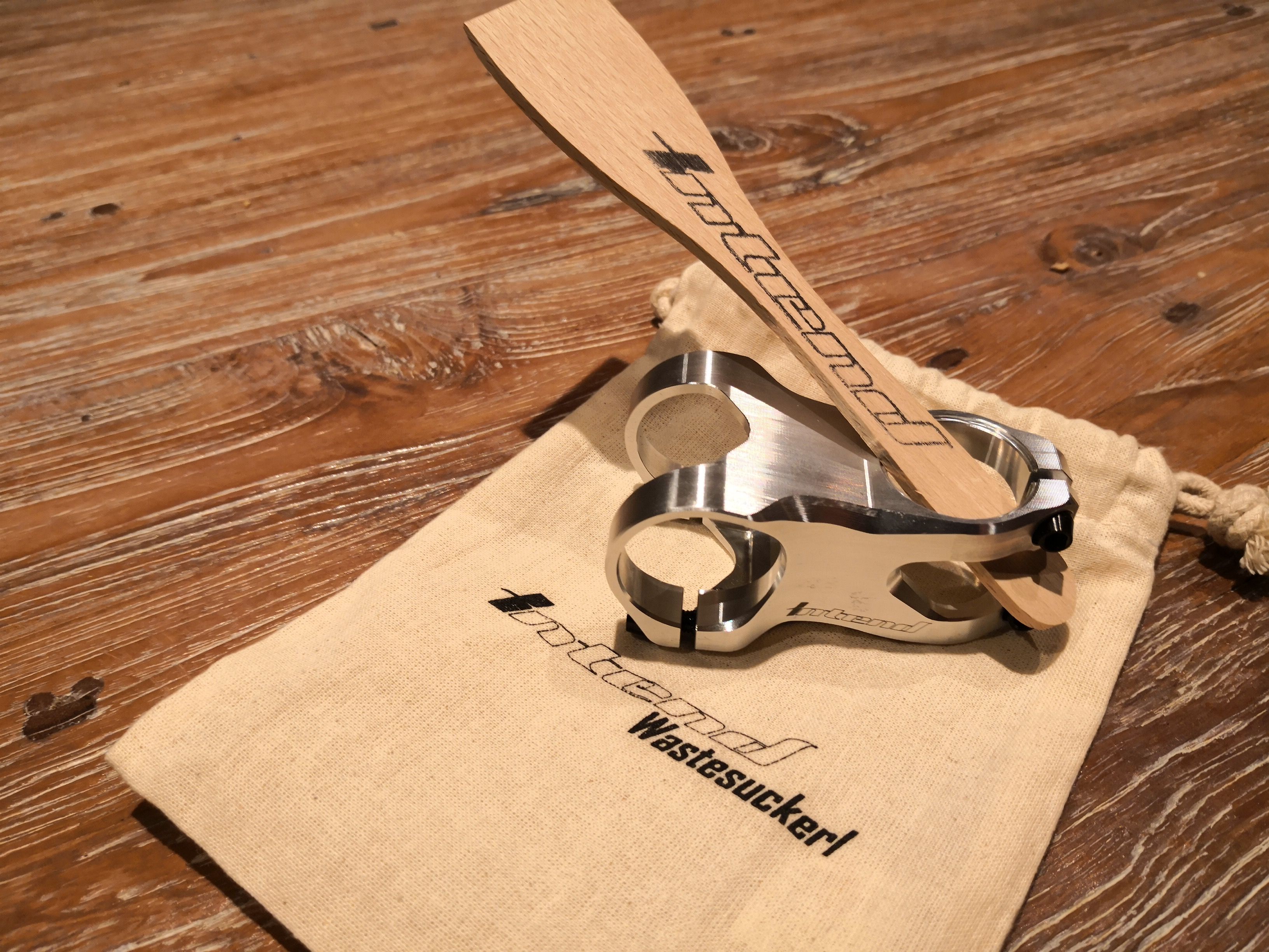

Ich hatte ja schon einige Bikeparts in den Händen, aber das Teil hier aus Freiburg befingere ich schon den ganzen Tag. Fräsporn ist ja ein Begriff, der hier im Forum fast schon inflationär gebraucht wird - dieser 5-achsig gefräste Vorbau ist diesbezüglich kaum zu toppen. :love:
Ein unglaublich pfiffiger Typ, der Cornelius Kapfinger aka @BommelMaster!

Inklusive Raclettepfännchenausschaber :daumen:

Ich stimme dir da voll und ganz zu. Aber eines hält mich ab auf den Kaufbutton zu drücken. Unschöne Kratzer im Lenker auch wenn Du noch so vorsichtig bist.

Ich habe damit sogar meinen Answer 20/20 bestückt. Mit wenig Vaseline und gaaaanz viel Gefühl, bekommst du den an jeden Lenker, der keinen massiven Knick für den Rise hat.
