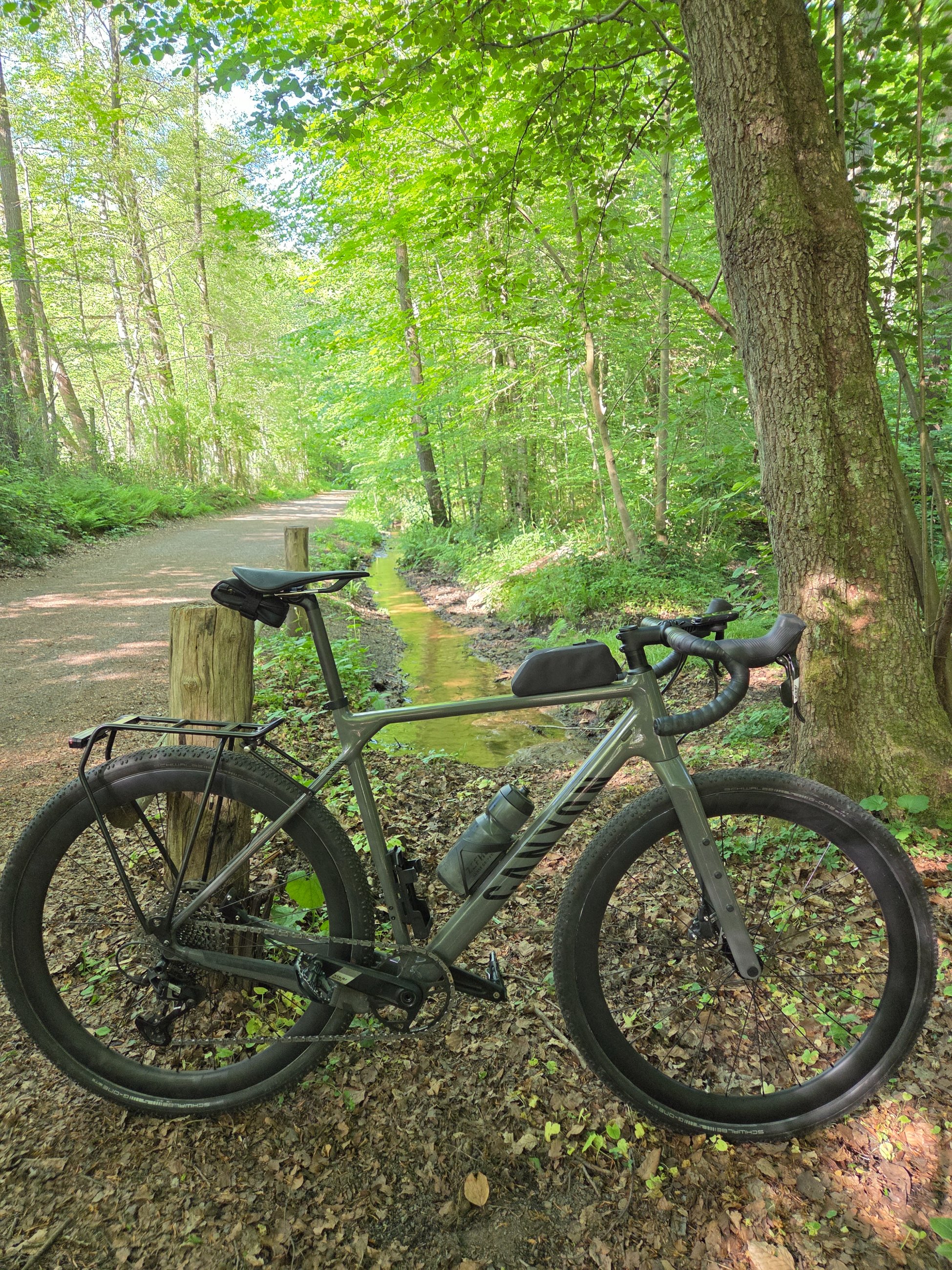

Heute habe ich die Leeze CC 45 Comp AR erhalten. Meine 45er Schluppen habe ich erstmal so übernommen, evtl. geht's aber in Richtung 40mm.

Die Leeze sehen Klasse aus, sind mir für mein "Entry Level" Gravel allerdings too much.
