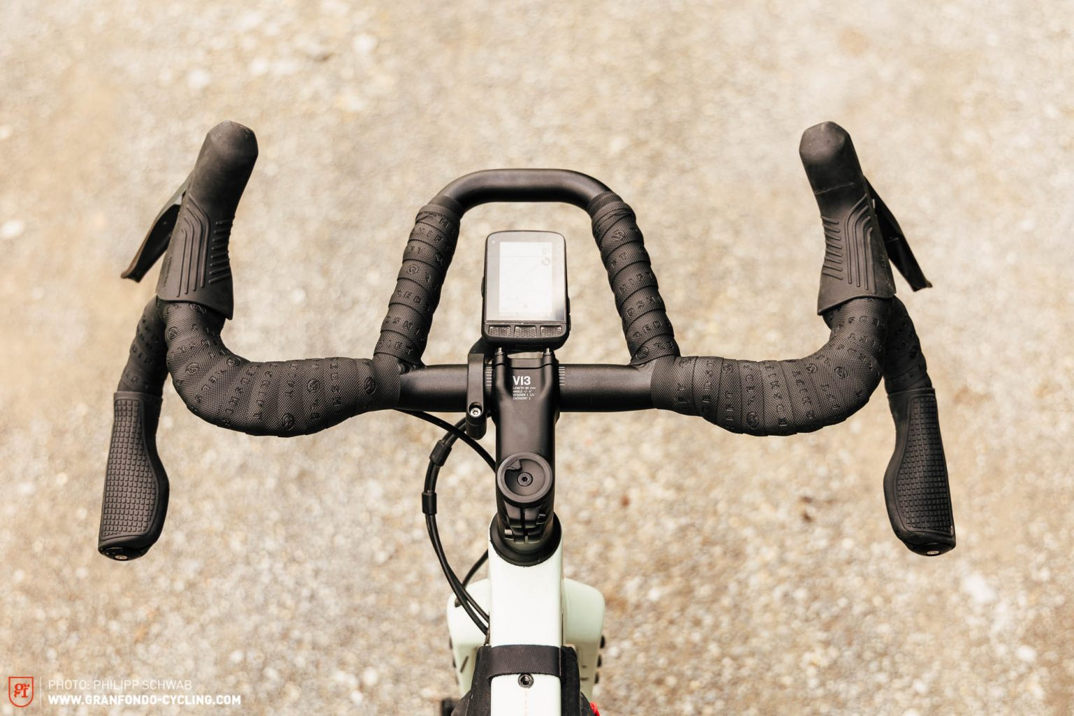

Ich habe ähnliche Erfahrungen mit dem Modell gesammelt und bin begeistert. Habe auch die Carbonvariante, allerdings in 46cm.Ich bin heute meinen neuen Lenker, den Ritchey Venturemax WCS Carbon 440mm zur Probe gefahren und sehr begeistert! https://eu.ritcheylogic.com/eu_en/wcs-carbon-venturemax-handlebar
Ich suchte nach einem Lenker, der mit wenig Reach und Stack aufwartet (75mm/102mm), damit meine (zu) gestreckte Sitzposition ein wenig gemildert wird. Das gelang mit diesem sehr gut. Hilfreich hierbei auch der zusätzliche Backsweep von 6°.
Die Befürchtung, die Schrägstellung der STIs würde mir missfallen, war unbegründet. So stark der Flare (mit 24°) auch auf Fotos erscheint, so gering ist er dann doch wieder, wenn man im Sattel sitzt. Aber immer noch ausreichend, um die Hände besser in den Drops zu positionieren. Gefällt mir gut.
Der Kamelhöcker - aka Bio-Bend - und ich müssen uns aber erst noch aneinander gewöhnen. Es scheint mir so, als müsste ich in diesem Fall einmal nachgeben, das Carbon tut es nur wenig.Mal sehen; fahre eher selten in den Drops.
Das nächste Feature ist die abgeflachte Oberseite - Ergo-Aero genannt. Hätte ich so breit gar nicht gebraucht, schadet aber auch nicht.
Am Ende bilde ich mir dann noch ein, dass das Carbon tatsächlich die Vibrationen aus dem Lenker filtert. Einbildung ist auch eine Bildung ... Es fühlt sich jedoch gut an, so dass mir der Aufpreis für die Carbon-Variante nun nicht mehr weh tut.
Mit Fotos kann ich derzeit noch nicht dienen, habe ich doch notgedrungen das alte Lenkerband wiederverwenden müssen. Das ist sheyce gewickelt und nur notdürftig befestigt. Aber ich denke, den Lenker haben ja auch alle schon mal gesehen...
Warum schreibe ich den ganzen Roman? Weil ich es kann und gerade happy bin! Kaufempfehlung von meiner Seite für das Teil!

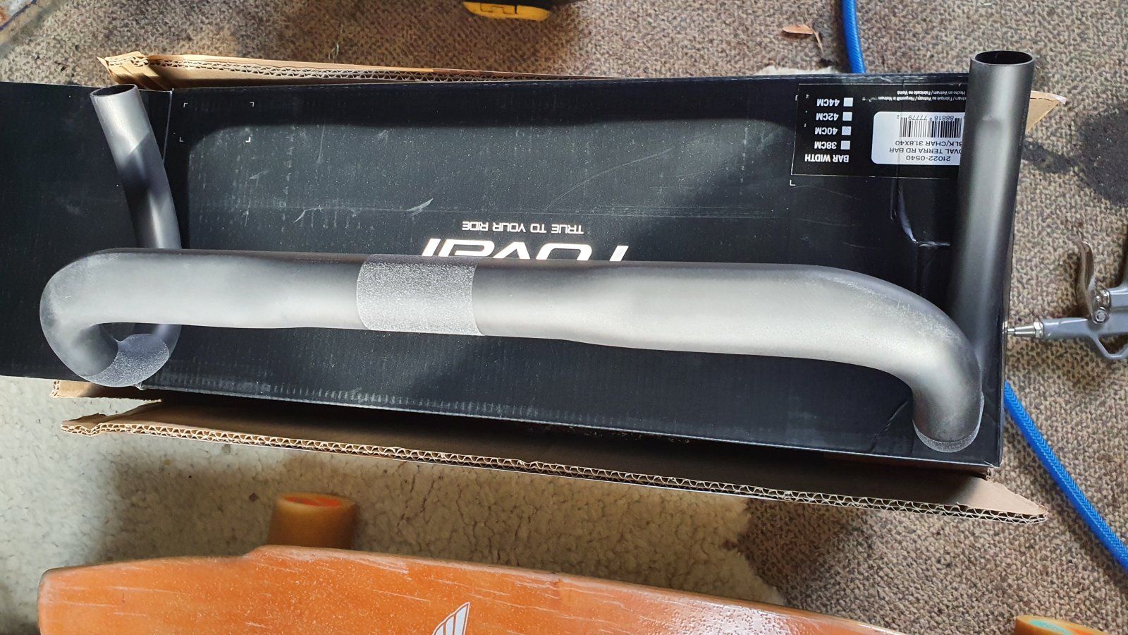

Sowas gibt es beispielsweise aus Alu bei b24 für 80 Euros.Ich teste gerade den Profile Design GRV/ GMR.
Interessantes Konzept. Bis zu den Hoods ist der wie ein Road Lenker und dann beginnt erst der Flare.
So stehen die STIs schön gerade und nicht so angeschrägt.
