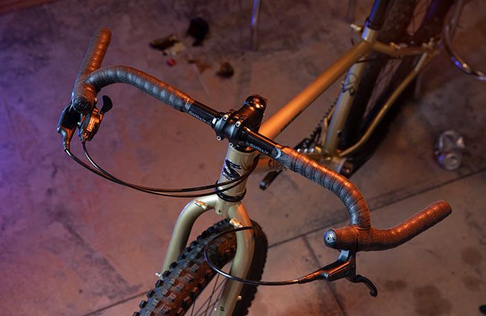

Den LevelNine, der hier vorhin gepostet wurde, finde ich auch interessant mit 16° Flare und dem abgeflachten Oberlenker.
