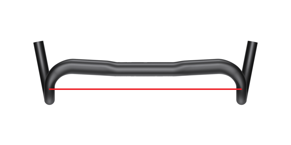

Das kommt darauf an wo man misst. Hab mir mal ein Bild aus dem Netz genommen und mit einer roten Linie gekennzeichnet wo ich gemessen habe. Da ist mein 44er Lenker tatsächlich 'nur' 43cm breit. Messe ich dann direkt unterhalb der Bremsgriffe ist er Mitte/Mitte breiter als 44cm
