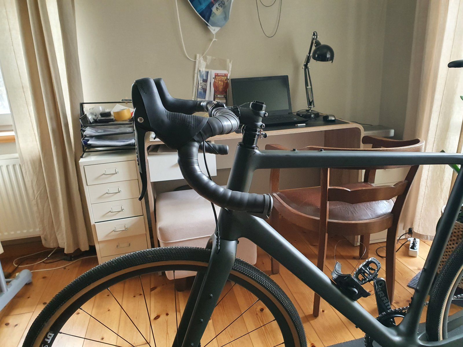

Der Pro PLT Discover mit den 12 Grad Flare hat 65 mm Reach.
Der wirkt auch sehr kompakt, bin gespannt wie er sich fährt.
(Ja, die Gabel steht verkehrt herum auf dem Bild. Ich weiß 😁)
Ist auch sehr kompakt. Mir gefällt es sehr gut.
