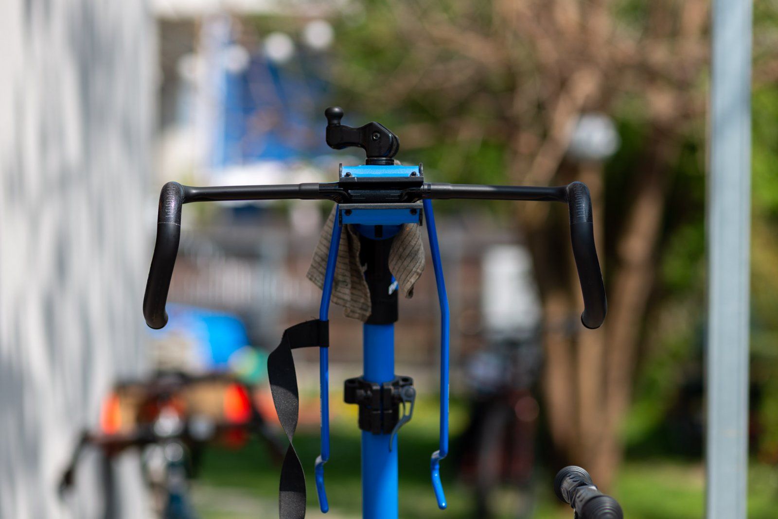

Gibt es für sowas eine Bezeichnung? Also bei Lenkern wo die Brensgriffe nicht auf einer Höhe liegen mit der oberen Fläche. Gerade und auf gleicher Höhe wäre beim roten Strich, so ist es jetzt ja bestimmt 2cm Tiefer
Einfach die STI höher montieren. Wenn es dich aber stört kann es auch ein Problem mit der Sitzlänge sein.
Also mich stört es so nicht, mich interessiert nur ob es eine Angabe oder irgendwas gibt.
Wenn ich aber die STI höher montieren würde, würden sie nach oben stehen. Deswegen denke oder dachte ich das es mit dem Lenker zusammenhängt.
