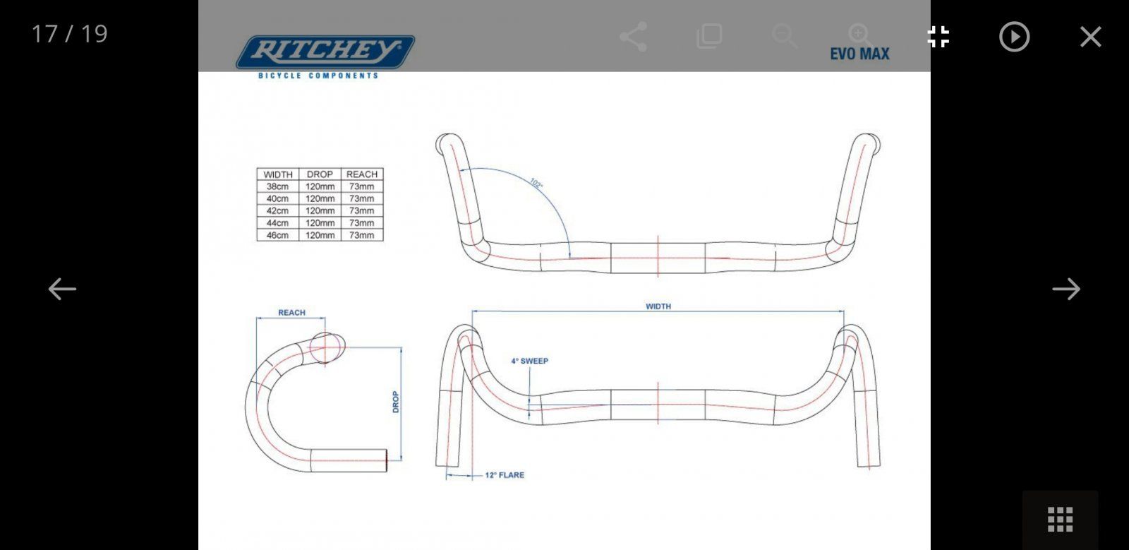

Ich fahre den Ritchey Evomax in 40er Breite und finde ihn sehr angenehm. Hatte ihn mir damals ausgesucht weil ich nach was auf der Suche war mit möglichst wenig Reach und Drop. Komme nämlich vom MTB und wollte nicht zu gestreckt sitzen. Auch vom Flare sehr angenehm für den Einstieg und der abgeflachte Oberlenker sehr angenehm zu fahren.
Der Nachfolger sollte der Butano von Ritchey sein mit sogar etwas weniger Drop.
