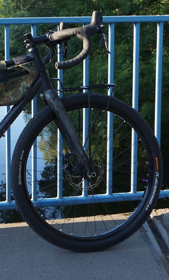

Ich hatte das Glück, eine On One Gabel von einem Bish Bash Bosh zu ergattern.
Die hat 404mm Einbauhöhe und 52mm Offset. Platz ist für 2,25" Stollenreifen auf entsprechend breiter Felge.
