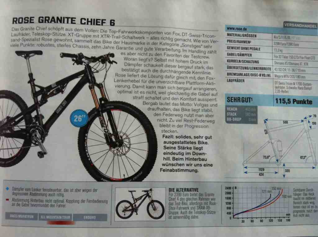

Hatte ähnliches Problem... hatte das AL+ im Auge und dann mich für das Strive entschieden da damit touren auch gut möglich sind und gerade Bergab mehr Spaß potential hat...
Das Rose Granite Chief hätte es auch noch werden können. Spielt denke ich in der selben Liga (korrigiert mich, wenn ich mich irre!!!)
Der Preis ist leider ganz schön gestiegen seit letztem Jahr...

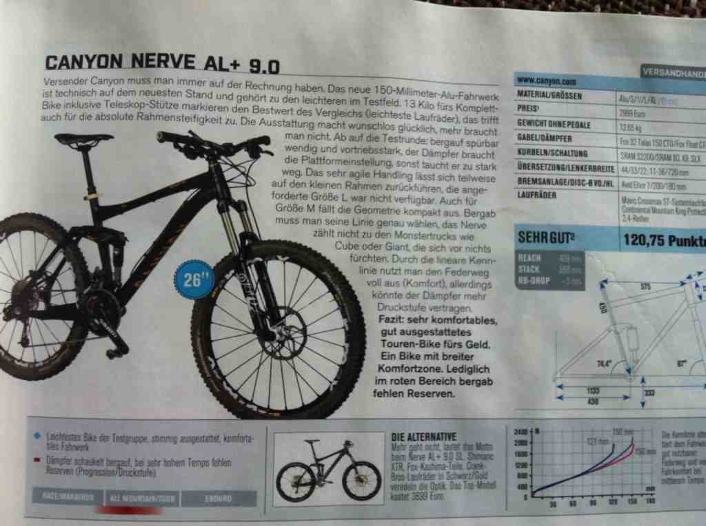

Wollte auch das Rose GC aber das ist so teuer geworden dass es uninteressant ist im Vergleich und letzten Monat wurde es glaub ich in der Bike getestet und war weit hinter dem AL+.
Ja mit dem Preis hat Rose es etwas übertrieben, die werden den übelsten Umsatzrückgang haben! Was den Test ageht bin ich bei sowas immer skeptisch, hast du vielleicht einen Link zum test?
Ja mit dem Preis hat Rose es etwas übertrieben, die werden den übelsten Umsatzrückgang haben! Was den Test angeht bin ich bei sowas immer skeptisch, hast du vielleicht einen Link zum test?
Schau mal hier ;)

Besten Dank!
Meine Erfahrungen decken sich größtenteils mit dem Test, (ich bin das Nerve allerdings noch nicht gefahren).
Dass das Fahrwerk vom GC zu stark wippt kann ich eigentlich nicht bestätigen, allerdings wiege ich auch nur etwa 65 kg, könnte ja auch daran liegen...
Und da das GC mehr in Richtung Enduro geht als das Nerve habe ich ja alles richtig gemacht ;)
