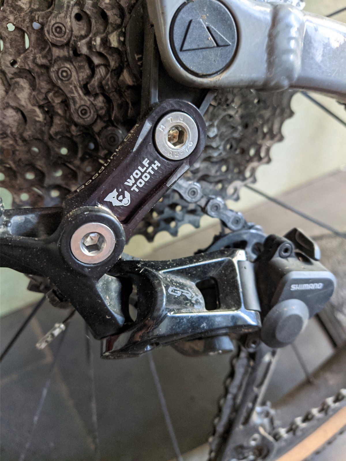

Ich habe mir jetzt doch den Wolftooth Roadlink bestellt, um so die Schaltperformance vielleicht noch etwas optimieren zu können und der erste Eindruck ist ganz gut. Die B-Screw kann wieder deutlich rausgedreht werden und somit ist das Schaltröllchen deutlich näher an der Kassette, läuft nun etwas runder/leiser.
46-30 11-40 lief aber auch ohne Roadlink ganz ordentlich. Mit der 48-31 GRX-Kurbel wurde es dann etwas rauer. Fehlendes Feingefühl bei der Umwerfer&Schaltwerk-Einstellung möchte ich aber nicht ausschließen. Da muss ich heute nochmal ran...

Hallo,
ich hab mal eine Frage welchen Roadlink hast du bestellt für das Grizl AL mit dem 10 Fach GRX400?
Es gibt ja gefühlt 10 verschiedene Road, Goat, DM, etc. Links.
Eigentlich müsste es der 10 Speed Goatlink sein oder? Auf deinem Bild sieht es aber nach Roadlink DM also 11 Speed? Ist das kompatibel
Bin etwas verwirrt, vielleicht kannst du mir helfen?
Gruß
Michael
Ich hab dann wohl den 11 fach Roadlink verbaut aber das funktioniert mit einer 10 fach 11-40 Kassette. 🤔

Ich hab mir gedacht für 30€ kann man das mal testen.
11-40 GRX400 funktioniert mit Roadlink DM auf jeden Fall deutlich runder aber ich muss nochmal ans Schaltwerk-Feintuning ran. Die Spannung ist zu hoch, schaltet sich etwas schwer aber das ist eine andere Geschichte.
Du kannst mit dem Roadlink direkt auf 11-42 gehen und hast mehr Auswahl an sofort verfügbaren Kassetten. 11-40 10 fach ist recht selten und eine schwarze Kassette wollte ich nicht am Rad.
Ja die Zugspannung macht das schwere schalten :-)
Ich hab schon eine Sunrace 11-40 MX3 silber mit rotem Spider ;-) Schwarz wäre auch nichts für mich. Die 11-42 Variante benötige ich nicht zwingend.
Aber etwas Luft für die Zukunft schadet sicher nicht.

Du schreibst das 11-42 mit Roadlink gehen würde. Laut diverser Webseiten wird Roadlink aber nur bis max. 11-40 unterstützt, gibts da noch eine andere Version? Oder kann man den Standard nehmen und trotzdem ne 42er verbauen?
@bravasx Ja, ich bin auch schon lange 11-42 gefahren mit dem Roadlink DM und zuletzt sogar 11-46.
Dann aber 1x10 und mit 11-46 hat das GRX400 Schaltwerk elendig gequietscht. Fahre jetzt GRX812 1x10 11-46 und habe wieder perfekte Schaltqualität.
