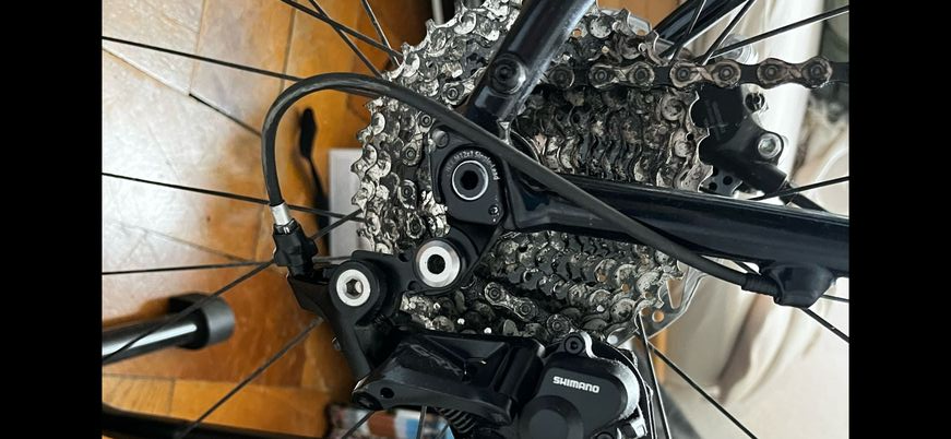

Würde bei einem Freund gerne denselben Umbau (GRX400 2by mit 11-40er Kassette) vornehmen, den ich an meinem eigenen Bike schon gemacht habe. Bin mir nur unsicher, ob es bei ihm auch ein Direct Mount ist (er also Roadlink DM braucht) oder Standard (dann wäre ein "normaler" Roadlink, ohne DM Zusatz, korrekt), da ich die Unterscheidung nach wie vor nicht richtig verstehe und die Anbrindung der Schaltung doch ein ganzes Stück anders aussieht als bei mir damals.
Also in aller Kürze: ist das hier auch ein Direct Mount? Canondale Topstone, genaues Modell weiß ich aber nicht mehr (eines der <2k EUR)
