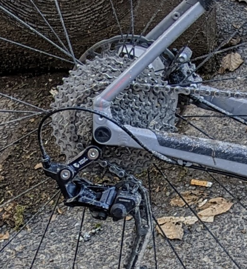

Grizl 6 mit GRX400.
Da ich mich jetzt für die Roadlink lösung entschieden habe (allerdings seit Ewigkeiten auf die Lieferung warte, daher keine Rückmeldung bisher): In welcher Stellung hast du das Roadlink installiert oder ist da technisch nur eine möglich? Oder ganz nett gefragt: Könntest du bestenfalls ein Foto zur Verfügung stellen? Würde mir ein wesentlich besseres Gefühl für die Installation geben.
Musstest du außerdem noch einen Spacer beim Hub dazufügen? Davon lese ich gelegentlich auch, aber eher selten
Du kannst das Road Link nur in einer Position befestigen. Genauso wie das originale kürzere Teil am Schaltwerk! Bei allen weiteren Stellungen steht das Schaltwerk zu weit weg oder hat keinen Halt!
Welchen Spacer meinst du?
Ich kann nur für das Grizl sprechen.
Der kleine Adapter am Schaltwerk wird entfernt und das GRX400 kommt dann direkt an den Roadlink.
So sollte das aussehen.🙂
Nachdem das gute Stück heute endlich aus Frankreich kam, habe ich dann auch gesehen, dass auf der Rückseite ein kleiner Metallbolzen/-vorsprung ist, der auch laut Wolf Tooth am Schaltauge anliegen sollte. Ich hoffe, es ist damit so idiotensicher, wie ich es als Laie halte.
Bezüglich Spacer habe ich das u.a. hierher Fitting a Wolf Tooth RoadLink [...]
Laut dem Kollegen ist der Hub bei Road-Kasetten wohl bei einigen Modellen etwas höher als bei MTB-Kasetten mit gleicher Ritzelanzahl. Dann braucht man ggf. wohl einen Spacer. Hoffe, dass ist nicht notwendig, sonst müsste ich wieder bestellen & warten und alles verzögert sich nochmal :( Oder ist sowas ein Standardteil, was Fahrradläden auf Lager haben?
Besten Dank für das Foto! Da fällt mir auf, dass deine obere Leitrolle von den Ritzeln ein guten Stück weg ist. Gibt es da ein optimales Maß? Ich meine bei der ganzen Einarbeitung in die Schaltungs-Thematik irgendwo auch ein Video gesehen zu haben, wo sie den Abstand nur auf ein paar mm gehalten haben (fragt mich nicht mehr nach dem Grund). Oder ist das völlig egal, hauptsache es schaltet rund?
Der Abstand der oberen Leitrolle zu den Ritzeln steigt mit Größe der Kassette immer mehr an. Durch den Einsatz des Roadlink muss die B Schraube nicht mehr so weit reingdreht werden weil das Schaltwerk schon weiter weg steht vom größten Ritzel. Somit steht es bei den kleineren wieder etwas näher dran und die Kette hat eine bessere Umschlingung um die Ritzel.
Wirst du beim Einstellen schon herausfinden! 🤣
Die obere Leitrolle ist auf dem 40er Ritzel dann direkt unter der Kassette, auf dem Foto bin ich ja genau in der Mitte.
So, nun ein erstes kurzes Fazit. Den Roadlink kann man tatsächlich selbst als völliger Laie in 3min einbauen, man muss nur darauf achten, dass der kleine Metallbolzen auf der Rückseite des Roadlinks am Schaltauge anliegt (und die max. Nm nicht überschreiten). Den Wechsel der Kassette, Längenanpassung einer neuen Kette und erste Einstellung der Schaltung (H, L und B Screw) habe ich dann in Ermangelung von Kettenpeitsche und Abzieher in einer Werkstatt vornehmen lassen. Feinjustierung der Schaltung habe ich nach der ersten kurzen Ausfahrt selber nochmal angepasst.
Bisher hat die Zeit und das Wetter leider nur für einen Arbeitsweg mit Umweg gereicht, erster Eindruck ist aber absolut positiv. Deutlich einfacheres Treten an der Steigung. Von schlechterer Schaltperformance habe ich bisher absolut nichts bemerkt (ist aber vielleicht durch gleichzeitigen Wechsel auf Heißwachs auch positiv "verfälscht"), aber ich fahre bei meinem Alltags-Bike seit Jahren auch nur mit einer billig 8fach Shimano Schaltung rum und kam auch damit immer problemlos klar.
