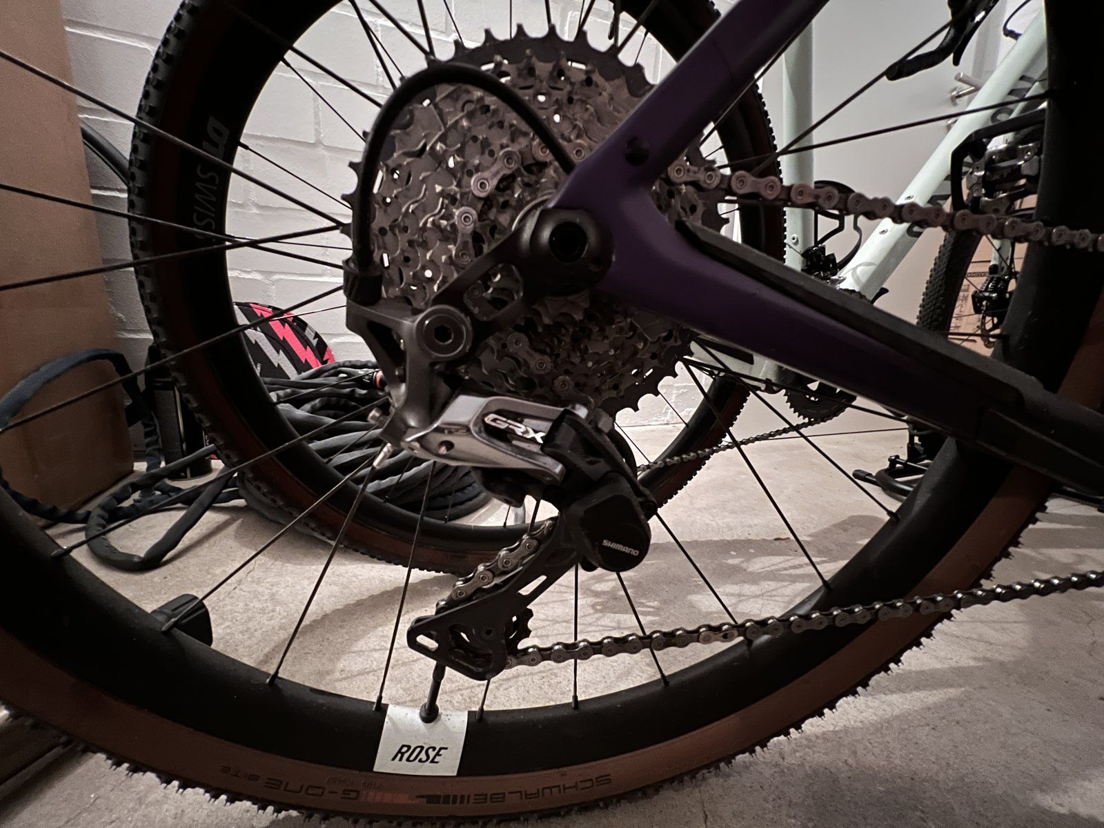

ich habe ein Rose Backroad mit einer GRX812 1x11 Schaltung und einer 11-42 Kassette. Ich möchte die Kassette gegen eine 11-50 austauschen um ein paar mehr leichte Gänge für die Berge zu haben.
Ich habe bereits den verlängerten Käfig RD-M8000 bestellt. Ich habe gelesen, dass einige damit bereits eine 11-50 Kassette schalten konnten mit komplett eingedrehter B-Schraube. Ich habe auch gelesen, dass die Schaltperformance mit einem Goat-/Roadlink von Wolftooth verbessert werden kann.
Ich bin mir unsicher ob ich für mein Vorhaben einen Goat-/Roadlink verwenden sollte und wenn ja welchen? Wäre für Erfahrungen dankbar. Mein Bike scheint ein Directmount Schaltauge zu haben (siehe Foto). Dafür ist der Goatlink ja nicht geeignet. Aber auch der Roadlink DM kann an dieses Schaltauge ja nicht montiert werden, weil der Adapter den der Roadlink ersetzt ja garnicht eingebaut ist.
Also lange Rede kurzer Sinn. Soll ich einen Road-/Goatlink verwenden und wenn ja welchen?
Danke schonmal!
So wie es momentan aussieht, hast du keine Möglichkeit hier eine 11-50 Kassette einzubauen, da es für dein Schaltauge kein Schaltwerk für derart große Kassetten gibt.
Rose sollte aber auch ein normales Schaltauge haben, damit und z.B. mit diesem Schaltwerk kannst du eine 11-51 Kassette montieren. Klar, wenn du einen STI für Rennrad hast, entfällt rechts die Schaltfunktion. Es gäbe dafür aber Lenkerendschalter:
https://www.bike-components.de/de/m...MIgbr0z4fp_wIVlsuyCh1JVATrEAQYASABEgIPD_D_BwENatürlich ginge mit dem normalen Schaltauge dann auch irgendein Roadlink, ich mag die aber nicht empfehlen, weil die wegen viel zu wenig Umschlingung extrem auf die Lebensdauer der kleinen Ritzel gehen.

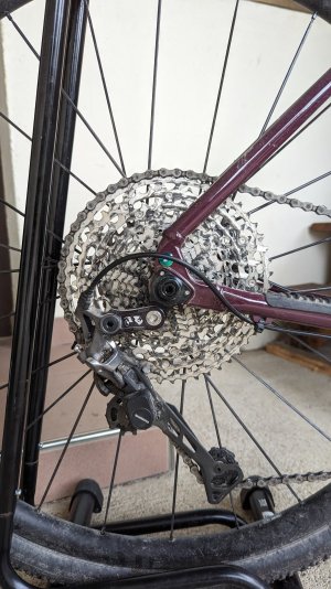

Ich hab seit ca. einem Monat am Gravel das 812er GRX mit dem XT Käfig verbaut.
Kassette habe ich die Deore 11-51.
Mit Schaltwerk direkt am Schaltauge montiert bin ich nicht auf das 51er gekommen.
Ich hatte zufällig noch ein Wolftooth Roadlink da, hab aber auch direkt ein Goatlink mitbestellt.
Mit dem Roadlink ist es (im Vergleich zum Goatlink) auf den kleineren Ritzeln besser gelaufen, aber auf den großen sehr schlecht.
Mit dem Goatlink läuft alles ziemlich gut, einzig auf dem 11er Ritzel rasselt die Kette bei mir.
Anfangs relativ stark, mittlerweile hat es sich wohl etwas "eingelaufen".
Ich hab denke ich so um die 400km runter und es ist deutlich weniger geworden, rasselt aber immernoch etwas.
EDIT: Sorry, ich sollte noch dazu sagen das ich KEIN Direct Mount Schaltauge habe.
Daher lässt sich das auf deinen Fall schlecht übertragen.

Mega, danke dir für deine Antwort. Kurze Frage hast du den Roadlink oder den Roadlink DM ausprobiert? Die sind ja ganz unterschiedlich. Kannst du sagen woher das Rasseln auf dem kleinsten Ritzel kam? War es zu wenig Umschlingung der Kette?
War der "normale" Roadlink.
Habe den schon seit Jahren im Keller liegen, glaub den DM Roadlink gab es da noch gar nicht.
Ich kann es nicht sicher sagen weshalb es rasselt, aber eigentlich muss es an der Umschlingung liegen. Durch das Goatlink ist das Schaltwerk schon weit weg.
Wenn es dich interessiert kann ich morgen Fotos machen wie es auf dem kleinsten und dem größten Ritzel aussieht.
Ja das würde ich mir gerne anschauen! :)
Sorry, nicht geputzt ;)
:hüpf:
Mega sieht doch gut aus, klar Umschlingung im kleinsten Ritzel könnte etwas besser sein, aber damit kann ich unterm Strich glaub ich leben. Habe jetzt auch den längeren Käfig und ne Sunrace 11-50 und nen normales Schaltauge und den Goatlink 11 bestellt und werde mal ein bisschen experimentieren.
Eine Frage noch. Wie hast du die Länge der Kette bestimmt. Bei der Geometrie des Käfigs hat die Länge der Kette ja auch einen Einfluss auf die Position des oberen Schaltröllchens. Je länger die Kette ist desto höher steht das würde ich sagen. Könnte mir aber vorstellen, dass man dann die B-Schraube wieder mehr reindrehen muss um aufs größte Ritzel zu kommen und man daher darüber auch keine Verbesserung der Umschlingung erreichen kann. Hast du dir dazu Gedanken gemacht oder einfach grob passend gekürzt?
