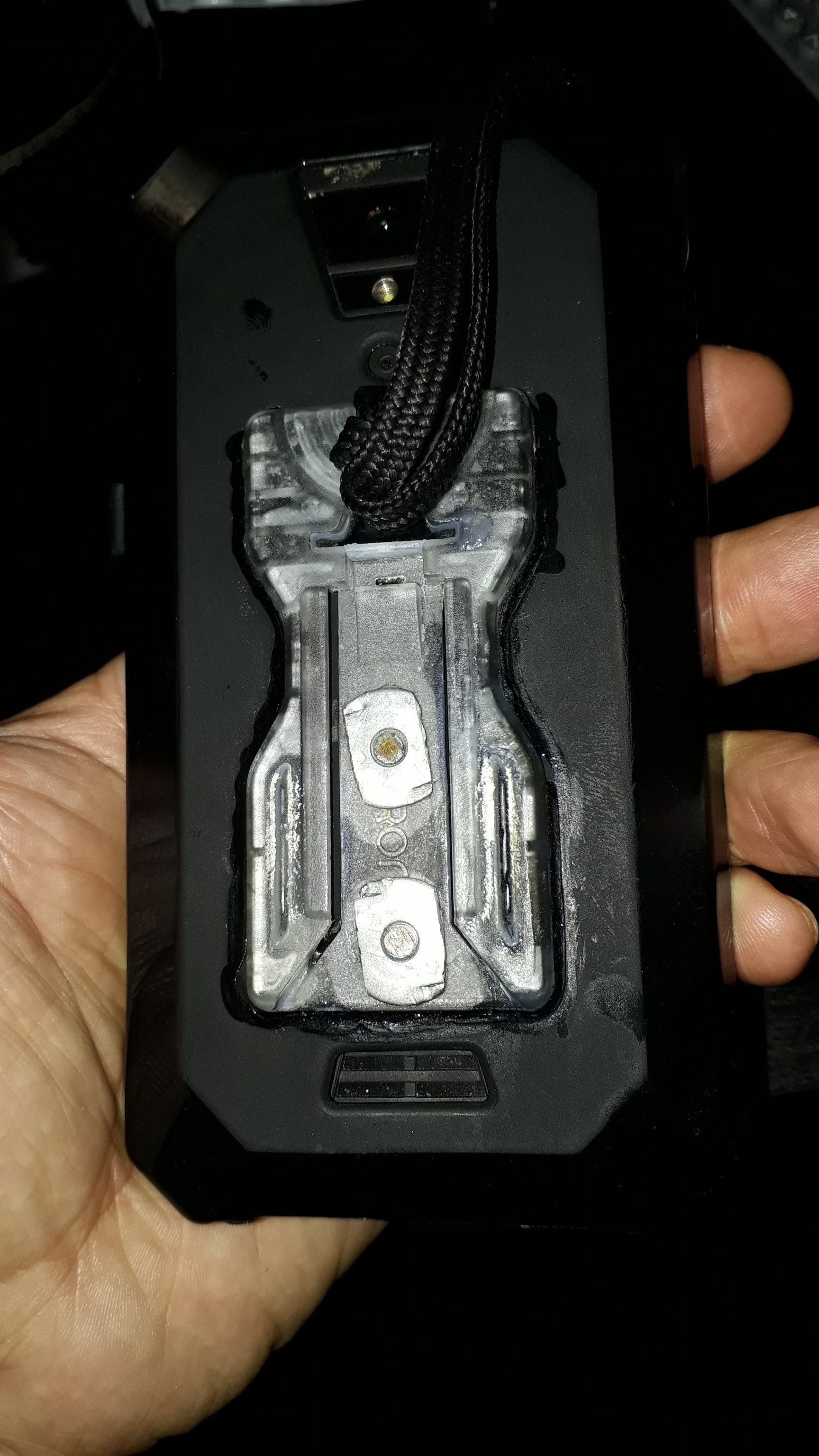

Mein Kollege fährt es am Nomu S10 pro, das Outdoorsmartphone hat einen integrierten 5000er Akku und wiegt 260Gramm. QuadLock Platte direkt auf den Rücken des Smartphones geklebt.
Ich habe dasselbe Phone aber mit Softcase an eine andere Halterung adaptiert, das QuadLock war mir zu teuer, und ich lasse das Handy auch bei Treppen und Wurzeltrails am Lenker, daher hab ich der Klebehalterung nicht ganz vertraut und sie noch zusätzlich verschraubt 20190221_233020.jpg 20190221_233111.jpg 20190221_233144.jpg 20190221_233027.jpg 20190221_233155.jpg
