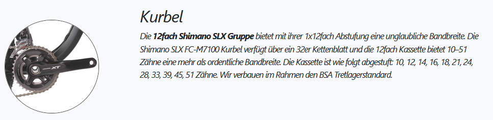

Habe einen Rahmen zur Umwerfermontage dort gekauft:
https://transalp-bikes.com/19-hardtail-mtb
Ich finde ja aussenverlegte Züge super, aber wie kommt der Konstrukteur von Transalp auf die Idee den Zug für den Umwerfer wie ne Wäschleine zu führen? :oops:

welches 2x12 hat?
ich will einfach eine feinere Abstufung.
Vorsicht, das widerspricht sich etwas. Bist du im MTB-Bereich unterwegs, fangen die Ritzel mit dem 10err, seltener mit dem 11er an. Um eine halbwegs vernünftige Bandbreite zu bekommen, sind die meisten Ritzelpakete im Bereich bis zum 20er praktisch identisch - und alle mit den gleichen (großen) Gangsprüngen. Erst bei den größeren Ritzeln unterscheiden sie sich etwas. Vergleiche Shimano Ritzelpakete 12-fach für 1x und 2x).
Willst du (deutlich) engere Abstufungen, landest du im Rennrad-Bereich. Und das geht zu Lasten der Bandbreite (neben den ganzen anderen Nachteilen).
Im Gravel-Bereich werden sehr häufig auch hinten Ritzelpakete aus dem MTB-Segment verbaut. Du hast also auch dort die gleichen (größeren) Gangabstufungen.
du bist auf die SRAM Eagele 1x? umgestiegen und hast die 2x11 nicht vermisst?
Ich habe mich vorher auch gefragt - und die 1x12 passt für mich. Die Abstufung ist nicht wesentlich schlechter wie bei der 3x10, die ich vorher hatte. Die Bandbreite ist bei 1x12 etwas geringer, aber wenn man nicht gerade rennradmäßig auf der Teerstraße fährt, reicht die bei 1x12.
Ritzrechner wird eh immer empfohlen - zu meiner Schande - muss mich damit mal auseinandersetzen.
Unbedingt! Du wirst dich wundern, was aus deiner Bandbreite und Abstufung von der 3x10 bleibt, wenn du die mit 1x12 vergleichst. Ist echt nicht so dramatisch, Stichwort "redundante Gänge" und "Überschneidungen".
