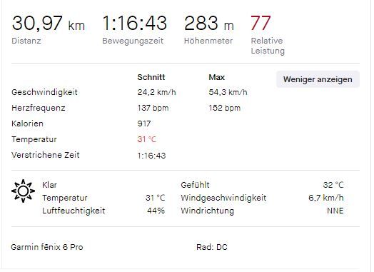

Die Bandbreite ist immens, auch ich hab schon auf 32km Runden einen 25-27 Schnitt mit einer 1x12 getreten. Über 25kmh spürst den Wind und es macht wenig Spaß mit einem MTB, willst dann immer tiefer gehen um windschnittiger zu sein.

Wie schnell fährst du so auf ebener Straße?
Schotter und Asphalt mit Spaziergängern etc.
Auch mit 9cm Sattelüberhöhung gefühlt eine Schrankwand im Wind wenn auf Schotter bei über 25khm in der Ebene fährst.
Leider taugt mir Gravel nicht, deswegen mit dem 120/110mm Fully mit 13,2kg und 2.35 Reifen gefahren.
1x12 mit 32 KB und 10-50.
Edit: Mit dem Trail HT und jeweils 1kg Bereifung war der Schnitt 2,2kmh weniger. 670 Stack und die Reifen machen halt wenig Lust auf Gas in der Ebene. Ebenfalls 32KB mit 1x12.
