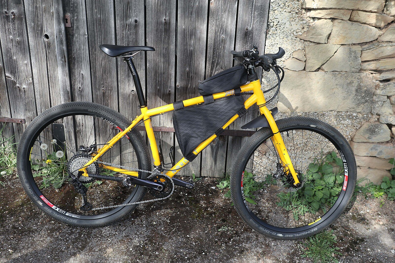

Da du eh am liebsten ein Stahlbike hättest, hast du Glück :daumen:
Ein Umwerfer mit Schellenmontage sollte sich bei den meisten Stahlrahmen montieren lassen.
Da kommt der Schaltzug von Vorne, also von Richtung Unterrohr hin.
https://r2-bike.com/SHIMANO-SLX-Umwerfer-FD-M7100-Side-Swing-2x12-fach-Schelle
Da die meisten Hardtailrahmen in der Gegend normalerweise für den Zug vom Dropperpost vorbereitet sind und du keinen brauchst, sollte die Verlegung vom Zug zum Umwerfer kein großes Problem sein.
Edit:
Ein Bild aus dem Bikemarkt beschreibt wahrscheinlich besser was ich meine:
https://bikemarkt.mtb-news.de/artic...t-sardinha-2-whizzwheels-hope#&gid=null&pid=3
Vorschläge für Rahmen:
Made in Germany:
https://sour.bike/bikes/mtb/pasta-party/
Günstiger und aus Fernost:
https://nordestcycles.com/en/product/sardinha-2-frame
