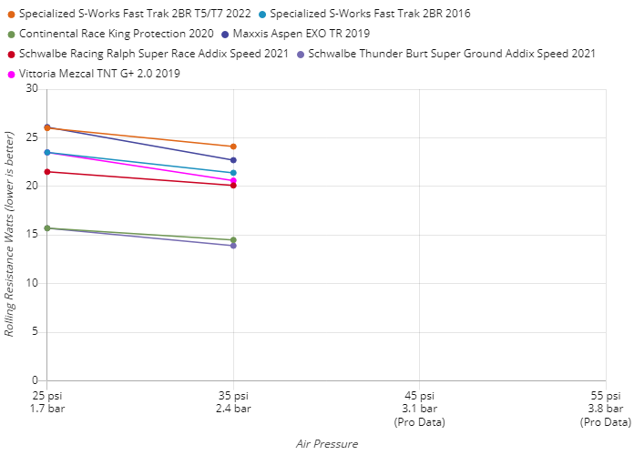

Hier mal eine Wert von einem Reifen bei 1,7bar und 2,4bar
https://www.bicyclerollingresistance.com/mtb-reviews/specialized-s-works-fast-trak-t5-t7
Wir reden von einem Unterschied von 24 zu 26 Watt.

Glaube die Tabelle beantwortet die Frage sehr gut.

Lower is better. Also mehr Druck ist besser. Immer.
Bei 2,4 bar. Viel zu wenig. ;) Wieso hören die dort auf zu messen?

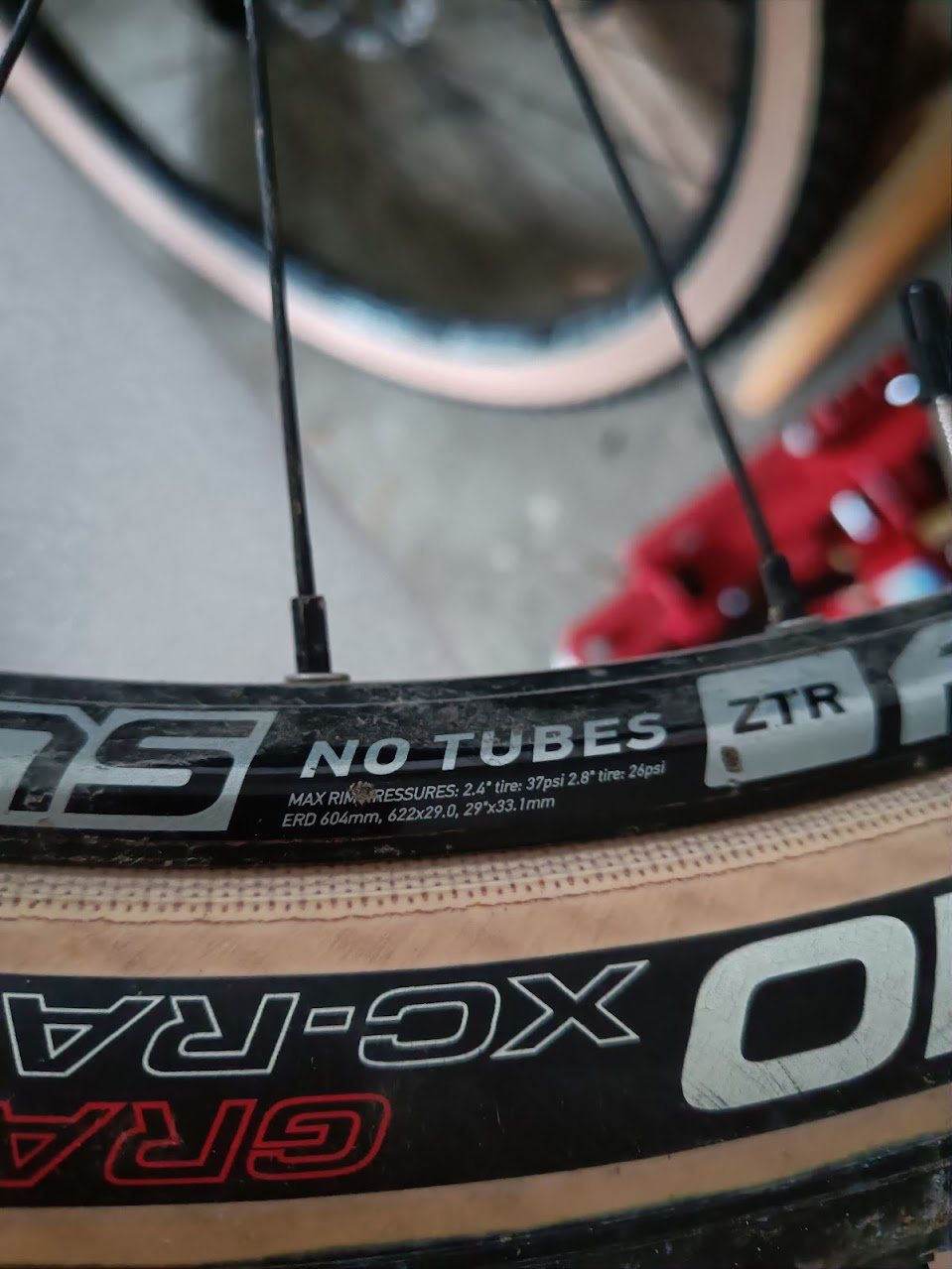

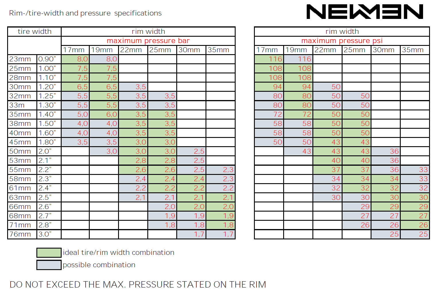

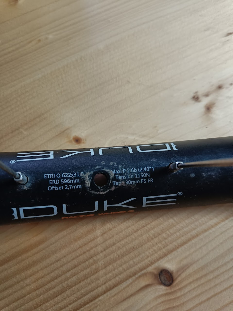

Nope, gerade mal bei meinen 4 MTB-Laufradsätzen nachgeschaut:
Duke Furystar:
Stans S1:
Light Bicycle:
Also der Maximaldruck aller meiner MTB-Felgen liegt weit unter 3 Bar 😂
Weil kein normaler Mensch mehr fährt und die meisten Felgen es nicht mitmachen...
Na das ist natürlich nicht sehr schlau. Aber eine defekte Felge sehe ich dort auch nicht.
Dann wäre es aber schon schlau, das auch anzugeben.
Geht auch darum, dass die Felge den Reifen bei dem Druck nicht mehr halten kann. Wenn dir während der Fahrt der Reifen abspringt wirds unangenehm.
Bei mir steht es auch nicht auf allen drauf. Muss man dann halt im Datenblatt nachschauen.
Aber wie gesagt kein normaler Mensch pumpt seinen Reifen so voll 😂
