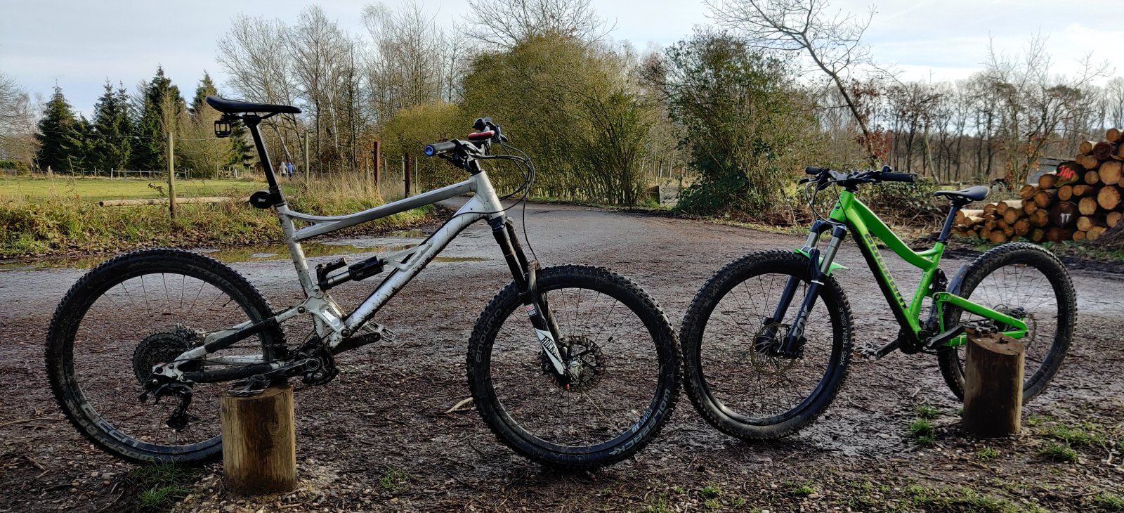

Ja ist fahrbar wenn die geo das hergibt. Meine Tochter ist seit 1,37 auf 27,5er xs tyee unterwegs . Aktuell um 1,43 IMG_20210223_134625.jpg
Vergleich zu meinem L rahmen
Und ja es wird ordentlich bewegt.. aber auch genau so auf normalen Touren...

Das ist propain tyee in XS schwer zu finden ... Aber hat sich gelohnt! Sie traut sich jetzt Sache zu dir vorher undenkbar waren...
Bewegtbilder gäb es über PN...
Preis lag unter deinem Budget.. hat sie komplett selbst zusammen gebaut. Nur bremsen hab ich übernommen...

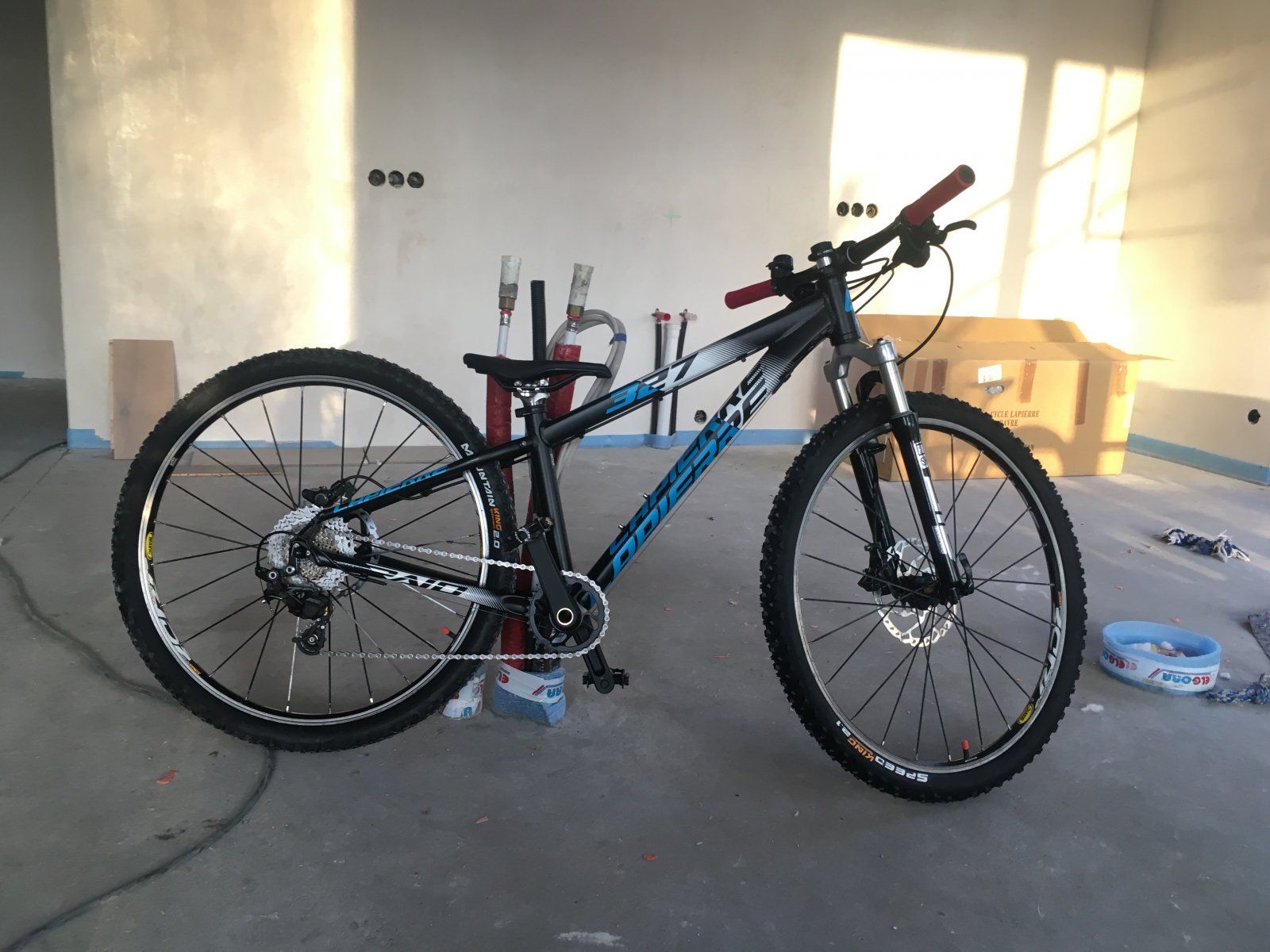

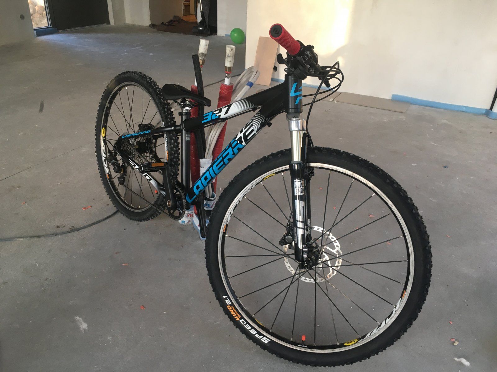

Ich habe lange über den Bikemarkt gesucht, und dann einen 44er Red Bull Rahmen und einen 45er Posion Ethanol für meine Jungs aufgebaut. beide 10 kg mit je 4-500€ Einsatz. Perfekt für uns als Schul- und Alltagsrad (mit Ständer und Schutzblechen)

Den Lapierre Rahmen hab ich mir auch geholt, liegt in S aber nur knapp unter 2kg.
