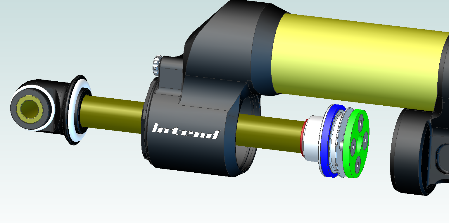

Den Hub kann man bei mir intern begrenzen(grüne Scheibe), also ist die Hubänderung es gott sei dank keine Ändernug der Hardwäre sondern nur ein Add on. Bringt aber auch Probleme mit sich, wenn z.b. das Ringerl auf der Kolbenstange beim Federwegsausnutzen nicht ganz zum Ende geht, sondern 5-7,5mm vorher stehen bleibt. Da muss man dann auch viel Zeit aufwenden den Kunden zu erklären warum das jetzt so ist.
Bleiben eben aber doch 3 unterschiedliche Aufnahmestandards, und insg rund 5 Längen. Was dann in der Auflistung oben gipfelt.
Aber: ich will nicht jammern. So ist das wenn man Produkte macht. Der Dämpfer kostet später auch rund 1000 Euro. Ich wäre blöd wenn ich damit nicht auch Geld verdienen würde. Die Variantenvielfalt ist halt beim Dämpfer den Preis, den man zahlt.
Hier noch das Bild von der internen Begrenzung des FW:
