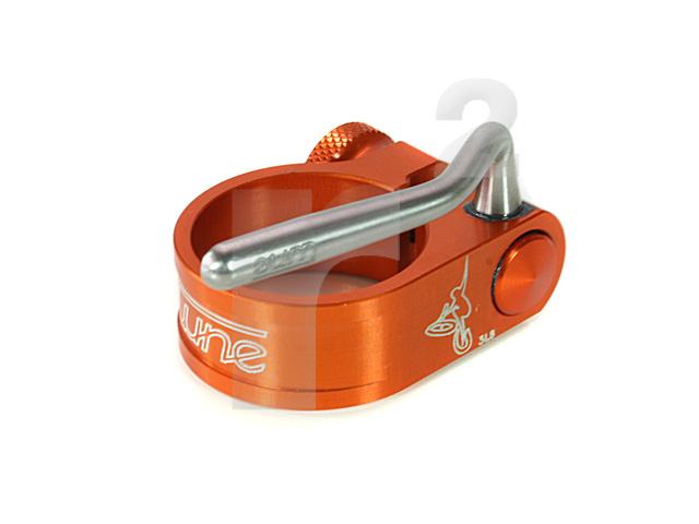

Ohne Jackass vorgreifen zu wollen: Ich tippe auf Tune Würger (das rot passt nämlich top zu rotem Extra Love).

vollkommen richtig... man muss aber dazu sagen, dass ich sie jetzt auf anraten von nicolai andersrum montiert habe, weil es sonst dazu kommen kann, dass hinten beim klemmen der lack aufgeschoben wird. recht unschön :)
so soll es genau nicht sein ;)
Mfg Erik
ist ein Rotwild, da gehören Lackschäden und schlechte Verarbeitung zur Serienausstattung, da fällt es nicht auf ;)

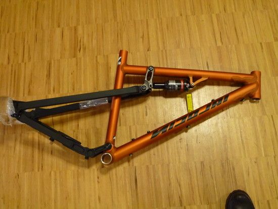

Ja, ich freue mich auch auf meines! :love: Kommt demnächst bei mir an.

wobei ich noch die 4gr sparen würde und die Carbon TI nehmen würde ;)
Die Klemmung finde ich gegenüber dem Würger mehr als Bescheiden.
Die Klemmwirkung durch umlegen des Hebels ist zu klein, sprich um meine Stütze zu verstellen musste ich nach dem Öffnen noch den Hebel über die Vorspannmutter noch zusätzlich lösen (Hebel um 360° um die Spannachse drehen, da dirkete fummeln an der Mutter bleibt einem in der Regel erspart).
Vor einer Woche hätte ich wahrscheinlich deine Meinung geteillt,da ich bis dato 3 1/2 Jahre die Carbon-Ti gefahren bin.
:winken: Kuka
mein carbo-ti hat nach 1.5 jahren am LV den geist aufgegeben, ...
kaufe ich mir persönlich nie wieder! eher einen tune! der hält am anderen bike seit jahren.
