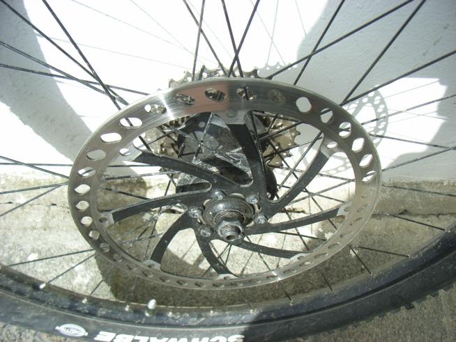

...bremse am hr blockiert , dreht sich keine mm mehr - ich hab ´NIX gemacht am bike - es geht einfach nicht mehr . bin am verzweifeln . vorgestern noch ohne probleme gefahren - heute das ... weiss partout nicht , wa ses sein könnte - der schlitz zwischen den brembelägen ist so eng , ich krieg´das rad gar nicht mehr rein !!!!! einer nen tip ???
...vorsichtig die Bremsbacken auseinanderdrücken, aber OHNE die Bremsbeläge zu verletzen... und laaaangsam, das Oel muss nämlich langsam zurücklaufen!
Am besten mit einem schmalen Flach-Schraubendreher,- oder Messer, wie gesagt, ganz vorsichtig!
Aber warum das passiert ist?
Wenn Du es so nicht schaffst, also den Druck nicht lösen kannst, wirst Du wohl ganz aufmachen müssen und neu entlüften, denke ich.
LG, Principiante!
