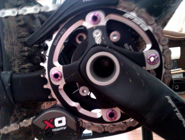

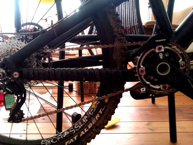

Moin ihr alten Bastler,
ich brauch mal Hilfe. Gestern war es wieder so weit, beim runter schalten auf das kleine KB vorn, ist die Kette so dermaßen abgesprungen, dass sie sich zwischen Rahmen und kleinem KB verkeilt hat. Kette sprengen, Dämpfer entlüften und Hinterbau einfedern war die einzige Möglichkeit, das drecks Ding wieder zu befreien.
Ein paar Leute haben ja davon berichtet, dass es ihnen ähnlich ergeht, mir persönlich geht das seit gestern noch mehr auf den Sack als ohne hin schon.
Daher mal meine Frage, hat wer eine Idee, wie man das am 09er Jimbo unterbinden kann? Umwerfer ist imho korrekt eingestellt, würde ich ihn noch weiter limitieren, hätte ich eine schleifende Kette auf Kombination klein / groß (vo/hi).
Danke für jeden Tip und liebe Grüße,
MIK
Was hast du für eine Kurbel drin? FSA? Haben die Spacer? Da könnte man sich einen Carbonring machen, der genau die gleiche Stärke wie ein Spacer aber mehr Durchmesser (etwas kleiner als das kleine KB) hat und den dann einbauen. Mit KeFü isses ja schwierig, wäre dann aber analog dazu. Bei mir verhindert hier am HT die obere Lasche des ISCG-Mounts das runterspringen:
Wenn da keine Spacer sind, müsste man sich mit KB-Abstandshaltern einen Ring an der kleine KB ranbauen. Würde auch gehen. Wenn kein Carbon da ist, könnte man da auch ein altes 22er KB soweit runterschleifen, dass das mit Kette passt.
Also ohne Kefü hatte ich das Problem auch mal, aber mit springt da eh nichts mehr runter und selbst wenn wäre da gar kein Platz für die Kette weil die e13 Kefü einmal rund um das Tretlager geht.
Du benutzt doch eine Kefü mit ISCG Aufnahme oder? Wie ist da noch so viel Platz bei dir? Bei mir hat sich die Kette immer zwischen ISCG und kleines KB geklemmt.
So, hab noch ein Bild gemacht, da siehst du trotz Schlamm hoffentlich was ich meine: Du siehst das Blech der Kefü und das oberste Gewinde der ISCG Aufnahme. Da passt keine Kette mehr rein. Wie sieht das bei dir aus?
Die Shaman Kettenführung ist eh voll für den Arsch entweder man zieht die Rolle total fest und dann dreht die sich nicht mehr oder man verliert die Rolle auf dem Trail
Schon mal was von Loctite gehört? Soll wahre Wunder vollbringen, das Zeug.
Welchen Jahrgang des Jimbos hast du? Bis einschließlich 10er Jahrgang (danach ev. auch, das weiß ich nicht mit Sicherheit) muss man die Grundplatte jeder Kefü etwas kastrieren, da ansonsten die Kettenstrebe im Weg ist.
hab an neuen beef cake rahmen.das mit der platte hab ich nun auch schon überlegt
Sieht passend aus, weil er sie wohl passend machte ;). Die Kettenstrebe hört kurz vor dem Tretlager auf, da ist nix mit OEM-Kefü. Entweder sägen oder selbstbasteln.
Die von Canyon dagegen könnte passen, aber es sieht knapp aus. Die Langlöcher sind eventuell doch nicht lang genug, um sie gescheit einstellen zu können.
Das sind doch mal gute Neuigkeiten. Nach mehr als zwei Jahren gibts endlich Kefüs, die ohne Weiteres passen :daumen:.
