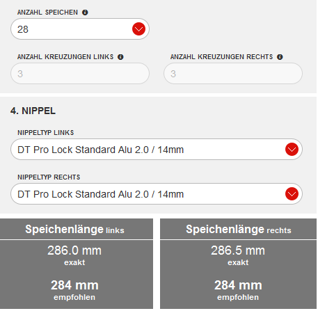

Als Ergebniss erhalte ich bei Dt Swiss für
Vorne Links 286,0 (exakt), 284 (empfohlen)
Vorne Rechts 286,5 (exakt), 284 (empfohlen)
Hinten Links 286,7 (exakt), 285 (empfohlen)
Hinten Rechts 286,1 (exakt), 284 (empfohlen)

Also bei mir empfiehlt DT Swiss vorne 286 mm.
Der Rechner von DT ist IMO neu, ich habe ihn eben mal gegen einen anderen getestet (mit normalen Naben). Die Ergebnisse waren identisch.
Warum der Spokomat, der normalerweise ebenfalls identische Ergebnisse liefert, hier so abweicht, kann ich nicht beurteilen.

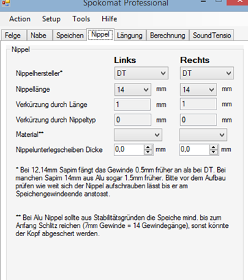

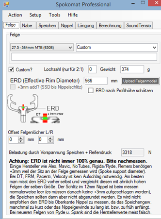

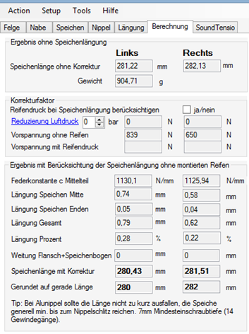

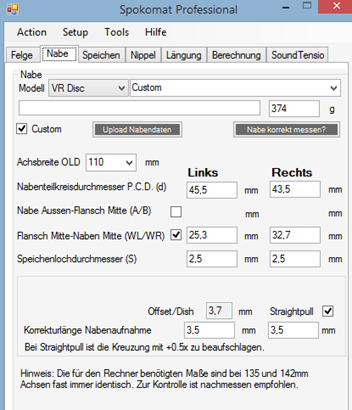

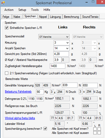

Ok, ich bin scheinbar ein DAU... mit den folgenden Angaben komme ich nur auf 280/282 für das Vorderrad.
DT gibt für die normalen DT Swiss Nippel (kein Prolock) 284 aus.
Wo fehlt es? Ich komme nicht darauf.
