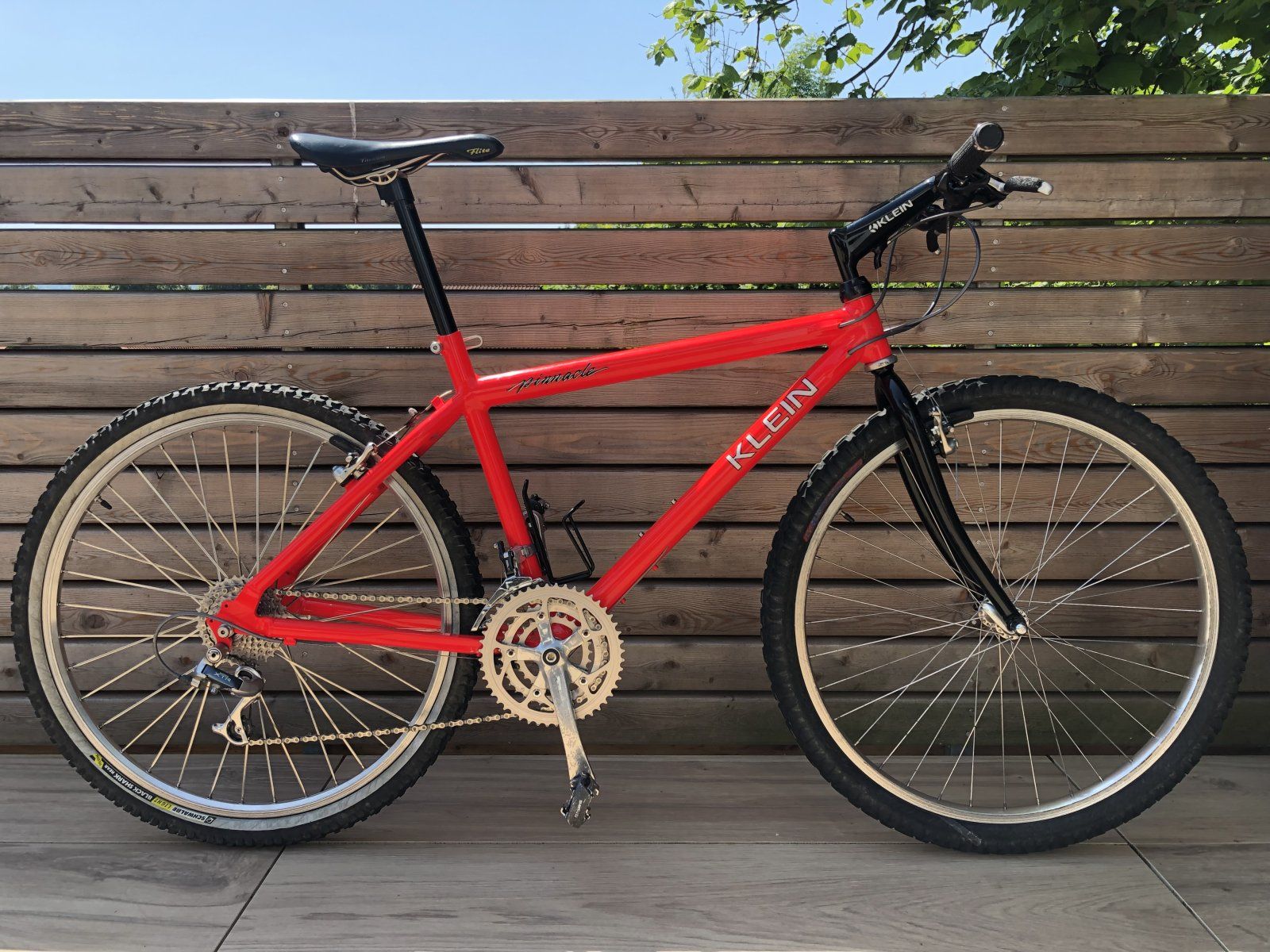

Moin,
kann mir bitte jemand die Rahmennummer übersetzen?
War mir lange im Detail egal, aber nun würde ich es doch nach über 10 Jahren mal genau wissen.
Ist n Attitude von 92(?) mit Box Crown Gabel
BAT52E
Danke.

die letzten 3 Ziffern bzw Zahlen sind der hexadezimal Kode der Rahmennummer. Kann man online in die Dezimalnummer umrechnen, z.B. hier https://bin-dez-hex-umrechner.de/ Die Rahmennummern der 90er Rahmen beginnen mit AT. Nach rund 600 Rahmen haben sie erkannt, das die Lagersitze im Lenkkopf nicht perfekt gebohrt waren. Die mit korrigierten Lagersitzen haben dann ein B am Anfang bekommen (BAT). 1990 sind rund 2300 Rahmen gebaut worden, 91 dann schon ~3500. Die box crown Gabeln sind bis etwa Mitte der 91er Produktion verbaut worden. Dier 91er Nummern beginnen mit A, die 92er mit ATT und sind auf der Unterseite vom Innenlagergehaeuse. 93er mit T und danach Monat und Jahr, dann die Rahmennummer im Dezimalformat. So bleibt es dann nur das ab 94 noch die Rahmengroesse vor dem T steht.

Ein Pinni mit schwarzer Gabel und Nummer PBCE (3022) unterm Ausfaller wäre dann von 1991?
Für 90 ist die Nummer zu hoch gell?
Hab ichs kapiert? :ka:
das ist Rahmen Nr. 1326 (52E) von 1990.

Wenn nach 600 Rahmen der Fehler am Lenkkopf bemerkt wurde, warum hat mein 90er Rahmen dann BAT vorne trotz der Rahmennummer 1326?!

kann ich nicht zu 100% sagen. Generell haben sie zu der Zeit bei jedem Modelljahr wieder bei 0 angefangen und pro Jahr auch mehr als 3000 Pinnacle Rahmen produziert wenn sie wirklich alle fortlaufend durchnummeriert haben. Könnte prinzipiell auch ein 90er sein aber die schwarze Gabel spricht eher für 91. Bei den Pinnacles und Rascals fehlen genügend Rahmennummern mit belegtem Bestell- und Auslieferungsdatum, um da eine eindeutige Systematik zu erkennen. Ich weiß (noch) nicht, ob oder wie sich 90er und 91er Pinnacle und Rascal Nummern unterscheiden. Bei Attitudes und Adroits ist das eindeutig belegt und auch von den Klein Mitarbeitern verifiziert worden (damals, als sie die Unterlagen noch hatten).
Mit 3022 könnte es ein spätes 91er sein.
91/92 würde zumindest gut passen.
Das Rad wurde 93 gekauft.
Habe tatsächlich die Rechnung.
verkauft am 28.4.93 mit XTR.
Der Rahmen in flare passt aber mit schwarzer Gabel und schwarzer Mission Control perfekt zum 91er Modell.
Kann ja auch schon länger da im Laden gehangen haben.
ja, ist nicht unüblich, dass die erst später aufgebaut wurden oder Ladenhüter waren. Welche Größe ist es denn? 19er gab es erst ab 1991. Ein 90er sollte auch ein gut 3cm kürzeres Oberrohr haben als ein 91er und einen längeren Sitzrohrstummel über dem Oberrohr.

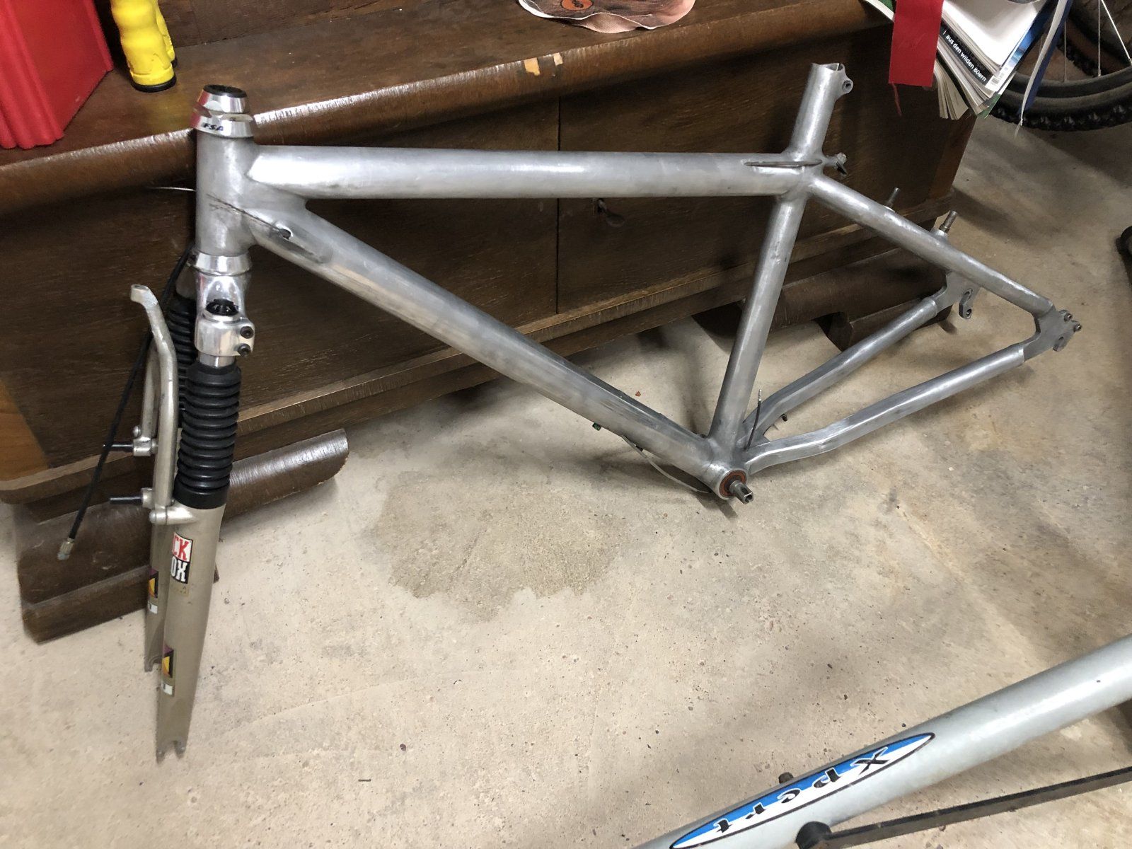

Nächster Patient:
Diesmal irgendwie so nix mit Hexadezimal…🤷‍♂️
Ist ein Pinni mit Noodle in 18“(?)
Spinner Gabel war in Rahmenfarbe.
Recht kurzes Oberrohr.
1990?

so eine Rahmennummer hab ich schon mal gesehen aber keine Ahnung, was sie bedeutet und warum sie so eine eingeschlagen haben. Ist ein 18er, recht sicher von 1990 (langer Sitzrohrüberstand und rote Dichtungen an den Lagern).
Hallo
Pinnacle gab es schon vor 1990.
Haben die Ausfallenden zusätzlich Bohrungen?
Nummer auf dem Ausfallenden waren ganz frühe.
An der Geometrie hat sich nie etwas geändert. Also gab es nie verschiedene Oberrohre
Die war bei Attitude und Adroit und Rascal immer identisch.
Maybe this helps
Thilo Schütte
Sieht orschinol wie meines aus - keine durchgehend quadratischen Kettenstreben, langer Sitzrohrüberstand, die Schaltzüge sind aufgeteilt (links und rechts), Ausfaller sind auch gleich, keine U-Brake-Sockel, Lack hab ich auch keinen (hab meinen mit Fluidfilm Lanolin eingerieben).
Mein Rahmen konnte anhand der Nummer zumindest auf 90/91 eingegrenzt werden. Meine Nummer ist jedoch PI122 gefolgt vom Klein-Logo und deine ist etwas rustikaler. Bis einschließlich 87 waren die Schaltzuganschläge auf der rechten Seite zusammengefasst, oder? Könnte demnach irgendwann zwischen 1988 und 1990 gebaut worden sein?

Bohrungen an den Ausfallern nur die üblichen für Gepäckträger und Schutzblech.
Mit kurzem Oberrohr meinte ich auch nur, dass der Rahmen 1“ kleiner ist und dementsprechend auch das OR 1“ kürzer ist.
Zumindest im Vergleich zum 19“ Rahmen.
Durchgehend eckige Kettenstreben gibt's beim Mountain Klein (85-89). Das Pinnacle gab's in den Modelljahren 87-94. 87 und 88 mit U-brake (da sind dann ein Einlass für den Schaltzug und einer für die Bremse auf einer Seite vom Unterrohr), ab 89 mit Cantis (ein Schaltzuganschlag links, einer rechts). Bis gegen Ende 89er Modelljahr haben sie bei Mountain Klein, Pinnacle, Top Gun eine Verstärkung (gusset) zwischen Unterseite vom Unterrohr und Lenkkopf eingeschweißt (Foto). Also U-brake = 87 oder 88, Cantis mit gusset = 89, ohne gusset = 90 oder später. Bis 89 hatten Pinnacles R Seriennummern.
Irgendwann im 90er Modelljahr hat dann das Rascal das R bekommen (vielleicht als die Top Gun Rahmen aufgebraucht waren) und das Pinnacle das P. Ab 92er Modelljahr sind die Rahmennummern auf der Unterseite vom Innenlagergehäuse. In 92 PTT******, ab 93 sind dann Monat und Jahr drin. 87er und 88er sind schwierig zu unterscheiden. 90er und 91er sollten sich durch die Oberrohrlänge unterscheiden lassen, aber da gab es vermutlich auch einen fließenden Übergang. 19" Rahmen gab es erst ab 91 (also 19er mit Nummer auf dem Ausfallende muss ein 91er sein). Bei all den Kennzeichen gibt es Ausnahmen, speziell in den Übergangszeiten der Modelljahre aber so lässt sich das Modelljahr schon mal ganz gut eingrenzen.
Die 6 stellige Nummer auf dem Ausfallende ist laut einem ehemaligen Kleinmitarbeiter nicht bei Klein eingeschlagen worden. Sieht auch eventuell so aus, als ob da mal was gefeilt wurde.
