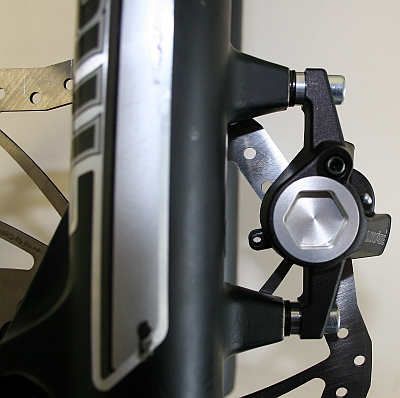

Hallo fatmani,
die Louise FR 2006 gab es auch als schwarze PM-Zange, aber mit silberner Verschlusskappe! ;)
PMLouise_FR_fuer_Travis.jpg Die 2005-er "FR" gab's afaik aber auch als komplett schwarze PM-Zange!
Um diese Zange mit einer d=180mm Scheibe zu betreiben, braucht man bei Montage an ein PM6"-Forke eigentlich - wie weiter oben von mir im "Fred" erwähnt - den neuen "PM-auf-PM"-Adapter Nr. 6
QM6.jpgBei Direktmontage an eine PM8" Gabel (wie im Anhang gezeigt) natürlich nicht!
Da gibt's jetzt neue d=203mm Scheiben (Ventis, aber auch Wavedesign), oder man unterlegt die PM-Zange mit Spacern (s. Bild) und kommt dann auf d=210mm.
Vielleicht bist ja schon glücklicher Besitzer eines solchen Adapters...!?! :rolleyes: :D
