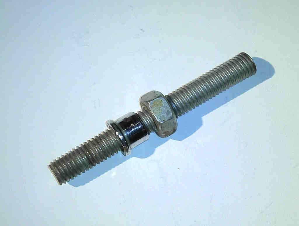

@Schildbürger Folgende Konstruktion habe ich genutzt:
Den Gewindestab habe ich fast bis Anschlag eingeschraubt und dann mit der Mutter die ausgefeile Kettenblattschraube gegen die Achse gepresst damit die Kraft nicht nur über das Gewinde übertragen wird. Es war ein Block aus Hartholz mit 25mm Loch auf dem Boden untergelegt. Einseitig Holz unterlegen halte ich für keine gute Idee da sonst das Lager verkanten kann.
Das ist eine echt gute Idee! :daumen::daumen::daumen:
Das muss ich mir merken.
