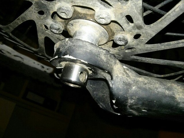

Im Moment scheiter ich an der Achse. Wie kriegt man die raus? Die 5mm Inbusschraube kann ich rausnehmen, danach bewegt sich die Achse aber keinen mm. Kann auch nix weiter drehen
Gesendet von meinem LG-D605 mit Tapatalk
Was hast du denn am Hinterrad für einen Standard, auf dem Bild kann man leider nicht wirklich was erkennen?
Mach doch am Besten nochmal ein Bild von der Seite, da sollte man es besser erkennen können.
