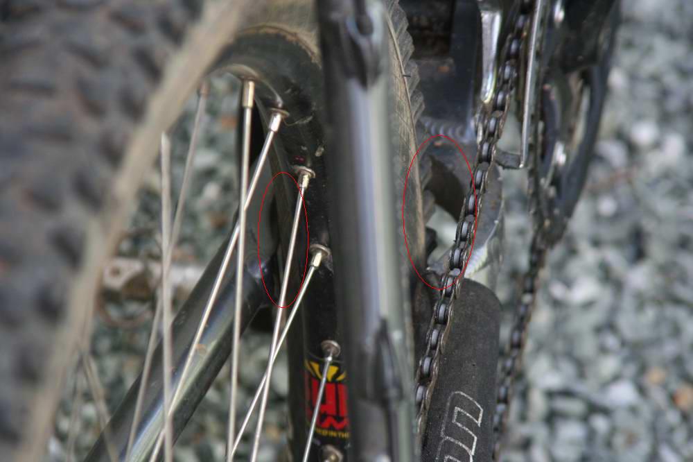

Hallo liebe Canyon-Gemeinde,
habe mit meinem guten Rad ein Problem: das Hinterrad steht schief im Hinterbau, will heissen, dass ich auf der linken Seite zwischen Hinterbau und Reifenmantel ca. 1mm Platz habe, auf der rechten Seite dagegen deutlich mehr (vll. kann man es auf den beigefügten Bildern erkennen).
Meine simple Frage nun: woran kann das liegen, dass der Reifen schief steht???? Das Rad selber ist fest, es wackelt nichts und kappert nichts.... ich bin meinerseits ratlos, v.a. da es das gesamte Rad sein muss (Rad war vor ca. 4 Wochen beim zentrieren) was schräg steht.
Wenn ihr wisst, woran es liegen kann, wäre ich euch seht dankbar!

Fragen: Läuft es über die gesamte Radumdrehung so, seit wann hast du das bemerkt, geht die Schaltung vernünftig, schleift die Scheibe? Schon mal den Schnellspanner ganz aufgemacht und das Hinterrad richtig in die Aufnahmen geruckelt? Manchmal klemmt das, weil es recht eng ist. Ansonsten Zentrierlehre nehmen und schauen, ob das Laufrad zu weit nach rechts zentriert wurde.

Eindeutig aus der Mitte zentriert !!
Nochmal zentrieren und diesesmal mit Lehre oder auf Umschlag.

Rad selbst schleift nicht an Scheibe oder sonstwo. Auch habe ich den Drall über den gesamten Radumfang. Schaltung läuft wunderbar, so wie sie sein soll. Das ich das Rad falsch eingesetzt habe, daran dachte ich auch schon, habs auch schon ca. 20 mal rein- und wieder rausgemacht, gewckelt, geruckelt etc. Keinen Erfolg.....
Das Rad habe ich selber nicht zentriert, das hat mein Händler ums Eck gemacht (ist nicht mein Stamm-Händler). Rad werde ich dann heute mal zu meinem richtigen Mechaniker bringen hoffentlich funktioniert es nächste Woche wieder richtig!!!!!!
Bin ja insoweit beruhigt, dachte irgendwie, dass sich der gesamte Hinterbau verzogen hätte oder ähnliches......

Wobei das in diesem Fall auch einfach daran liegen kann, dass deren Zentrierständer nicht ordentlich eingestellt ist. Denn gleichmäßig gemacht wurde es ja, wenn ich es richtig sehe.
@ Martin. Ich würde das Rad erst noch mal zu dem Händler bringen, der es zentiert hat, eigentlich sollte der es beheben, ist im Prinzip keine große Sache. Dass der Hinterbau sich verzogen hat, ist ausgesprochen unwahrscheinlich.

bevor hier der Händler "rundgemacht" wird möchte ich noch in den Raum werfen, das alle Aluminiumrahmen beim Schweißen einen Verzug "erleiden" und nach dem Schweißen gerichtet werden. Nach dem Richten sind die Rahmen gerade, Vorder- und Hinterrad stehen in einer Flucht und auch die sonstige Geometrie passt. Da dieses Richten aber ein relativ brutaler Vorgang ist (tut schon fast körperlich weh, sowas anzuschauen) kann es sein, das es so ausschaut als ob das Laufrad nicht gerade im Rahmen sitzt, weil an den Kettenstreben vorne der Abstand links und rechts unterschiedlich ist. Ganz normal, kommt bei jedem Hersteller vor. Bei unseren ES Rahmen mit dem hufeisenförmigen Yoke ist das nur besonders auffällig, weil der Abstand zum Reifen am unteren Ende des Hufeisens recht knapp ist.
Falls aber das Rad vor dem Zentrieren deutlich gerader im Hinterbau stand darf der Zentrierer gerne behelligt werden.
Nochmal: Produktionsbedings, in gewissen Maßen vollkommen normal, Hauptsache das Rad steht in Flucht mit dem Tretlager und dem Vorderrad.
War vorher wesentlich besser.
Kann von das von der Produktion jetzt noch kommen???? Ist immerhin ein Bike vom Nov. 2006, seitdem ca. 42.000hm gefahren worden.....
Egal, hoffe, dass das gute Stück am WE wieder in Ordnung ist! Und gut zu wissen für zukünftige Fälle!! Danke!
Wenn es vorher wesentlich besser war: stürz Dich auf den Zentrierer!
Natürlich ändert sich nach dem Richten nichts mehr. Einmal gerichtet bleibt alles so wie es ist. Ich wollte einfach nur sagen, das es bei Rahmen schon sein kann, das das Hinterrad vermeintlich schief im Hinterbau sitzt und der Abstand links und rechts unterschiedlich ist. Rahmen werden immer so gerichtet, das das HR in Flucht mit dem Tretlager und dem Vorderrad steht. Das kann an anderen Stellen des Rahmens dann schon mal schief aussehen.
