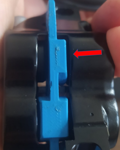

da ich das ding nie in der hand hatte und nicht weiß, wie steif es ist, war eigentlich nur die frage, ob der kolben, im bild oben rechts, das ding in pfeilrichtung wegdrückt oder ob der fast komplett drin bleibt. der druck ist da noch gering. rechne nicht mit. aber fragen darf man ja ;)

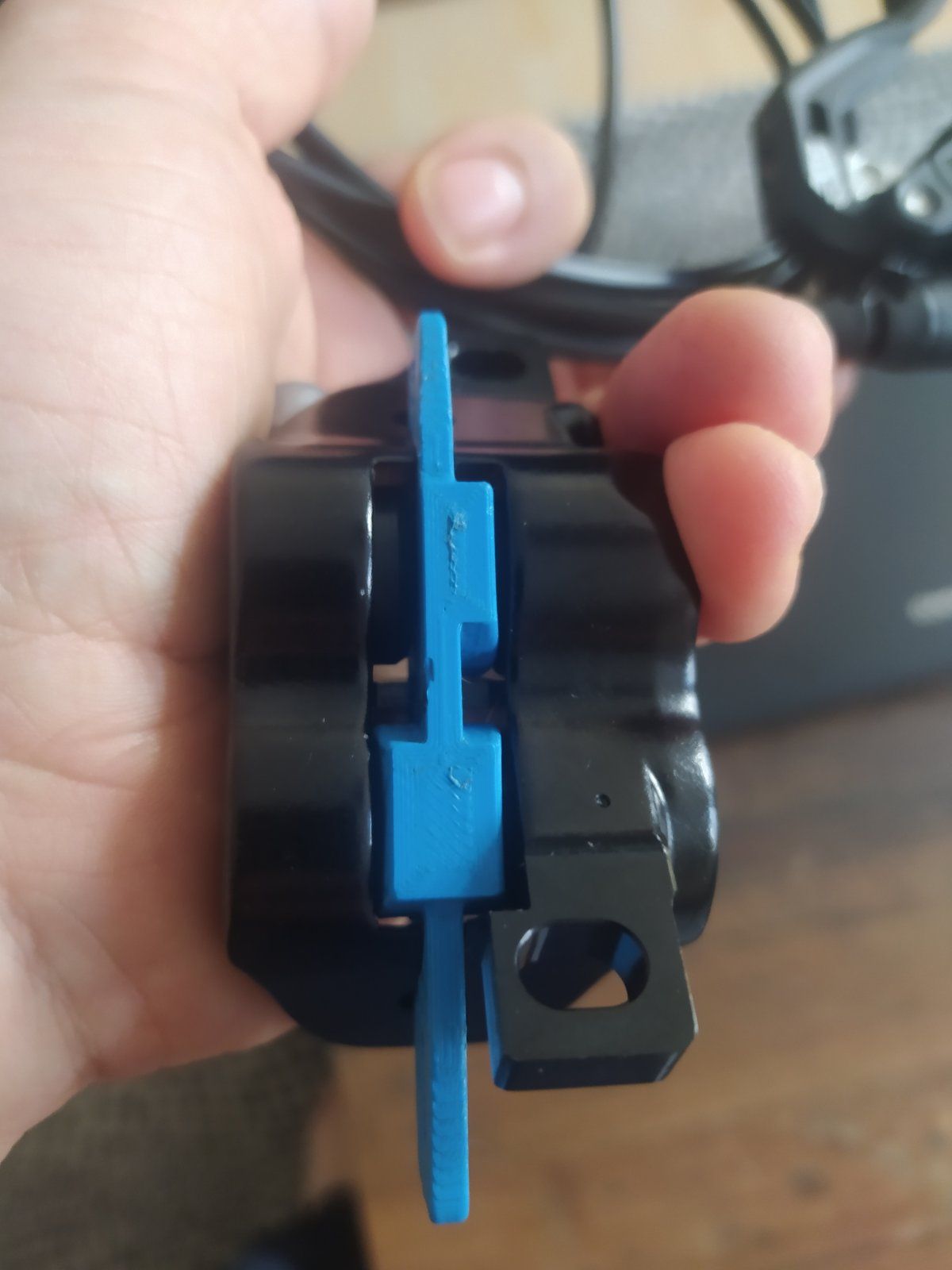

Alle drei blockierten Kolben sind maximal zurückgedrängt und dann liegen alle! nach dem pumpen am Tool an.
Das Tool "klickt" sogar in den Spalt/Sattel ein, das ist sehr passgenau gefertigt.

Du kannst ja weite hin mit drei Reifenhebern oder Inbusschlüsseln und einer Hand versuchen drei Kolben festzuhalten, um einen rauszupumpen, wenn dir das passgenauer ist 😄

Das kommt halt drauf an, wie fest der linke obere Kolben ist. Wenn der festgeschweißt ist, wird der rechte obere Kolben das Plastikdingens entweder verbiegen oder irgendwann brechen (oder es bewegt sich gar nichts). In dem Fall hätte ich für ein Mobilisieren des linken oberen Kolbens aber wenig Hoffnung.

das mit den reifenhebern trifft zu. deswegen frag ich ja. die drückt es ja beliebig rum, wenn man nicht aufpasst. aber dann hab ich was für die nächste einkaufsliste ;)

wenn der klemmende, der ja erstmal nicht am tool anliegt, sehr fest ist, bekommt der gegenüberliegende, mutmaßlich mobile kolben ja den bremsdruck ab und könnte das ding rumbiegen. aber ja, mit dem ding geht es vermutlich, egal wie, besser als mit schraubenzieher, reifenheber und anderem

Bei den Tech 4 sollten sich die Kolben (sofern alles in Ordnung ist) auch einfach mit dem Finger zurückstellen lassen.

Es ist auch ausreichend steif, da drückt sich nichts merkbar* weg. Es stützt sich passgenau im Spalt des Bremssattels ab so dass es auch nicht schief weggedrückt werden könnte.
